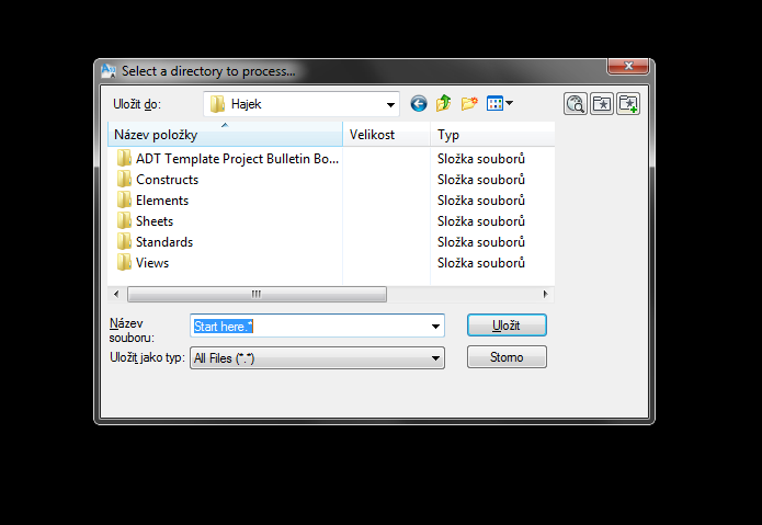

  <item>
   <title><![CDATA[BATCH : Je&#353;t&#283;: domn&#237;v&#225;m se, pane Michle,...]]></title>
   <link>https://www.cadforum.cz/forum/forum_posts.asp?TID=14369&amp;PID=67566&amp;title=batch#67566</link>
   <description>
    <![CDATA[<strong>Autor:</strong> <a href="https://www.cadforum.cz/forum/member_profile.asp?PF=54">Seiner</a><br /><strong>Předmět:</strong> 14369<br /><strong>Zasláno:</strong> 26.led.2012 v 08:11<br /><br /><P>Ještě: domnívám se, pane Michle, že flag 8 není úplně to pravé. Pokud by byla z nějakého důvodu nastavena cesta do pracovního adresáře, přiřadí se do proměnné dir pouze jméno vybraného souboru bez cesty a následující příkaz neurčí správně složku.</P><DIV></DIV>Flag 33 mi taky není úplně jasný - vysvětluji si to, že to chce název nového souboru, ale neupozorňuje na přepsání.<span style="font-size:10px"><br /><br />Upravil Seiner - 26.led.2012 v 08:15</span>]]>
   </description>
   <pubDate>Thu, 26 Jan 2012 08:11:28 +0000</pubDate>
   <guid isPermaLink="true">https://www.cadforum.cz/forum/forum_posts.asp?TID=14369&amp;PID=67566&amp;title=batch#67566</guid>
  </item> 

  <item>
   <title><![CDATA[BATCH : Jak se na to tak d&#237;v&#225;m, jedn&#225;...]]></title>
   <link>https://www.cadforum.cz/forum/forum_posts.asp?TID=14369&amp;PID=67564&amp;title=batch#67564</link>
   <description>
    <![CDATA[<strong>Autor:</strong> <a href="https://www.cadforum.cz/forum/member_profile.asp?PF=54">Seiner</a><br /><strong>Předmět:</strong> 14369<br /><strong>Zasláno:</strong> 26.led.2012 v 07:40<br /><br />Jak se na to tak dívám, jedná se zřejmě o nedorozumnění. Dialog sice říká "Vyber složku pro začátek", ale ve skutečnosti chce vybrat jeden soubor dwg ze složky a z toho si pak určí cestu do složky. Asi je to tím, že autor nevěděl, jak se dotázat přímo na složku. (Já to nevím momentálně taky).<DIV>&nbsp;</DIV><DIV>BTW. Je to sice excelentní ukázka programování ve vLispu a jsem rád, že už vím, že to jde. Ale stejně zůstanu asi u generátoru dávky (<a href="http://www2.chrudim.cz/seiner/programy/Davka.zip" target="_blank" rel="nofollow">http://www2.chrudim.cz/seiner/programy/Davka.zip</A>) - přijde mi, že mi dává víc možností.</DIV>]]>
   </description>
   <pubDate>Thu, 26 Jan 2012 07:40:53 +0000</pubDate>
   <guid isPermaLink="true">https://www.cadforum.cz/forum/forum_posts.asp?TID=14369&amp;PID=67564&amp;title=batch#67564</guid>
  </item> 
  <item>
   <title><![CDATA[BATCH :   Aha, ten (getfiled) je n&#283;jak&#253;...]]></title>
   <link>https://www.cadforum.cz/forum/forum_posts.asp?TID=14369&amp;PID=67560&amp;title=batch#67560</link>
   <description>
    <![CDATA[<strong>Autor:</strong> <a href="https://www.cadforum.cz/forum/member_profile.asp?PF=9">Vladimír Michl</a><br /><strong>Předmět:</strong> 14369<br /><strong>Zasláno:</strong> 25.led.2012 v 22:39<br /><br />Aha, ten (getfiled) je nějaký divný, zkuste tam:<div>&nbsp;</div><div><table width="99%"><tr><td><pre class="BBcode">(setq dir (getfiled "Select a directory to process..." "Start here" "dwg" 8))</pre></td></tr></table></div>]]>
   </description>
   <pubDate>Wed, 25 Jan 2012 22:39:38 +0000</pubDate>
   <guid isPermaLink="true">https://www.cadforum.cz/forum/forum_posts.asp?TID=14369&amp;PID=67560&amp;title=batch#67560</guid>
  </item> 

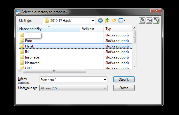

  <item>
   <title><![CDATA[BATCH : SDI mam na obou 0 (nula) Adresare...]]></title>
   <link>https://www.cadforum.cz/forum/forum_posts.asp?TID=14369&amp;PID=67558&amp;title=batch#67558</link>
   <description>
    <![CDATA[<strong>Autor:</strong> <a href="https://www.cadforum.cz/forum/member_profile.asp?PF=1753">splonk</a><br /><strong>Předmět:</strong> 14369<br /><strong>Zasláno:</strong> 25.led.2012 v 17:47<br /><br />SDI mam na obou 0 (nula) <BR>Adresare mam stejne.<BR>Problem je na zacatku, zkusim popsat:<UL><LI>v APPLOAD nastavim lisy ktere chci aby se vykonali</LI><LI>do PRAZDNEHO vykresu naloaduju vyse zmineny lisp </LI><LI>zadam prikaz BATCH </LI><LI>vyskoci okenko (Windowsacke) kde browsuju na danou slozku :</LI><LI><img src="http://www.cadforum.cz/forum/uploads/20120125_174432_2012-01-25_1724.png" height="395" width="613" border="0" /></LI><LI>slozku vyberu, a kliknu na Otevrit </LI><LI>Okenko se zmeni na: </LI><LI><img src="http://www.cadforum.cz/forum/uploads/20120125_174549_2012-01-25_1719.png" height="479" width="695" border="0" /></LI><LI>Pak kliknu na Ulozit, a nic se nedeje :(, okenko tam porad vysi a nejde s tim nic delat...</LI></UL><P>Pritom, na XP se proces normalne spusti a toto prazdne DWGcko zacne postupne "otevirat" vsechny DWG soubory v one slozce.</P><DIV></DIV>Myslim si tedy, ze problem bude nekde v one smycce pri vybirani slozek... Ja tomu zase tak moc nerozumim :).<BR>&nbsp;<BR>Dekuji :) <DIV></DIV><DIV>PS. Omluva za drobny dodatecny edit tohoto prispevku...</DIV>]]>
   </description>
   <pubDate>Wed, 25 Jan 2012 17:47:26 +0000</pubDate>
   <guid isPermaLink="true">https://www.cadforum.cz/forum/forum_posts.asp?TID=14369&amp;PID=67558&amp;title=batch#67558</guid>
  </item> 
  <item>
   <title><![CDATA[BATCH :   Na prvn&#237; pohled tam nic syst&#233;mov&#283;...]]></title>
   <link>https://www.cadforum.cz/forum/forum_posts.asp?TID=14369&amp;PID=67554&amp;title=batch#67554</link>
   <description>
    <![CDATA[<strong>Autor:</strong> <a href="https://www.cadforum.cz/forum/member_profile.asp?PF=9">Vladimír Michl</a><br /><strong>Předmět:</strong> 14369<br /><strong>Zasláno:</strong> 25.led.2012 v 17:06<br /><br />Na první pohled tam nic systémově závislého nevidím. Máte v obou případech nastavené stejně SDI a hlavně adresáře a seznam&nbsp;pro načítání sady APLČTI?]]>
   </description>
   <pubDate>Wed, 25 Jan 2012 17:06:02 +0000</pubDate>
   <guid isPermaLink="true">https://www.cadforum.cz/forum/forum_posts.asp?TID=14369&amp;PID=67554&amp;title=batch#67554</guid>
  </item> 
