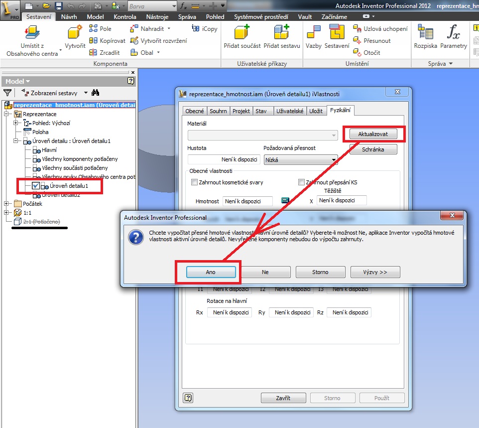

    <![CDATA[<strong>Autor:</strong> <a href="https://www.cadforum.cz/forum/member_profile.asp?PF=2489">czesil</a><br /><strong>Předmět:</strong> 14371<br /><strong>Zasláno:</strong> 02.úno.2012 v 08:59<br /><br />Obrázek jsem sice vložil, ale asi se nezobrazuje. <br>V každém případě, když vkládám ten první pohled mám vybranou tu úroveň detailu, kterou potřebuji. Přesto mi počítá celkovou hmotnost. Postup jsem dělal úplně stejně, jak jste tady psali.<br>]]>

    <![CDATA[<strong>Autor:</strong> <a href="https://www.cadforum.cz/forum/member_profile.asp?PF=28923">Martin.Vanecek</a><br /><strong>Předmět:</strong> 14371<br /><strong>Zasláno:</strong> 30.led.2012 v 22:32<br /><br />Do razítka se načítá právě tato iVlastnost<br><br>Pokud tedy první pohled na list vložíte v již v reprezentaci <br><br>měla by se vám do razítka načíst iVlastnost hmotnosti z této reprezentace, alespoň u mne to normálně fungovalo.<br><br>Musí ovšem být vypočítána již v sestavě postupem, jak jsem psal, čili zaplou reprezentaci spočítat hmotnost a uložit sestavu.<br><br>S pozdravem M.V.<br><span style="font-size:10px"><br /><br />Upravil Martin.Vanecek - 30.led.2012 v 22:35</span>]]>

    <![CDATA[<strong>Autor:</strong> <a href="https://www.cadforum.cz/forum/member_profile.asp?PF=6128">hoboj</a><br /><strong>Předmět:</strong> 14371<br /><strong>Zasláno:</strong> 27.led.2012 v 14:33<br /><br />Omlouvám se, za přechozí příspěvek. Špatně jsem si to přečetl. <DIV>&nbsp;</DIV><DIV>Lze to pokud při vkládání hlavního pohledu na výkres vyberete v okně Level of Detail ten správný, který jste si vytvořil s rozdílnou hmotností. V razítku by se měla zobrazit správná hodnota hmotnosti.<img src="http://www.cadforum.cz/forum/smileys/smiley2.gif" height="17" width="17" border="0" align="absmiddle" alt="Wink" /></DIV>]]>

    <![CDATA[<strong>Autor:</strong> <a href="https://www.cadforum.cz/forum/member_profile.asp?PF=28923">Martin.Vanecek</a><br /><strong>Předmět:</strong> 14371<br /><strong>Zasláno:</strong> 27.led.2012 v 14:20<br /><br />Dobrý den<br><br>Musíte pro danou reprezentaci vybrat při aktualizaci hmotnosti jakou chcete počítat, pokud dáte volbu ano započítají se i vypnuté komponenty<br><br>S pozdravem Martin Vaněček<br><img src="uploads/20120127_142016_repre_hm.jpg" height="859" width="962" border="0" /><br>]]>

    <![CDATA[<strong>Autor:</strong> <a href="https://www.cadforum.cz/forum/member_profile.asp?PF=2489">czesil</a><br /><strong>Předmět:</strong> 14371<br /><strong>Zasláno:</strong> 26.led.2012 v 07:26<br /><br />Mám sestavu, ve která jsou dvě úrovně detailu. V jedné úrovni jsou zapnuté všechny komponenty, v druhé úrovni pouze část. Z toho vyplývá, že i hmotnost v každé úrovni bude jiná. Rozdílnost hmot jde zjistit z ivlasnosti, kde se tato veličina buď aktualizuje nebo nikoliv. Problém je ale v přenesení té hmotnosti, která je menší (z důvodu vypnutí části součástí) do razítka výkresu. Totiž do razítka mi napíše celkovou hmotnost celé sestavy i když na výkrese mam sestavu s vypnutými součástmi. Můj dotaz zní, jak dostat správnou hmotnost do razítka.<br><br>]]>
