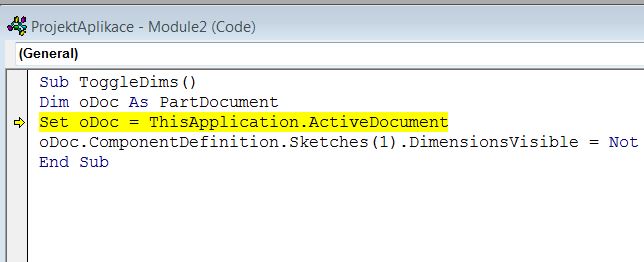

  <item>
   <title><![CDATA[Dočasné vypnutí kót v náčrtu. :  Pro p&#345;epnut&#237; viditelnosti k&#243;t...]]></title>
   <link>https://www.cadforum.cz/forum/forum_posts.asp?TID=14386&amp;PID=67692&amp;title=docasne-vypnuti-kot-v-nacrtu#67692</link>
   <description>
    <![CDATA[<strong>Autor:</strong> <a href="https://www.cadforum.cz/forum/member_profile.asp?PF=9996">Navara</a><br /><strong>Předmět:</strong> 14386<br /><strong>Zasláno:</strong> 28.led.2012 v 20:34<br /><br /><FONT face="Courier New, Courier, mono"><DIV><FONT face="Arial, Helvetica, sans-serif">Pro přepnutí viditelnosti kót v aktivním náčrtu lze použít upravenou verzi. V tomto případě nezáleží&nbsp; na tom, kde je makro uloženo, ale jaký objekt právě upravujete. V případě, že to není náčrt, makro ho bude ignorovat.</FONT></DIV><DIV>&nbsp;</DIV><DIV>Sub ToggleDims2()<BR>&nbsp;&nbsp;&nbsp; Dim oSketch As PlanarSketch<BR>&nbsp;&nbsp;&nbsp; On Error Resume Next<BR>&nbsp;&nbsp;&nbsp;&nbsp;&nbsp;&nbsp;&nbsp; Set oSketch = ThisApplication.ActiveEditObject<BR>&nbsp;&nbsp;&nbsp;&nbsp;&nbsp;&nbsp;&nbsp; If Err.Number &lt;&gt; 0 Then Exit Sub<BR>&nbsp;&nbsp;&nbsp; On Error GoTo 0<BR>&nbsp;&nbsp;&nbsp; oSketch.DimensionsVisible = Not oSketch.DimensionsVisible<BR>&nbsp;&nbsp;&nbsp; ThisApplication.ActiveView.Update<BR>End Sub</DIV></FONT>]]>
   </description>
   <pubDate>Sat, 28 Jan 2012 20:34:07 +0000</pubDate>
   <guid isPermaLink="true">https://www.cadforum.cz/forum/forum_posts.asp?TID=14386&amp;PID=67692&amp;title=docasne-vypnuti-kot-v-nacrtu#67692</guid>
  </item> 
  <item>
   <title><![CDATA[Dočasné vypnutí kót v náčrtu. :   U&#382; ch&#225;pu kam t&#237;m m&#237;&#345;&#237;te.Kdy&#382;...]]></title>
   <link>https://www.cadforum.cz/forum/forum_posts.asp?TID=14386&amp;PID=67683&amp;title=docasne-vypnuti-kot-v-nacrtu#67683</link>
   <description>
    <![CDATA[<strong>Autor:</strong> <a href="https://www.cadforum.cz/forum/member_profile.asp?PF=14517">rychetsky</a><br /><strong>Předmět:</strong> 14386<br /><strong>Zasláno:</strong> 27.led.2012 v 15:19<br /><br />Už chápu kam tím míříte.<div>Když si otevřu part, tak to funguje bez problému.</div><div>&nbsp;</div><div>Problém je v tom, že mám part jako refeferenční model Nosné konstrukce. Takže pokud ho chci editovat v sestavě, tak mám smůlu.</div><div>Když si kostru otevřu jako samostatný part, tak to opět šlape.</div><div>&nbsp;</div><div>Předpokládám, že to z pricipu asi nelze překopat tak, aby to fungovalo bez ohledu na "vnoření" do sestavy?</div>]]>
   </description>
   <pubDate>Fri, 27 Jan 2012 15:19:50 +0000</pubDate>
   <guid isPermaLink="true">https://www.cadforum.cz/forum/forum_posts.asp?TID=14386&amp;PID=67683&amp;title=docasne-vypnuti-kot-v-nacrtu#67683</guid>
  </item> 
  <item>
   <title><![CDATA[Dočasné vypnutí kót v náčrtu. : Aha, kam jste to makro vlo&#382;il?...]]></title>
   <link>https://www.cadforum.cz/forum/forum_posts.asp?TID=14386&amp;PID=67681&amp;title=docasne-vypnuti-kot-v-nacrtu#67681</link>
   <description>
    <![CDATA[<strong>Autor:</strong> <a href="https://www.cadforum.cz/forum/member_profile.asp?PF=9">Vladimír Michl</a><br /><strong>Předmět:</strong> 14386<br /><strong>Zasláno:</strong> 27.led.2012 v 15:06<br /><br />Aha, kam jste to makro vložil? Patří do aktuálního dokumentu (resp. šablony). <EM>Také jsem to do toho tipu mohl napsat rovnou, napraveno.</EM><span style="font-size:10px"><br /><br />Upravil Vladimír Michl - 27.led.2012 v 15:13</span>]]>
   </description>
   <pubDate>Fri, 27 Jan 2012 15:06:43 +0000</pubDate>
   <guid isPermaLink="true">https://www.cadforum.cz/forum/forum_posts.asp?TID=14386&amp;PID=67681&amp;title=docasne-vypnuti-kot-v-nacrtu#67681</guid>
  </item> 

   <title><![CDATA[Dočasné vypnutí kót v náčrtu. :    ]]></title>
   <link>https://www.cadforum.cz/forum/forum_posts.asp?TID=14386&amp;PID=67679&amp;title=docasne-vypnuti-kot-v-nacrtu#67679</link>
   <description>
    <![CDATA[<strong>Autor:</strong> <a href="https://www.cadforum.cz/forum/member_profile.asp?PF=14517">rychetsky</a><br /><strong>Předmět:</strong> 14386<br /><strong>Zasláno:</strong> 27.led.2012 v 14:58<br /><br /><img src="uploads/20120127_145804_deb.JPG" height="262" width="644" border="0" />]]>
   </description>
   <pubDate>Fri, 27 Jan 2012 14:58:11 +0000</pubDate>
   <guid isPermaLink="true">https://www.cadforum.cz/forum/forum_posts.asp?TID=14386&amp;PID=67679&amp;title=docasne-vypnuti-kot-v-nacrtu#67679</guid>
  </item> 

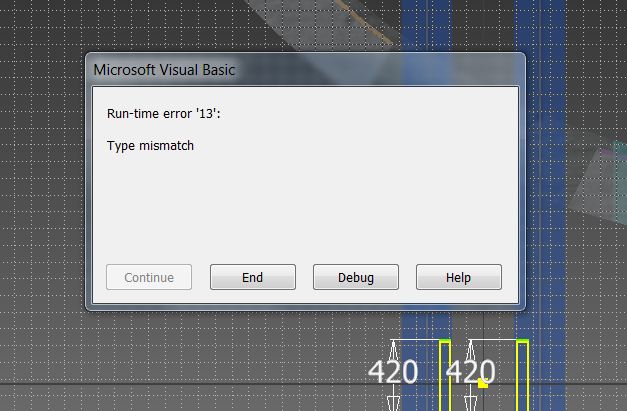

   <title><![CDATA[Dočasné vypnutí kót v náčrtu. : Uff, to makro je hodn&#283; trivi&#225;ln&#237;,...]]></title>
   <link>https://www.cadforum.cz/forum/forum_posts.asp?TID=14386&amp;PID=67678&amp;title=docasne-vypnuti-kot-v-nacrtu#67678</link>
   <description>
    <![CDATA[<strong>Autor:</strong> <a href="https://www.cadforum.cz/forum/member_profile.asp?PF=9">Vladimír Michl</a><br /><strong>Předmět:</strong> 14386<br /><strong>Zasláno:</strong> 27.led.2012 v 14:54<br /><br />Uff, to makro je hodně triviální, co mu může vadit? Bavíme se o "součástkovém" náčrtu? Který řádek mu vadí (když dáte Debug)?]]>
   </description>
   <pubDate>Fri, 27 Jan 2012 14:54:44 +0000</pubDate>
   <guid isPermaLink="true">https://www.cadforum.cz/forum/forum_posts.asp?TID=14386&amp;PID=67678&amp;title=docasne-vypnuti-kot-v-nacrtu#67678</guid>
  </item> 

   <title><![CDATA[Dočasné vypnutí kót v náčrtu. :   D&#283;kuji za tip.Bohu&#382;el asi...]]></title>
   <link>https://www.cadforum.cz/forum/forum_posts.asp?TID=14386&amp;PID=67674&amp;title=docasne-vypnuti-kot-v-nacrtu#67674</link>
   <description>
    <![CDATA[<strong>Autor:</strong> <a href="https://www.cadforum.cz/forum/member_profile.asp?PF=14517">rychetsky</a><br /><strong>Předmět:</strong> 14386<br /><strong>Zasláno:</strong> 27.led.2012 v 14:49<br /><br />Děkuji za tip.<div></div>Bohužel asi něco dělám špatně.<div>Píše mi to error &gt;</div><div>&nbsp;</div><div><img src="uploads/20120127_144912_error.JPG" height="411" width="627" border="0" /></div>]]>
   </description>
   <pubDate>Fri, 27 Jan 2012 14:49:19 +0000</pubDate>
   <guid isPermaLink="true">https://www.cadforum.cz/forum/forum_posts.asp?TID=14386&amp;PID=67674&amp;title=docasne-vypnuti-kot-v-nacrtu#67674</guid>
  </item> 
