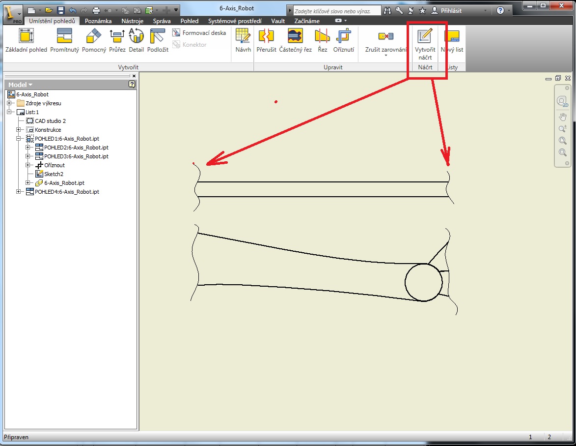

  <item>
   <title><![CDATA[Částečný pohled : D&#283;kuji v&#353;em za n&#225;zory, ale cht&#283;l...]]></title>
   <link>https://www.cadforum.cz/forum/forum_posts.asp?TID=14387&amp;PID=67672&amp;title=castecny-pohled#67672</link>
   <description>
    <![CDATA[<strong>Autor:</strong> <a href="https://www.cadforum.cz/forum/member_profile.asp?PF=39016">LiFal</a><br /><strong>Předmět:</strong> 14387<br /><strong>Zasláno:</strong> 27.led.2012 v 14:47<br /><br />Děkuji všem za názory, ale chtěl jsem v Inventoru ikonu, která by mi udělala částečný pohled, který má hranici přerušení ve formě vlnovky... to co tu popisuje a znázorňuje&nbsp;<a href="http://www.cadforum.cz/forum/member_profile.asp?PF=28923&FID=2" target="_blank">Martin.Vanecek</a><div>To, co mi tu všichni radíte znám...oříznutí..přerušeny pohled..častečný řez...</div><div>Už jsem si poradil jak mi pomohl&nbsp;<a href="http://www.cadforum.cz/forum/member_profile.asp?PF=18210&FID=2" target="_blank">Lestr</a></div><div style="text-align: -webkit-auto;">Promítl jsem si pohled mimo výkresovou část a z něj pak udělal detail, kterému jsem dal hranici přerušení ve formě "kostrbaté čáry" a ten pak přesunul k mému nárysu na výkres.</div><div style="text-align: -webkit-auto;"><br></div><div style="text-align: -webkit-auto;">Ale ještě jednou Všem dekuji za názory a příspěvky!!<img src="https://www.cadforum.cz/forum/smileys/smiley1.gif" border="0" align="absmiddle" alt="Smile" /></div>]]>
   </description>
   <pubDate>Fri, 27 Jan 2012 14:47:13 +0000</pubDate>
   <guid isPermaLink="true">https://www.cadforum.cz/forum/forum_posts.asp?TID=14387&amp;PID=67672&amp;title=castecny-pohled#67672</guid>
  </item> 

  <item>
   <title><![CDATA[Částečný pohled : Dobr&#253; denLze to opravdu aasi nejl&#233;pe...]]></title>
   <link>https://www.cadforum.cz/forum/forum_posts.asp?TID=14387&amp;PID=67664&amp;title=castecny-pohled#67664</link>
   <description>
    <![CDATA[<strong>Autor:</strong> <a href="https://www.cadforum.cz/forum/member_profile.asp?PF=28923">Martin.Vanecek</a><br /><strong>Předmět:</strong> 14387<br /><strong>Zasláno:</strong> 27.led.2012 v 13:59<br /><br />Dobrý den<br><br>Lze to opravdu aasi nejlépe řešit náčrtem k pohledu<br><br>1) hlavní pohled<br><br>2) oříznout<br><br>3) vypnout rovné geometrie<br><br>4) založit k náčrtu pohled a promítnout koncové body oříznutých čar<br><br>5 spline dokreslit vlnky<img src="uploads/20120127_135853_orez.jpg" height="907" width="1173" border="0" /><br>]]>
   </description>
   <pubDate>Fri, 27 Jan 2012 13:59:26 +0000</pubDate>
   <guid isPermaLink="true">https://www.cadforum.cz/forum/forum_posts.asp?TID=14387&amp;PID=67664&amp;title=castecny-pohled#67664</guid>
  </item> 

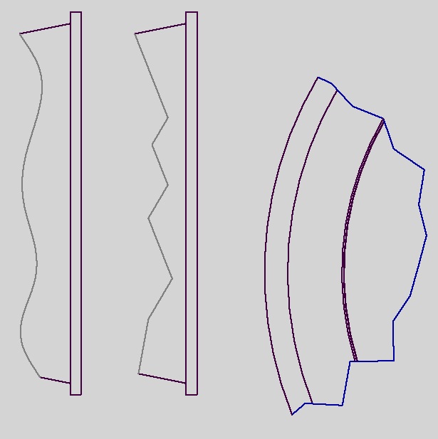

  <item>
   <title><![CDATA[Částečný pohled : ... ano, na d&#237;ln&#283; maj&#237; r&#225;di dvoumetrov&#233;...]]></title>
   <link>https://www.cadforum.cz/forum/forum_posts.asp?TID=14387&amp;PID=67659&amp;title=castecny-pohled#67659</link>
   <description>
    <![CDATA[<strong>Autor:</strong> <a href="https://www.cadforum.cz/forum/member_profile.asp?PF=28496">dusek</a><br /><strong>Předmět:</strong> 14387<br /><strong>Zasláno:</strong> 27.led.2012 v 13:15<br /><br />... ano, na dílně mají rádi dvoumetrové výkresy&nbsp;<img src="https://www.cadforum.cz/forum/smileys/smiley1.gif" border="0" align="absmiddle" alt="Smile" /><br><br>LiFal: to co tu všichni popsali jsou možnosti jak dojít k cíli, každý postup se dá použít v jiné situaci, nekteré postupy lze kombinovat. Chcete-li konkrétní řešení, dejte sem konkrétní tvar a místní diskutéři určitě rádi přispějí se svým řešením.<img src="https://www.cadforum.cz/forum/smileys/smiley2.gif" border="0" align="absmiddle" alt="Wink" /><br>]]>
   </description>
   <pubDate>Fri, 27 Jan 2012 13:15:54 +0000</pubDate>
   <guid isPermaLink="true">https://www.cadforum.cz/forum/forum_posts.asp?TID=14387&amp;PID=67659&amp;title=castecny-pohled#67659</guid>
  </item> 

  <item>
   <title><![CDATA[Částečný pohled : No.. Odpov&#283;di jsem se nedo&#269;etl,...]]></title>
   <link>https://www.cadforum.cz/forum/forum_posts.asp?TID=14387&amp;PID=67653&amp;title=castecny-pohled#67653</link>
   <description>
