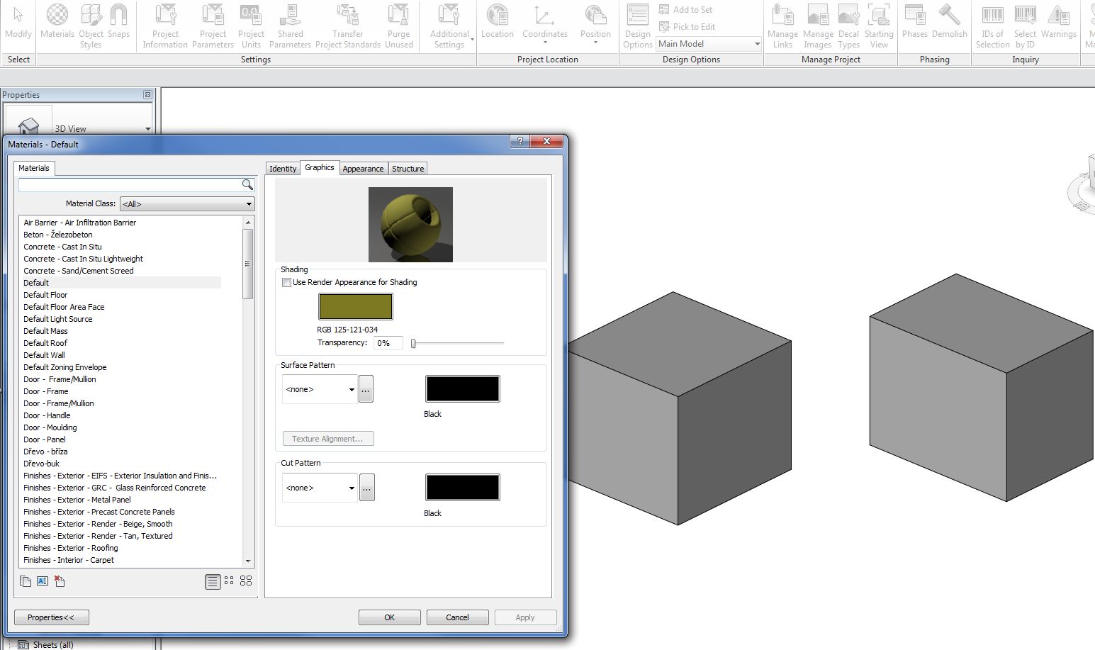

    <![CDATA[<strong>Autor:</strong> <a href="https://www.cadforum.cz/forum/member_profile.asp?PF=74">Peter Jirat</a><br /><strong>Předmět:</strong> 14404<br /><strong>Zasláno:</strong> 02.úno.2012 v 14:48<br /><br />Ale stačí, jen je těch šedivých barev až moc. Tak&nbsp;v šabloně nastavím pro skoro&nbsp;všechny objekty default materiál a změním mu barvu (asi na bílou).]]>

    <![CDATA[<strong>Autor:</strong> <a href="https://www.cadforum.cz/forum/member_profile.asp?PF=45">statecny</a><br /><strong>Předmět:</strong> 14404<br /><strong>Zasláno:</strong> 02.úno.2012 v 14:16<br /><br />Myslím, že šedá barva je přiřazena systémově. Nastavení materiálu pro kategorii ve Stylech objektů Vám nestačí?]]>

   <title><![CDATA[Default materiál :   M&#225;m napr Generic model, kter&#253;...]]></title>
   <link>https://www.cadforum.cz/forum/forum_posts.asp?TID=14404&amp;PID=67725&amp;title=default-material#67725</link>
   <description>
    <![CDATA[<strong>Autor:</strong> <a href="https://www.cadforum.cz/forum/member_profile.asp?PF=74">Peter Jirat</a><br /><strong>Předmět:</strong> 14404<br /><strong>Zasláno:</strong> 30.led.2012 v 14:12<br /><br />Mám napr Generic model, který má materiál By Category, ale v Object Style žádný materiál přiřazený ku Generic model nemá. Ukazuje nějakou šedivou barvu. Lze toto nastavení default default materiálu změnit? <div>Tip 7701 na to vliv nemá, tam materiál zareaguje až po přiřazení materiálu v Object style.</div><div>&nbsp;</div><div><img src="uploads/20120130_141154_Clipboard01.jpg" height="917" width="1545" border="0" /></div>]]>
