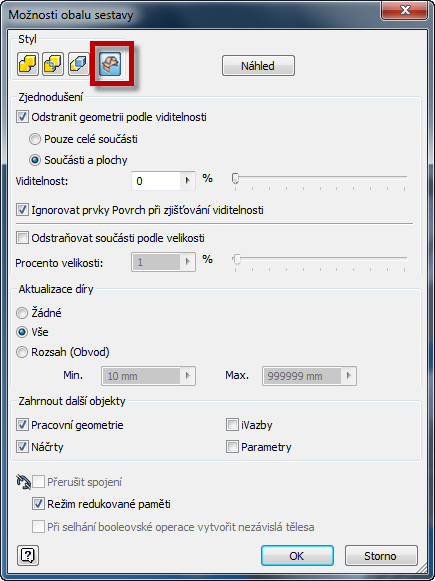

    <![CDATA[<strong>Autor:</strong> <a href="https://www.cadforum.cz/forum/member_profile.asp?PF=27404">Lubomír Polesný</a><br /><strong>Předmět:</strong> 14409<br /><strong>Zasláno:</strong> 01.úno.2012 v 08:49<br /><br />Předpokládám, že takto velká sestava obsahuje podsestavy. U těchto podsestav by šly vytvořit náhrady.<div>&nbsp;</div><div>V&nbsp;hlavní sestavě by se potom vytvořila nová reprezentace úrovně detailu a&nbsp;u podsestav by se potom zapnuly náhrady těchto podsestav.</div><div>&nbsp;</div><div>Myslím, že by toto bylo rychlejší. Navíc pokud by podsestava byla použitá i v jiné hlavní sestavě, mohla by se v této sestavě už rovnou použít náhrada podsestavy.</div>]]>

    <![CDATA[<strong>Autor:</strong> <a href="https://www.cadforum.cz/forum/member_profile.asp?PF=28496">dusek</a><br /><strong>Předmět:</strong> 14409<br /><strong>Zasláno:</strong> 31.led.2012 v 16:06<br /><br />Je to kompletní sestava 5 MW kotle na biomasu, takže dílů tam je požehnaně. Nevím jestli to je normální, ale takto velké náhrady mi pokaždé trvají dlouho. Dnes to bylo zhruba od 9 ráno do 16 odpolední. To bylo ale asi nejdelší, takto velkou náhradu jsem ještě netvořil. :-)<br><br>Standartně používám druhý styl z leva. Pokud dám tvořit plochy jak radíte, myslíte, že to bude rychlejší? Používání ploch se mi moc neosvědčilo. občas k té náhradě potřebuji něco "přidělat" a s plochou se mi nepracovalo dobře.<br>]]>

    <![CDATA[<strong>Autor:</strong> <a href="https://www.cadforum.cz/forum/member_profile.asp?PF=27404">Lubomír Polesný</a><br /><strong>Předmět:</strong> 14409<br /><strong>Zasláno:</strong> 31.led.2012 v 15:57<br /><br />Na několik hodin? To je dosti podivné. Pro vytvoření obálky zkuste využít ikonu pro vytvoření pouze obalových ploch (viz příloha)<div> </div><div>Pro sledování lze využít "Správce úloh" operačního systému.</div><div>&nbsp;</div><div><img src="uploads/20120131_155710_CadForum_02.png" height="581" width="435" border="0" /></div><span style="font-size:10px"><br /><br />Upravil Lubomír Polesný - 31.led.2012 v 15:58</span>]]>

    <![CDATA[<strong>Autor:</strong> <a href="https://www.cadforum.cz/forum/member_profile.asp?PF=28496">dusek</a><br /><strong>Předmět:</strong> 14409<br /><strong>Zasláno:</strong> 31.led.2012 v 13:55<br /><br />Díky, jakmile se mi počítač uklidní po tvoření náhrady, tak to vyzkouším. <br><br>Ještě se zaptám, když tvořím náhradu z něčeho většího, tak to je obvykle práce na několik hodin. Jde někde sledovat v jaké fázi ten převod je? Jak dlouho bude ještě trvat? Jestli to opravdu pracuje, nebo se to někde seklo? Takto několik hodin koukám a nevím jestli to pracuje, jak dlouho to bude pracovat a jestli vubec to někdy dopracuje ...<br>]]>

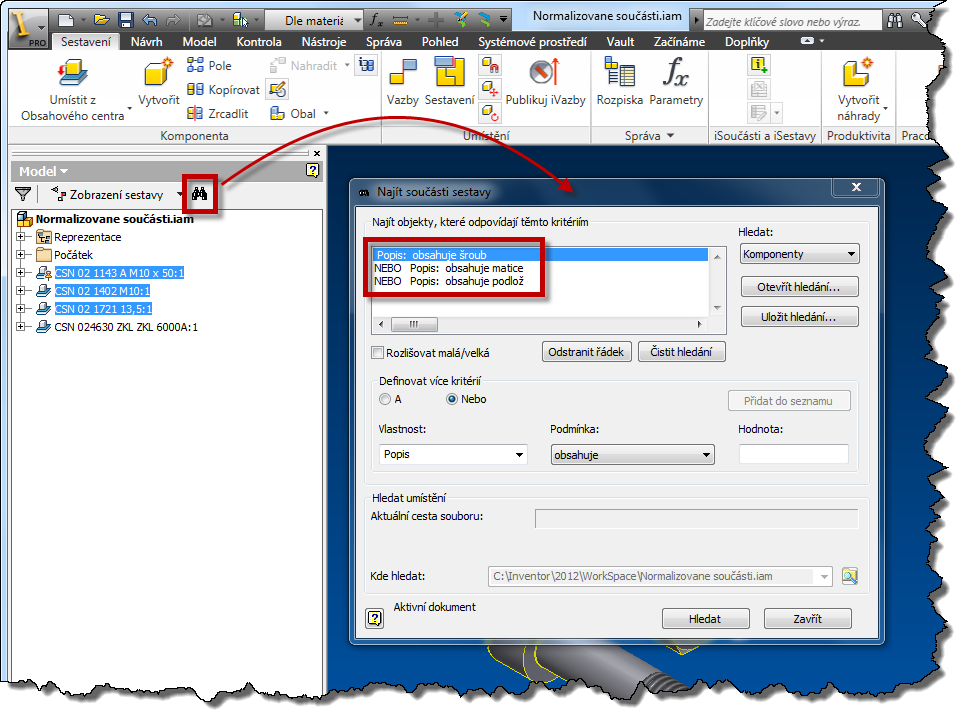

    <![CDATA[<strong>Autor:</strong> <a href="https://www.cadforum.cz/forum/member_profile.asp?PF=27404">Lubomír Polesný</a><br /><strong>Předmět:</strong> 14409<br /><strong>Zasláno:</strong> 31.led.2012 v 13:39<br /><br />Dobrý den,<div></div><div>jde kliknout na ikonu hledání v sestavě a v dialogovém panelu "Najít součásti a sestavy" nastavit, co chcete hledat (viz obrázek).</div><div>&nbsp;</div><div><img src="uploads/20120131_133849_Cadforum.png" height="723" width="971" border="0" /></div><span style="font-size:10px"><br /><br />Upravil Lubomír Polesný - 31.led.2012 v 13:40</span>]]>

    <![CDATA[<strong>Autor:</strong> <a href="https://www.cadforum.cz/forum/member_profile.asp?PF=28496">dusek</a><br /><strong>Předmět:</strong> 14409<br /><strong>Zasláno:</strong> 31.led.2012 v 09:47<br /><br />Dobrý den,<br><br>vytvářím náhradu z velké sestavy. Pro co nejlepší zjednodušení vypínám šrouby a matice. Bohužel těch tam je velké množství a přemýšlím jak to udělat abych nemusel procházet celou setavu a vypínat to "šroub po šroubu". Ano, mohu vypnout všechny díly z obsahového centra, ale v tom případě bych přišel i o ostatní věci, které v náhradě chci. Zkoušel jsem najít nějaké nastavení náhrady, pohledu, ... ale bez výsledku. Jde toho nějak docílit?<br><br>Díky<br>V.D.<br>]]>
