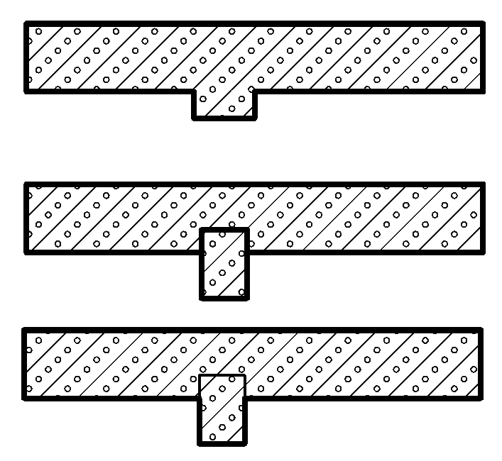

    <![CDATA[<strong>Autor:</strong> <a href="https://www.cadforum.cz/forum/member_profile.asp?PF=45">statecny</a><br /><strong>Předmět:</strong> 14415<br /><strong>Zasláno:</strong> 31.led.2012 v 22:06<br /><br />Pokud je sloup nastaven jako konstrokční a stěna jako nenosná, pak by se spojení v rohu mělo zobrazit korektně. Zkuste vložit nejprve konstrukční sloup a teprve poté stěny (nenosné).<DIV>Jinak lze nastavit, aby se stěny automaticky nepřipojovaly - vyberte stěnu, klepněte pravým tl. myši na koncový uzlový bod a z kontextové nabídky vyberte volbu Nepovolit připojení.</DIV>]]>

    <![CDATA[<strong>Autor:</strong> <a href="https://www.cadforum.cz/forum/member_profile.asp?PF=270">PepaR</a><br /><strong>Předmět:</strong> 14415<br /><strong>Zasláno:</strong> 31.led.2012 v 20:22<br /><br />Zkuste ještě při spojování opačné pořadí výběru prvků. Taky mě napadá, zda stěna nepřekrývá sloup, ale to by Revit neměl tak snadno dovolit. Případně prosím vyvěste někde soubor projektu a podíváme se na to.]]>

    <![CDATA[<strong>Autor:</strong> <a href="https://www.cadforum.cz/forum/member_profile.asp?PF=270">PepaR</a><br /><strong>Předmět:</strong> 14415<br /><strong>Zasláno:</strong> 31.led.2012 v 19:55<br /><br /><div style="border-top-width: 0px; border-right-width: 0px; border-bottom-width: 0px; border-left-width: 0px; border-style: initial; border-color: initial; border-: initial; ">Dobrý večer,</div><div style="border-top-width: 0px; border-right-width: 0px; border-bottom-width: 0px; border-left-width: 0px; border-style: initial; border-color: initial; border-: initial; "><br></div><div style="border-top-width: 0px; border-right-width: 0px; border-bottom-width: 0px; border-left-width: 0px; border-style: initial; border-color: initial; border-: initial; ">hodně záleží na typu sloupu, a to zda se jedná o sloup konstrukční nebo architektonický. Vyzkoušejte si schválně rozdíl. Jako inspiraci přikládám obrázek:</div><div style="border-top-width: 0px; border-right-width: 0px; border-bottom-width: 0px; border-left-width: 0px; border-style: initial; border-color: initial; border-: initial; "><img src="uploads/20120131_195554_RAC_sloupy.png" height="650" width="707" border="0" /><br></div>]]>

    <![CDATA[<strong>Autor:</strong> <a href="https://www.cadforum.cz/forum/member_profile.asp?PF=8464">JoeJN_JN</a><br /><strong>Předmět:</strong> 14415<br /><strong>Zasláno:</strong> 31.led.2012 v 19:04<br /><br />Dobry vecer prajem,<div><br></div><div>mam taky problem, stlpy 300x300 a ako vyplnove murivo medzi stlpmi som pouzil napr &nbsp;porobeton hr. 300 mm, no nie je normalne ked sa mi vsetky steny zleju do jednej steny a stlpy ani nevidno, prosim, vas, neviete mi poradit ako tie steny natsavim aby sa nespajali? pretoze aj ked ich oddelim z jednej strany stlpa tak opat z druhej strany stlpa sa pripoji stena..., je to na porazenie ;)</div>]]>
