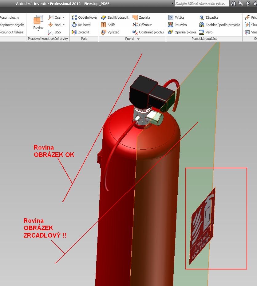

    <![CDATA[<strong>Autor:</strong> <a href="https://www.cadforum.cz/forum/member_profile.asp?PF=9">Vladimír Michl</a><br /><strong>Předmět:</strong> 14454<br /><strong>Zasláno:</strong> 07.úno.2012 v 14:56<br /><br />Normála určuje směr/orientaci plochy - chcete-li: rub a líc.<DIV>&nbsp;</DIV><DIV>Viz:</DIV><DIV><a href="http://cs.wikipedia.org/wiki/Norm%C3%A1la" target="_blank" rel="nofollow">http://cs.wikipedia.org/wiki/Norm%C3%A1la</A></DIV>]]>

    <![CDATA[<strong>Autor:</strong> <a href="https://www.cadforum.cz/forum/member_profile.asp?PF=18210">Lestr</a><br /><strong>Předmět:</strong> 14454<br /><strong>Zasláno:</strong> 07.úno.2012 v 14:56<br /><br />Díky, super.<DIV>Po změně orientace roviny vše OK <img src="http://www.cadforum.cz/forum/smileys/smiley2.gif" height="17" width="17" border="0" align="absmiddle" alt="Wink" />&nbsp;, taková maličkost <img src="http://www.cadforum.cz/forum/smileys/smiley1.gif" height="17" width="17" border="0" align="absmiddle" alt="Smile" />&nbsp;díky</DIV>]]>

    <![CDATA[<strong>Autor:</strong> <a href="https://www.cadforum.cz/forum/member_profile.asp?PF=428">MILKA</a><br /><strong>Předmět:</strong> 14454<br /><strong>Zasláno:</strong> 07.úno.2012 v 11:59<br /><br />Označ tu rovinu a dej změnu orientace (obrátit směr).]]>

    <![CDATA[<strong>Autor:</strong> <a href="https://www.cadforum.cz/forum/member_profile.asp?PF=18210">Lestr</a><br /><strong>Předmět:</strong> 14454<br /><strong>Zasláno:</strong> 07.úno.2012 v 11:50<br /><br />normála ? omlouvám se ale ještě jsem o tomto výrazu neslyšel. jak změní polarizaci normály ? děkuji<DIV>&nbsp;</DIV><DIV>Editace obrázku v jiném programu ....... asi by to šlo,ale raději bych aby šel obrázek obtisknout rovnou v Inventoru .....</DIV>]]>

    <![CDATA[<strong>Autor:</strong> <a href="https://www.cadforum.cz/forum/member_profile.asp?PF=9">Vladimír Michl</a><br /><strong>Předmět:</strong> 14454<br /><strong>Zasláno:</strong> 07.úno.2012 v 11:21<br /><br />Kam vede normála té roviny náčrtu? Zkuste ji obrátit.]]>

    <![CDATA[<strong>Autor:</strong> <a href="https://www.cadforum.cz/forum/member_profile.asp?PF=18210">Lestr</a><br /><strong>Předmět:</strong> 14454<br /><strong>Zasláno:</strong> 07.úno.2012 v 10:42<br /><br />Zdravím a vznáším dotaz .. snažím se udělat obtisk na válcové ploše,ale nemůžu za živýho boha přijít na to, jak vložit obrázek do tečné roviny tak aby nebyl zrcadlově ...<DIV>viz. obrázek. </DIV><DIV>Rovina je vytvořena tečně k ploše hasičáku, zajímavé je, že když to samé udělám na ploše označené rovina OK tak je vše v pořádku.</DIV><DIV>Nepomohlo mi ani zkoušení zrcadlení obrázku v náčrtu /prostě to nejde <img src="http://www.cadforum.cz/forum/smileys/smiley1.gif" height="17" width="17" border="0" align="absmiddle" alt="Smile" />/</DIV><DIV>&nbsp;</DIV><DIV>Na normálních rovných plochách mi to vždycky šlo,ale nyní na válcové ne. Nemáte stím někdo zkušennost ? </DIV><DIV>Předem díky za rady </DIV><DIV>&nbsp;</DIV><DIV><img src="http://www.cadforum.cz/forum/uploads/20120207_104156_OBTISK.JPG" height="933" width="836" border="0" /></DIV>]]>
