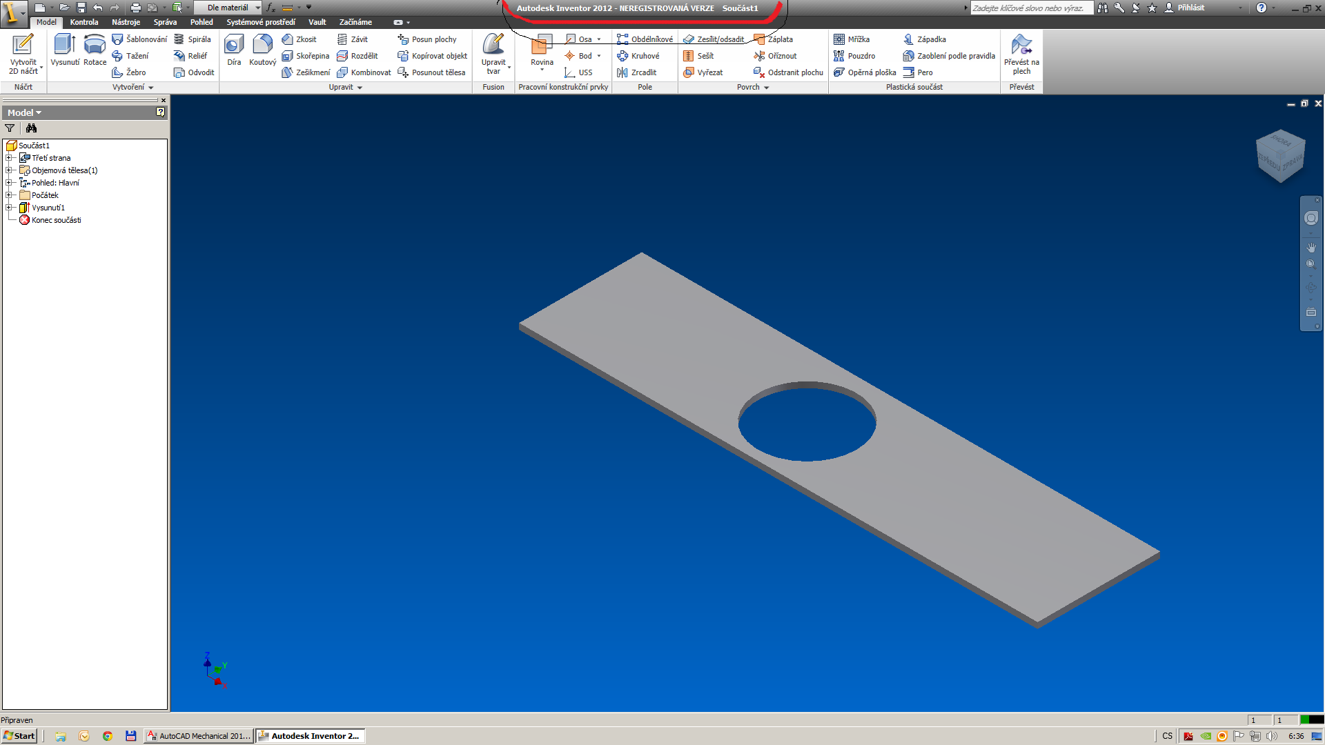

   <title><![CDATA[zobrazení uplné cesty dokumentu v inventoru : mysl&#237;m &#382;e budete muset zap&#237;nat...]]></title>
   <link>https://www.cadforum.cz/forum/forum_posts.asp?TID=14495&amp;PID=68173&amp;title=zobrazeni-uplne-cesty-dokumentu-v-inventoru#68173</link>
   <description>
    <![CDATA[<strong>Autor:</strong> <a href="https://www.cadforum.cz/forum/member_profile.asp?PF=18210">Lestr</a><br /><strong>Předmět:</strong> 14495<br /><strong>Zasláno:</strong> 15.úno.2012 v 08:22<br /><br />myslím že budete muset zapínat makro při každém spuštění a nebo nastavit makro aby se samo spouštělo po otevření inventoru, což je jednodušší <img src="http://www.cadforum.cz/forum/smileys/smiley2.gif" height="17" width="17" border="0" align="absmiddle" alt="Wink" />]]>

   <title><![CDATA[zobrazení uplné cesty dokumentu v inventoru : nastaven&#237; funguje ale pokud program...]]></title>
   <link>https://www.cadforum.cz/forum/forum_posts.asp?TID=14495&amp;PID=68163&amp;title=zobrazeni-uplne-cesty-dokumentu-v-inventoru#68163</link>
   <description>
    <![CDATA[<strong>Autor:</strong> <a href="https://www.cadforum.cz/forum/member_profile.asp?PF=36553">motas</a><br /><strong>Předmět:</strong> 14495<br /><strong>Zasláno:</strong> 14.úno.2012 v 12:39<br /><br />nastavení funguje ale pokud program vypnu a znovu zapnu tak pravidlo v inventoru není nastaveno. můžete mi poradit jak pravidlo uložit aby fingovalo po každém otevření programu a dokumentu?<div>děkuji&nbsp;</div>]]>
   </description>
   <pubDate>Tue, 14 Feb 2012 12:39:03 +0000</pubDate>
   <guid isPermaLink="true">https://www.cadforum.cz/forum/forum_posts.asp?TID=14495&amp;PID=68163&amp;title=zobrazeni-uplne-cesty-dokumentu-v-inventoru#68163</guid>
  </item> 

   <title><![CDATA[zobrazení uplné cesty dokumentu v inventoru : d&#283;kuji moc za radu! povedlo se...]]></title>
   <link>https://www.cadforum.cz/forum/forum_posts.asp?TID=14495&amp;PID=68150&amp;title=zobrazeni-uplne-cesty-dokumentu-v-inventoru#68150</link>
   <description>
    <![CDATA[<strong>Autor:</strong> <a href="https://www.cadforum.cz/forum/member_profile.asp?PF=36553">motas</a><br /><strong>Předmět:</strong> 14495<br /><strong>Zasláno:</strong> 14.úno.2012 v 09:24<br /><br />děkuji moc za radu! povedlo se]]>

   <title><![CDATA[zobrazení uplné cesty dokumentu v inventoru : P&#345;&#237;m&#225; volba zde nen&#237;, ale m&#367;&#382;ete...]]></title>
   <link>https://www.cadforum.cz/forum/forum_posts.asp?TID=14495&amp;PID=68149&amp;title=zobrazeni-uplne-cesty-dokumentu-v-inventoru#68149</link>
   <description>
    <![CDATA[<strong>Autor:</strong> <a href="https://www.cadforum.cz/forum/member_profile.asp?PF=9">Vladimír Michl</a><br /><strong>Předmět:</strong> 14495<br /><strong>Zasláno:</strong> 14.úno.2012 v 08:16<br /><br />Přímá volba zde není, ale můžete si pomoci triviálním makrem - viz:<DIV><a href="http://www.cadforum.cz/cadforum/jak-v-titulku-okna-inventoru-zobrazit-plnou-cestu-k-dokumentu-tip8467" target="_blank">http://www.cadforum.cz/cadforum/jak-v-titulku-okna-inventoru-zobrazit-plnou-cestu-k-dokumentu-tip8467</A></DIV>]]>
   </description>
   <pubDate>Tue, 14 Feb 2012 08:16:17 +0000</pubDate>
   <guid isPermaLink="true">https://www.cadforum.cz/forum/forum_posts.asp?TID=14495&amp;PID=68149&amp;title=zobrazeni-uplne-cesty-dokumentu-v-inventoru#68149</guid>
  </item> 

   <title><![CDATA[zobrazení uplné cesty dokumentu v inventoru : Dobr&#253; den,jde n&#283;jak nastavit v...]]></title>
   <link>https://www.cadforum.cz/forum/forum_posts.asp?TID=14495&amp;PID=68144&amp;title=zobrazeni-uplne-cesty-dokumentu-v-inventoru#68144</link>
   <description>
    <![CDATA[<strong>Autor:</strong> <a href="https://www.cadforum.cz/forum/member_profile.asp?PF=36553">motas</a><br /><strong>Předmět:</strong> 14495<br /><strong>Zasláno:</strong> 14.úno.2012 v 06:48<br /><br />Dobrý den,<div>jde nějak nastavit v inventoru 2012 aby se mi zobrazovala v titulku uplná cesta k souboru? jako například v autocadu nastroje/možnosti/zobrazit a ulozit/zobrazit uplnou cestu v titulku.</div><div>děkuji za pomoc</div><div><br></div><div><img src="uploads/20120214_064704_inventor_dotazy.png" height="500" width="700" border="0" /><br></div>]]>
   </description>
   <pubDate>Tue, 14 Feb 2012 06:48:33 +0000</pubDate>
   <guid isPermaLink="true">https://www.cadforum.cz/forum/forum_posts.asp?TID=14495&amp;PID=68144&amp;title=zobrazeni-uplne-cesty-dokumentu-v-inventoru#68144</guid>
  </item> 
