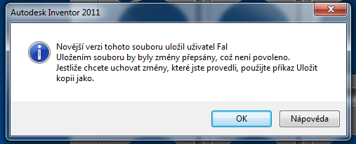

    <![CDATA[<strong>Autor:</strong> <a href="https://www.cadforum.cz/forum/member_profile.asp?PF=10604">maiklss</a><br /><strong>Předmět:</strong> 14502<br /><strong>Zasláno:</strong> 15.úno.2012 v 08:46<br /><br /><p style="color: rgb(0, 0, 0); font-family: Arial, Verdana, sans-serif; ">Dobrý den,</p><p style="color: rgb(0, 0, 0); font-family: Arial, Verdana, sans-serif; ">pravděpodobně používáte typ projektu Poloizolovaný nebo Sdílený. Tyto typu projektů jsou zastaralé a používaly se, když ještě neexistoval Auotdesk Vaul. Nicméně je možné i v současné době používat. Podívejte se do dialogového panelu, zda máte nenastaven tento typ projektu. Zkuste použít prográmek &nbsp;unreserve</p><p style="color: rgb(0, 0, 0); font-family: Arial, Verdana, sans-serif; "><br></p><p style="color: rgb(0, 0, 0); font-family: Arial, Verdana, sans-serif; "><br></p>]]>

    <![CDATA[<strong>Autor:</strong> <a href="https://www.cadforum.cz/forum/member_profile.asp?PF=39016">LiFal</a><br /><strong>Předmět:</strong> 14502<br /><strong>Zasláno:</strong> 15.úno.2012 v 08:36<br /><br />Dobré ráno všem.<div><br></div><div>Mám problém s tímto vyskakovacím oknem. Po upravě modelu chci uložit upravy...a uložit. Vyskočí mi toto okno a uložení nejde...je to určitě banalita..ale mě nic nenapadá<img src="http://www.cadforum.cz/forum/smileys/smiley19.gif" border="0" align="absmiddle" alt="Cry" /></div><div><br></div><div><img src="uploads/20120215_083546_obr.png" height="206" width="507" border="0" /><br></div>]]>
