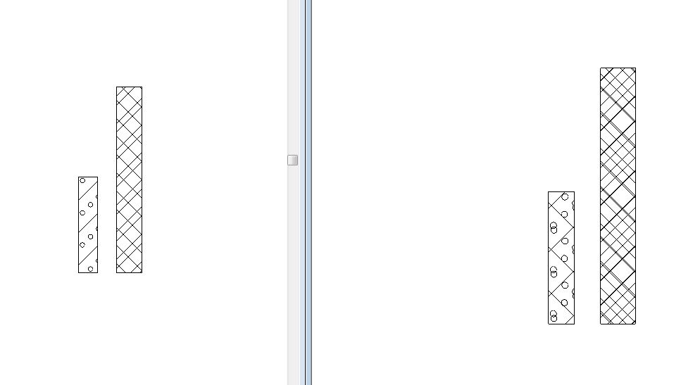

    <![CDATA[<strong>Autor:</strong> <a href="https://www.cadforum.cz/forum/member_profile.asp?PF=45">statecny</a><br /><strong>Předmět:</strong> 14560<br /><strong>Zasláno:</strong> 27.úno.2012 v 13:48<br /><br />Jedná se o chybu Revitu,&nbsp;která již byla nahlášena na Autodesk. Jako dočasné řešení použijte natočení a posunutí šraf (výběr šraf proveďte klávesou TAB).]]>

    <![CDATA[<strong>Autor:</strong> <a href="https://www.cadforum.cz/forum/member_profile.asp?PF=74">Peter Jirat</a><br /><strong>Předmět:</strong> 14560<br /><strong>Zasláno:</strong> 21.úno.2012 v 16:52<br /><br />Pokud použiju Parts, tak při zobrazení Original jsou šrafy materiálů správně, ale při Show Both špatně (posunuty vůči sobě nebo otočené o 90°).&nbsp; <div></div><div><img src="uploads/20120221_165138_Clipboard01.jpg" height="547" width="967" border="0" /></div>]]>
