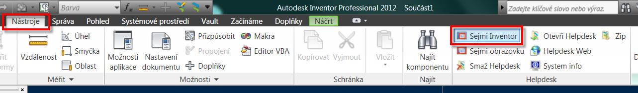

  <item>
   <title><![CDATA[jak udělat screeny : d&#237;ky za rady pou&#382;&#237;v&#225;m te&#271; mo&#382;nost...]]></title>
   <link>https://www.cadforum.cz/forum/forum_posts.asp?TID=14634&amp;PID=68854&amp;title=jak-udelat-screeny#68854</link>
   <description>
    <![CDATA[<strong>Autor:</strong> <a href="https://www.cadforum.cz/forum/member_profile.asp?PF=39840">1mian1</a><br /><strong>Předmět:</strong> 14634<br /><strong>Zasláno:</strong> 10.bře.2012 v 13:58<br /><br />díky za rady používám teď možnost uložit jako kopii s nastavením rozlišení&nbsp;]]>
   </description>
   <pubDate>Sat, 10 Mar 2012 13:58:59 +0000</pubDate>
   <guid isPermaLink="true">https://www.cadforum.cz/forum/forum_posts.asp?TID=14634&amp;PID=68854&amp;title=jak-udelat-screeny#68854</guid>
  </item> 
  <item>
   <title><![CDATA[jak udělat screeny : V X-Tools m&#367;&#382;ete vyu&#382;&#237;t funkci...]]></title>
   <link>https://www.cadforum.cz/forum/forum_posts.asp?TID=14634&amp;PID=68661&amp;title=jak-udelat-screeny#68661</link>
   <description>
    <![CDATA[<strong>Autor:</strong> <a href="https://www.cadforum.cz/forum/member_profile.asp?PF=9996">Navara</a><br /><strong>Předmět:</strong> 14634<br /><strong>Zasláno:</strong> 05.bře.2012 v 08:26<br /><br /><DIV>V X-Tools můžete využít funkci původně plánovanou pro komunikaci s helpdeskem, ale je použitelná i pro toto.</DIV><DIV>V Nástrojích je příkaz pro sejmutí modelového prostoru Inventoru, nebo celé obrazovky</DIV><DIV>&nbsp;</DIV><DIV><img src="http://www.cadforum.cz/forum/uploads/20120305_082441_Helpdesk.png" height="187" width="1283" border="0" /></DIV>]]>
   </description>
   <pubDate>Mon, 05 Mar 2012 08:26:47 +0000</pubDate>
   <guid isPermaLink="true">https://www.cadforum.cz/forum/forum_posts.asp?TID=14634&amp;PID=68661&amp;title=jak-udelat-screeny#68661</guid>
  </item> 
  <item>
   <title><![CDATA[jak udělat screeny : M&#367;&#382;ete pou&#382;&#237;t Ulo&#382;it kopii jako,...]]></title>
   <link>https://www.cadforum.cz/forum/forum_posts.asp?TID=14634&amp;PID=68655&amp;title=jak-udelat-screeny#68655</link>
   <description>
    <![CDATA[<strong>Autor:</strong> <a href="https://www.cadforum.cz/forum/member_profile.asp?PF=856">flesar</a><br /><strong>Předmět:</strong> 14634<br /><strong>Zasláno:</strong> 04.bře.2012 v 17:13<br /><br />Můžete použít <i>Uložit kopii jako</i>, zvolit vhodný formát rastrového obrázku a v možnostech nastavit rozlišení.<br>Další možnost je nadefinovat animaci a jako výstup použít sérii obrázků.<br>]]>
   </description>
   <pubDate>Sun, 04 Mar 2012 17:13:56 +0000</pubDate>
   <guid isPermaLink="true">https://www.cadforum.cz/forum/forum_posts.asp?TID=14634&amp;PID=68655&amp;title=jak-udelat-screeny#68655</guid>
  </item> 

  <item>
   <title><![CDATA[jak udělat screeny : Ahoj v&#353;em,chci se zeptat jestli...]]></title>
   <link>https://www.cadforum.cz/forum/forum_posts.asp?TID=14634&amp;PID=68646&amp;title=jak-udelat-screeny#68646</link>
   <description>
    <![CDATA[<strong>Autor:</strong> <a href="https://www.cadforum.cz/forum/member_profile.asp?PF=39840">1mian1</a><br /><strong>Předmět:</strong> 14634<br /><strong>Zasláno:</strong> 03.bře.2012 v 19:31<br /><br />Ahoj všem,<br>chci se zeptat jestli v Inventoru 2012 není nějaká "věc" co by mi fotila z různých úhlů vymodelovanou věc v jednotném rozlišení (stejná velikost x/y u všech screenů). Právě teď to dělám přes "Prt Scr" ale to je zdlouhavé a výsledek není zrovna podle mých představ <img src="https://www.cadforum.cz/forum/smileys/smiley19.gif" border="0" align="absmiddle" alt="Cry" />.<br>Díky za rady Milan<br>]]>
   </description>
   <pubDate>Sat, 03 Mar 2012 19:31:16 +0000</pubDate>
   <guid isPermaLink="true">https://www.cadforum.cz/forum/forum_posts.asp?TID=14634&amp;PID=68646&amp;title=jak-udelat-screeny#68646</guid>
  </item> 
