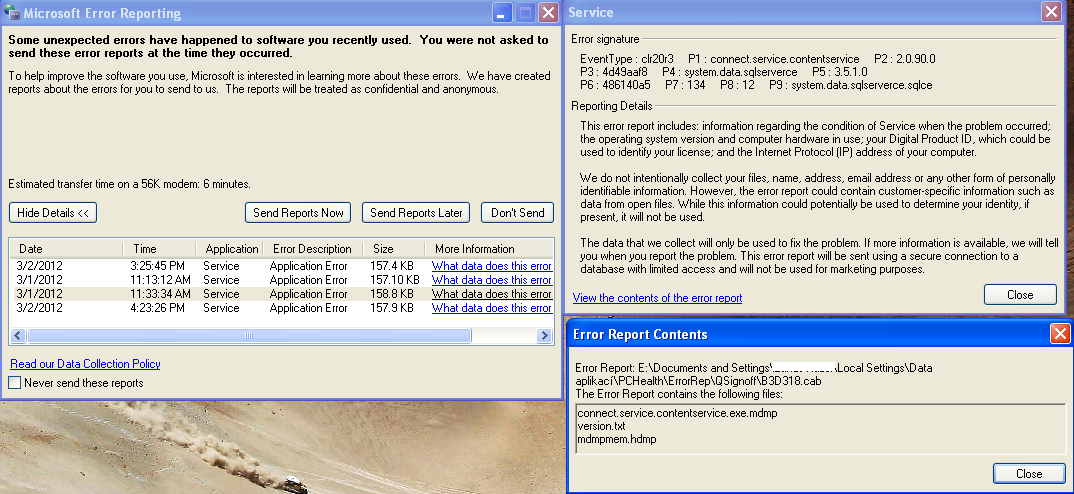

    <![CDATA[<strong>Autor:</strong> <a href="https://www.cadforum.cz/forum/member_profile.asp?PF=9">Vladimír Michl</a><br /><strong>Předmět:</strong> 14640<br /><strong>Zasláno:</strong> 09.bře.2012 v 14:46<br /><br />Content Service indexuje obsah DWG souborů, které pak můžete pomocí Content Exploreru rychleji vyhledávat. Koliduje při instalaci více jazykových verzí produktů a v některých dalších případech. Pokud rychlejší vyhledávání oželíte, doporučuji službu vypnout.]]>

    <![CDATA[<strong>Autor:</strong> <a href="https://www.cadforum.cz/forum/member_profile.asp?PF=13771">Firestone</a><br /><strong>Předmět:</strong> 14640<br /><strong>Zasláno:</strong> 09.bře.2012 v 14:40<br /><br />Tak jsem zjistil, že tenhle SW od Autodesku dělá pěknou neplechu. Na jiném PC to zbržďovalo start PC (po nalogování) na asi 2 min. Je to Autodesk Content Service.]]>

    <![CDATA[<strong>Autor:</strong> <a href="https://www.cadforum.cz/forum/member_profile.asp?PF=13771">Firestone</a><br /><strong>Předmět:</strong> 14640<br /><strong>Zasláno:</strong> 05.bře.2012 v 07:59<br /><br />Zdravím,<div><br></div><div>čas od času mě po startu systému překvapí hláška o erroru (viz příloha), který by se měl vázat (dle hledání) k ACADu. Zkoušel jsem hledat řešení, <a href="http://usa.autodesk.com/adsk/servlet/ps/dl/item?siteID=123112&id=16732560&linkID=9240618&CMP=OTC-RSSSUP01" target="_blank" rel="nofollow">nalezl jsem jeden hotfix</a>, který by mohl pomoci, ale mezitím to zkouším zde na fóru, zdali se s tím někdo již setkal. Díky za případné info.</div><div><br></div><div><img src="uploads/20120305_080015_error.PNG" height="494" width="1074" border="0" /><br></div><span style="font-size:10px"><br /><br />Upravil Firestone - 05.bře.2012 v 08:01</span>]]>
