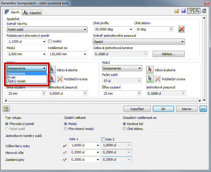

    <![CDATA[<strong>Autor:</strong> <a href="https://www.cadforum.cz/forum/member_profile.asp?PF=39132">Neolemus</a><br /><strong>Předmět:</strong> 14653<br /><strong>Zasláno:</strong> 06.bře.2012 v 21:45<br /><br />Vážený pane Polesný,<div>velice Vám děkuji za brzskou a přesnou odpověď.</div><div><br></div><div>Díky !!!</div>]]>

    <![CDATA[<strong>Autor:</strong> <a href="https://www.cadforum.cz/forum/member_profile.asp?PF=27404">Lubomír Polesný</a><br /><strong>Předmět:</strong> 14653<br /><strong>Zasláno:</strong> 06.bře.2012 v 19:34<br /><br />Dobrý den,<div> </div><div>v Generátoru čelních ozubených kol (karta "Návrh", panel "Převod energie", ikona "Čelní ozubené kolo") je možné ozubení navrhnout a potom vložit do sestavy jako součást, konstrukční prvek nebo žádný model (viz rozbalovací seznam na obrázku).</div><div>Pro Váš případ tedy použijte volbu "Prvek".</div><div>&nbsp;</div><div><img src="uploads/20120306_193401_Generator_ozube.png" height="589" width="721" border="0" /></div><span style="font-size:10px"><br /><br />Upravil Lubomír Polesný - 06.bře.2012 v 19:35</span>]]>

    <![CDATA[<strong>Autor:</strong> <a href="https://www.cadforum.cz/forum/member_profile.asp?PF=10604">maiklss</a><br /><strong>Předmět:</strong> 14653<br /><strong>Zasláno:</strong> 06.bře.2012 v 19:12<br /><br />No &nbsp;zkus jen zkopírovat náčrt promitnutého &nbsp;vygenerovaného &nbsp;kola a normálně si ho &nbsp;na modelu &nbsp;vysuň. Tak jsem to aspoň &nbsp;dělal dřív &nbsp;já. &nbsp;]]>

   <title><![CDATA[Ozubení : Zdrav&#237;m,pros&#237;m o radu ohledn&#283;...]]></title>
   <link>https://www.cadforum.cz/forum/forum_posts.asp?TID=14653&amp;PID=68700&amp;title=ozubeni#68700</link>
   <description>
    <![CDATA[<strong>Autor:</strong> <a href="https://www.cadforum.cz/forum/member_profile.asp?PF=39132">Neolemus</a><br /><strong>Předmět:</strong> 14653<br /><strong>Zasláno:</strong> 06.bře.2012 v 18:48<br /><br />Zdravím,<div>prosím o radu ohledně ozubení. Znám přesný počet zubů, jejich hloubku a poloměr rotace. Ale nedaří se dostat ozubení na plochu.</div><div>Mám již hotový model, na jehož část potřebuji dostat ozubení.</div><div><br></div><div>Děkuji za každou radu.</div>]]>
   </description>
   <pubDate>Tue, 06 Mar 2012 18:48:36 +0000</pubDate>
   <guid isPermaLink="true">https://www.cadforum.cz/forum/forum_posts.asp?TID=14653&amp;PID=68700&amp;title=ozubeni#68700</guid>
  </item> 
