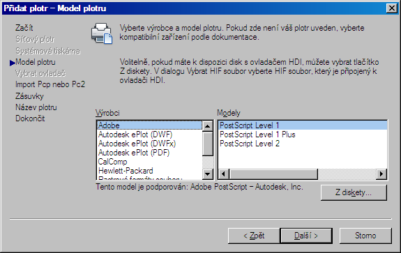

    <![CDATA[<strong>Autor:</strong> <a href="https://www.cadforum.cz/forum/member_profile.asp?PF=161">alfred</a><br /><strong>Předmět:</strong> 14675<br /><strong>Zasláno:</strong> 13.bře.2012 v 09:05<br /><br />Máte pravdu <img src="https://www.cadforum.cz/forum/smileys/smiley1.gif" border="0" align="absmiddle" alt="Smile" />. V průvodci na přidáním plotru ten driver je. Myslel jsem, že je už defaultně po instalaci a průvodce jsem nezkoušel spustit.&nbsp;]]>

    <![CDATA[<strong>Autor:</strong> <a href="https://www.cadforum.cz/forum/member_profile.asp?PF=81">vbehun</a><br /><strong>Předmět:</strong> 14675<br /><strong>Zasláno:</strong> 13.bře.2012 v 08:16<br /><br />Pravda, MAP verze jsou trochu odlišné - nicméně v základním Autocadu je to ve správci plotrů - přidat plotr - úplně nahoře:<br><br><img src="uploads/20120313_081515_Adobe.png" height="363" width="575" border="0" /><br>]]>
