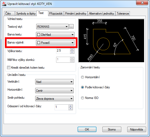

    <![CDATA[<strong>Autor:</strong> <a href="https://www.cadforum.cz/forum/member_profile.asp?PF=270">PepaR</a><br /><strong>Předmět:</strong> 14691<br /><strong>Zasláno:</strong> 10.bře.2012 v 16:46<br /><br />Výše zmiňované nastavení se váže k textu kóty a automaticky se upravuje podle její délky.<div><br></div><div>Je možné umísti pod kótu vlastní překrytí příkazem &#091;CMD&#093;PŘEKRÝT&#091;/CMD&#093; <em>(_WIPEOUT)</em>, ale je to dle mého zbytečné. Jde přeci o čitelnost textu a na to stačí nastavení v kótovacím stylu. Pokud byste dělal překrytí ručně, tak by se jednalo o samostatný objekt, který by nebyl svázán s kótou a při změně umístění kóty byste nesměl zapomenou přesunout i překrytí.</div>]]>

    <![CDATA[<strong>Autor:</strong> <a href="https://www.cadforum.cz/forum/member_profile.asp?PF=270">PepaR</a><br /><strong>Předmět:</strong> 14691<br /><strong>Zasláno:</strong> 10.bře.2012 v 15:19<br /><br />Pokud Vám jde o následující chování:<div><img src="uploads/20120310_151807_ACAD_Maska_koty.jpg" height="194" width="238" border="0" /><br></div><div>Pak si nastavte v&nbsp;kótovacích stylech barvu výplně na <b>Pozadí</b>.</div><div><img src="uploads/20120310_151907_ACAD_Kotovaci_s.png" height="529" width="580" border="0" /><br></div><div><b><br></b></div><div><b>Poznámka:</b> Dejte si prosím pozor na pořadí kreslení objektů, které má vliv na potlačení pozadí textu kóty (wipeout).</div><div><br></div><div><br></div><div>Viz článek&nbsp;<a href="http://www.autodeskclub.cz/clanek/5062-autocad-ve-stavebni-praxi-1-dil" target="_blank" rel="nofollow">AutoCAD ve stavební praxi, 1. díl</a>.</div><span style="font-size:10px"><br /><br />Upravil PepaR - 10.bře.2012 v 15:27</span>]]>

    <![CDATA[<strong>Autor:</strong> <a href="https://www.cadforum.cz/forum/member_profile.asp?PF=15051">Luke H</a><br /><strong>Předmět:</strong> 14691<br /><strong>Zasláno:</strong> 10.bře.2012 v 14:45<br /><br />Zdravím, mám jeden problém týkající se kótování v AutoCADu snad mi tady někdo dokáže poradit. Problém je následující mám nakreslené obrysové čáry a přes ně mám kótu a chtěl bych aby kolem té kóty, přímo kolem toho čísla hty čáry byly ořezané. U textu funguje vlastnost maska pozadí existuje něco podobného pro kóty? Určitě lze použít příkaz překrýt ale pak se musí vybrat zvblášť překrytá oblast a kóta chci-li kótu posunout. Příkaz ořez taky není moc efektivní. Díky za odpověď.]]>
