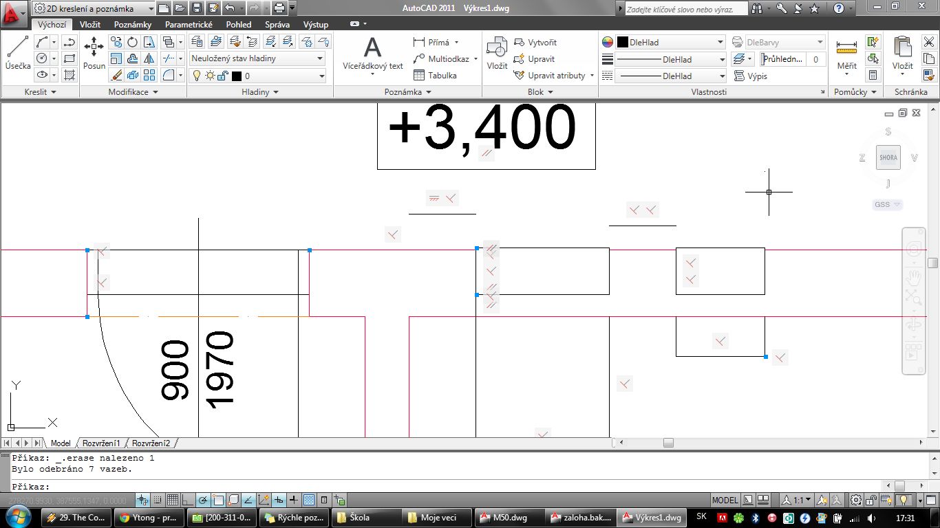

    <![CDATA[<strong>Autor:</strong> <a href="https://www.cadforum.cz/forum/member_profile.asp?PF=40045">Fipovi</a><br /><strong>Předmět:</strong> 14692<br /><strong>Zasláno:</strong> 10.bře.2012 v 18:07<br /><br />Podarilo sa mi to vypnúť, ešte raz, vďaka.]]>

    <![CDATA[<strong>Autor:</strong> <a href="https://www.cadforum.cz/forum/member_profile.asp?PF=161">alfred</a><br /><strong>Předmět:</strong> 14692<br /><strong>Zasláno:</strong> 10.bře.2012 v 18:00<br /><br />Jedná se o "geometrické vazby". <br>Podle sctreenshotu máte zapnutou volbu "Odvozovat vazby" - na stavovém řádku vlevo.<br><br>Geometrické vazby je vychytávka posledních verzí AutoCadu (tuším od 2011), kterou jde dodáhnout to, že čáry jsou kolmé/rovnoběžné i poté, co je editujete ručně. Konečn lze udělat skutečný obdélník a ne křivku ve tvaru obdélníku.<br><br>Ikonky u entit se dají skrýt - ručně myší po najetí na ikonku. Přes pravé tlačítko se dají vazby odstranit. <br>]]>

    <![CDATA[<strong>Autor:</strong> <a href="https://www.cadforum.cz/forum/member_profile.asp?PF=270">PepaR</a><br /><strong>Předmět:</strong> 14692<br /><strong>Zasláno:</strong> 10.bře.2012 v 17:54<br /><br />Dobrý den,<div><br></div><div>jedné se o geometrické vazby mezi prvky objektů. Vypnout jejich zobrazení by mělo jít v záložce <b>Parametrické</b>.</div>]]>

    <![CDATA[<strong>Autor:</strong> <a href="https://www.cadforum.cz/forum/member_profile.asp?PF=40045">Fipovi</a><br /><strong>Předmět:</strong> 14692<br /><strong>Zasláno:</strong> 10.bře.2012 v 17:29<br /><br /><div>Zdravím !</div><div>Neviete prosím, čo znamenajú tie malé ikonky, zobrazujúce sa pri niektorých čiarach, alebo ako sa ich zbavím? Neviem, prečo sa mi tam zrazu objavujú, ale neskutočne mi to vadí, celý autocad je zrazu strašne spomalený, prichytavanie a editovanie tých čiar funguje tiež nejako inak, nedá sa tak pracovať. V novom výkrese to nerobí, ale keď tam prekopírujem objekt zo starého výkresu, problém ten istý. Ďakujem.</div><div><br></div><div><br><div><img src="uploads/20120310_172123_gfdrgdrgrger.jpg" height="449" width="800" border="0" /><br></div></div>]]>
