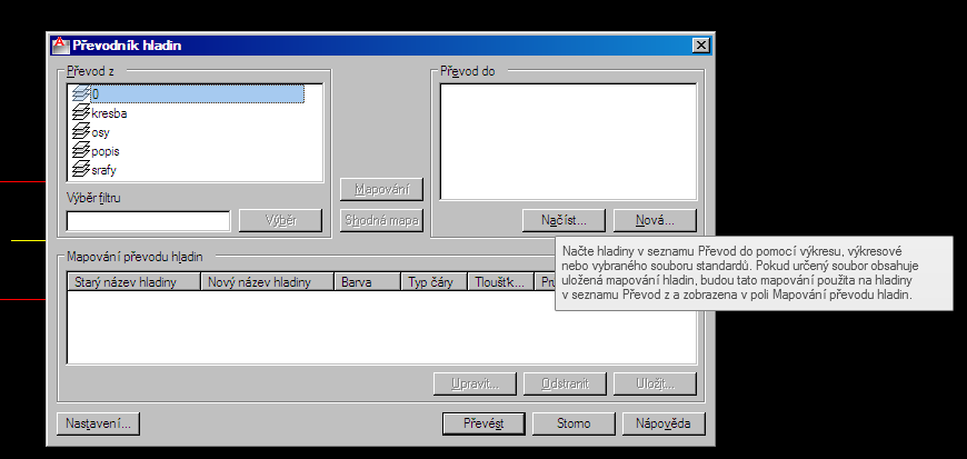

    <![CDATA[<strong>Autor:</strong> <a href="https://www.cadforum.cz/forum/member_profile.asp?PF=294">Pavel Homan</a><br /><strong>Předmět:</strong> 14723<br /><strong>Zasláno:</strong> 15.bře.2012 v 14:56<br /><br /><table width="99%"><tr><td class="BBquote"><img src="forum_images/quote_box.png" title="Původně odeslal(a) vbehun" alt="Původně odeslal(a) vbehun" style="vertical-align: text-bottom;" /> <strong>vbehun napsal(a):</strong><br /><br />Ano - už to (v nápovědě) vidím ... tím "výkresové nebo" se zřejmě myslí "výkresové šablony nebo", je tomu tak ?<BR></td></tr></table> <DIV>Ano, přesně tak, chyba&nbsp;tooltipu. Mohou to být soubory DWG, DWT a DWS</DIV>]]>

    <![CDATA[<strong>Autor:</strong> <a href="https://www.cadforum.cz/forum/member_profile.asp?PF=81">vbehun</a><br /><strong>Předmět:</strong> 14723<br /><strong>Zasláno:</strong> 15.bře.2012 v 13:35<br /><br /><table width="99%"><tr><td class="BBquote"><img src="forum_images/quote_box.png" title="Původně odeslal(a) Pavel Homan" alt="Původně odeslal(a) Pavel Homan" style="vertical-align: text-bottom;" /> <strong>Pavel Homan napsal(a):</strong><br /><br />Vytvoření standardů (dws) není potřeba. Stačí do cílového pole načíst stejný výkres jako je otevřen, nebo jiný výkres s požadovaným seznamem hladin.</td></tr></table><br>Ano - už to (v nápovědě) vidím ... tím "výkresové nebo" se zřejmě myslí "výkresové šablony nebo", je tomu tak ?<br><img src="uploads/20120315_133347_laytrans.png" height="413" width="870" border="0" /><br>]]>
