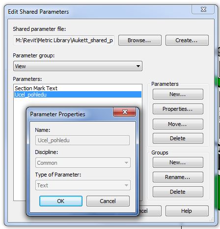

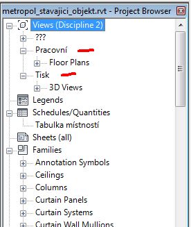

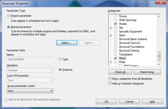

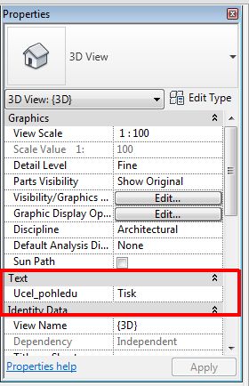

    <![CDATA[<strong>Autor:</strong> <a href="https://www.cadforum.cz/forum/member_profile.asp?PF=74">Peter Jirat</a><br /><strong>Předmět:</strong> 14730<br /><strong>Zasláno:</strong> 15.bře.2012 v 13:53<br /><br />Prohlížeč projektu v Revitu je dost pozadu za vývojem, tak určitě hledáte cestu jak si trochu zpřehlednit zobrazení.Revit několik filtrů nabízí, ale pořád to není ono. Jak si jednoduše například rozdělit pohledy na pracovní a ty určené pro tisk? Je možno je různě pojmenovat, ale je i jeden typický Revit trik. Spočívá ve vytvoření vlastního textového&nbsp;parametru, který bude přiřazen pohledům (Views) i výkresům (Sheets) a podle kterého můžete mnohem lépe organizovat zobrazení v prohlížeči projektu.<div>Vytvořte si svůj vlastní sdílený parametr typu Text, pojmenujte napr. jako Ucel_pohledu:</div><div><img src="uploads/20120315_134552_Clipboard01.jpg" height="467" width="448" border="0" /></div><div>&nbsp;</div><div>Tento nový vytvořený parametr si nahrajte do projektu/šablony pomocí Project Parameters:</div><div><img src="uploads/20120315_134725_Clipboard02.jpg" height="457" width="699" border="0" /></div><div>&nbsp;</div><div>a připojte ho jako instantní parametr k Views a k Sheets.</div><div>Tento parametr se pak objeví v panelu vlastností jednotlivých pohledů a můžete zde textem přiřadit, kam ten který pohled / výkres chcete řadit:</div><div><img src="uploads/20120315_134924_Clipboard03.jpg" height="434" width="280" border="0" /></div><div>&nbsp;</div><div>Pak už jen zbýva si zeditovat nastavení Project Browseru (filtrovat podle parametru Ucel_pohledu)</div><div>a hledání se "mírně" zjednoduší:</div><div><img src="uploads/20120315_135054_Clipboard04.jpg" height="327" width="276" border="0" /></div><div>&nbsp;</div><div>Další úpravy můžou následovat (filtrování tabulek atd.), výkrese jednotlivých profesí, slučování výkresů dle staevbních objektů atd.</div><div>&nbsp;</div><div>Snad to pro někoho bude novinkou.</div><div>&nbsp;</div>]]>
