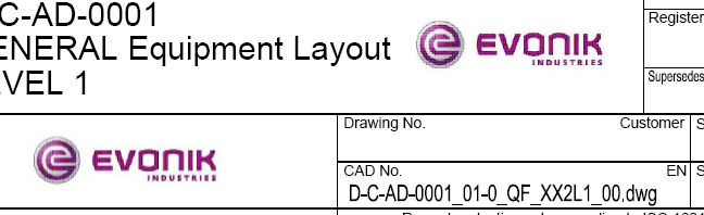

    <![CDATA[<strong>Autor:</strong> <a href="https://www.cadforum.cz/forum/member_profile.asp?PF=43184">macuga</a><br /><strong>Předmět:</strong> 14846<br /><strong>Zasláno:</strong> 18.srp.2012 v 21:37<br /><br />dobry den, omlouvam se za odmlku, byl jsem prac. mimo.<div>http://macin.lebeda.ws/test.zip &nbsp;zip obsahuje xref s rozpiskou a vlozenym logem, problem nastava pri tisku vykresu s naxrefovanym rameckem. prilozil jsem i tisky..</div>]]>

    <![CDATA[<strong>Autor:</strong> <a href="https://www.cadforum.cz/forum/member_profile.asp?PF=81">vbehun</a><br /><strong>Předmět:</strong> 14846<br /><strong>Zasláno:</strong> 14.srp.2012 v 21:05<br /><br />Můžete prosím někam vyvěsit výkres a problémový obrázek?<br>Nebo - pokud je problém jen v tomto jediném obrázku - pak ten obrázek ?<br>Třeba je problém právě v tom grafickém souboru ...<br><span style="font-size:10px"><br /><br />Upravil vbehun - 14.srp.2012 v 21:07</span>]]>

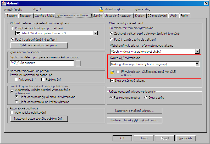

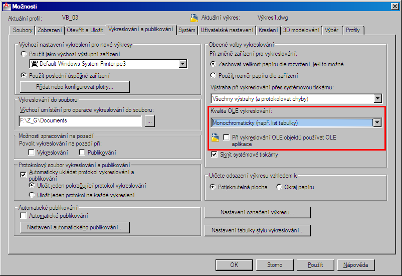

    <![CDATA[<strong>Autor:</strong> <a href="https://www.cadforum.cz/forum/member_profile.asp?PF=43184">macuga</a><br /><strong>Předmět:</strong> 14846<br /><strong>Zasláno:</strong> 14.srp.2012 v 11:38<br /><br />toto nasteveni se myslim nevztahuje k vykresu, ale zkusil jsem, tez ruzne kombinace, promnennou OLEQUALITY, zkousel jsem nove vykresy, jine obrazky, jine pocitace, ruzne tiskarny,&nbsp;myslim ze vsechno. nejhorsi je ze je to cernobile, kvaliltu tezko posoudit, zhorseni muze byt zpusobene jen prevodem z barev do B+W. ]]>

    <![CDATA[<strong>Autor:</strong> <a href="https://www.cadforum.cz/forum/member_profile.asp?PF=81">vbehun</a><br /><strong>Předmět:</strong> 14846<br /><strong>Zasláno:</strong> 14.srp.2012 v 09:40<br /><br />Myslíte toto nastavení (viz obrázky)?<img src="uploads/20120814_094003_OLE01.png" height="550" width="802" border="0" /><img src="uploads/20120814_094025_OLE02.png" height="550" width="802" border="0" />]]>
