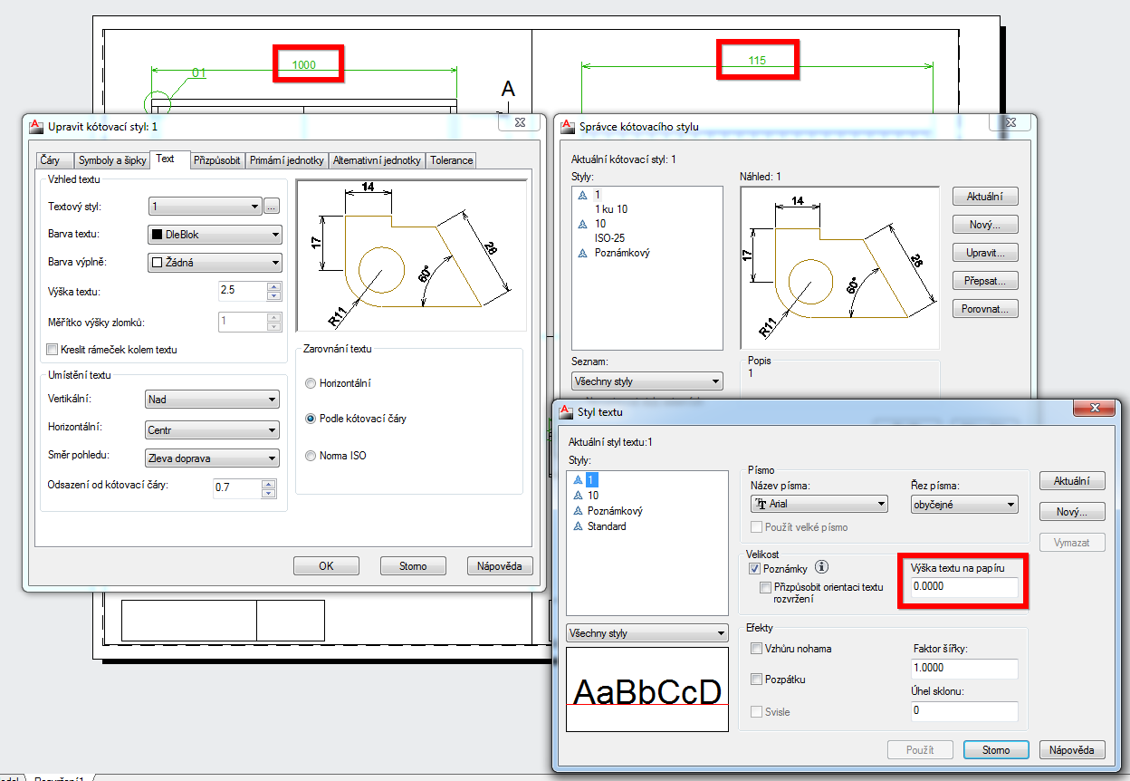

    <![CDATA[<strong>Autor:</strong> <a href="https://www.cadforum.cz/forum/member_profile.asp?PF=20674">vendys</a><br /><strong>Předmět:</strong> 14853<br /><strong>Zasláno:</strong> 02.dub.2012 v 12:24<br /><br />Pefektní, už to všechno je jak má být. Moc děkuji za pomoc.]]>

    <![CDATA[<strong>Autor:</strong> <a href="https://www.cadforum.cz/forum/member_profile.asp?PF=270">PepaR</a><br /><strong>Předmět:</strong> 14853<br /><strong>Zasláno:</strong> 01.dub.2012 v 19:30<br /><br />Protože Vám nesouhlasí měřítko výřezu s měřítkem poznámky. Vyberte si rozvržení vpravo nahoře a všimněte si jakou hodnotu máte nastavenu u rozvržení výřezu (0.9117). Pokud jej nastavíte na 1, tak bude vše v pořádku, viz obrázek.<div><br></div><div>ad velikost textu) Omlouvám se špatně jsem se vyjádřil. Nulovou velikostí textu jsme měl na mysli položku <b>Výška textu na papíru</b> ve stylu textu. Opět viz obrázek.</div><div><img src="uploads/20120401_193027_ACAD_Meritka_po.png" height="862" width="1248" border="0" /><br></div>]]>

    <![CDATA[<strong>Autor:</strong> <a href="https://www.cadforum.cz/forum/member_profile.asp?PF=20674">vendys</a><br /><strong>Předmět:</strong> 14853<br /><strong>Zasláno:</strong> 01.dub.2012 v 19:19<br /><br />Moc díky.<br>Akorát v rozvržení ta velikost tetu kóty stále není stejná, nechápu to?<br>Velikost texu 0? To mě tam ani zadat nejde?<br>]]>

    <![CDATA[<strong>Autor:</strong> <a href="https://www.cadforum.cz/forum/member_profile.asp?PF=270">PepaR</a><br /><strong>Předmět:</strong> 14853<br /><strong>Zasláno:</strong> 01.dub.2012 v 18:51<br /><br />Kóta nereagovala neboť jste u ani zvoleného kótovacího stylu ve kterém byla vytvořena, ani u kóty samotné neměla nastavenu vlastnost poznámky. Ideální je to hromadně nastavit v kótovacím stylu.<div><br></div><div>Dále bych doporučil pro výchozí styl textu, který používáte i v kótovacích stylech, nastavit velikost písma na 0.</div><div><br></div><div>Přikládám upravený výkres:</div><div><a href="uploads/20120401_185035_Skrinka2_uprava.dwg" target="_blank" rel="nofollow">uploads/20120401_185035_Skrinka2_uprava.dwg</a><br></div><span style="font-size:10px"><br /><br />Upravil PepaR - 01.dub.2012 v 18:55</span>]]>

    <![CDATA[<strong>Autor:</strong> <a href="https://www.cadforum.cz/forum/member_profile.asp?PF=20674">vendys</a><br /><strong>Předmět:</strong> 14853<br /><strong>Zasláno:</strong> 01.dub.2012 v 17:58<br /><br />No teď to přepínání z ničeho nic funguje, nechápu...Přesto mi to nějak nejde, můžete se na to prosím podívat? U toho obrázku 1:10 je ten text malinkatý, 1:1 je OK. Chci aby ty kóty vypadaly v rozvržení stejně samozřejmě. <br>Moc vám děkuji<br><br>http://www.edisk.cz/stahni/39555/Skrinka2.dwg_80.48KB.html<br>]]>

    <![CDATA[<strong>Autor:</strong> <a href="https://www.cadforum.cz/forum/member_profile.asp?PF=270">PepaR</a><br /><strong>Předmět:</strong> 14853<br /><strong>Zasláno:</strong> 01.dub.2012 v 15:40<br /><br />Kótu nemusíte označovat, jen přepněte mezi styly a mělo by to fungovat, aniž byste musela mít v kótě přednastavený styl. V globálním seznamu měřítek samozřejmě budete mít asi vícero měřítek.<div><br></div><div><table width="99%"><tr><td class="BBquote"><img src="forum_images/quote_box.png" title="Citace" alt="Citace" style="vertical-align: text-bottom;" /> </div><div><b>Příklad:</b> Kóta samotná má přiřazeno ve vlastnostech pouze měřítko 1:50, v seznamu měřítek mám měřítka 1:10, 1:50, 1:100. Pokud si nezapnu <i>automatické přidávání měřítek k objektům poznámek při změně měřítka poznámek </i>(uff hrozný název), &nbsp;tak se mi samozřejmě při přepnutí do jiného měřítka kóta nezobrazí, protože se pro ni nevytvoří odpovídající měřítko.</div><div></td></tr></table></div><div><br></div><div>PS 1: Vyvěste případně i výkres, abychom se mohli podívat, zda není chyba náhodou i v něčem jiném.</div><div><br></div><div>PS 2: Princip poznámek jsem nedávno vysvětloval studentům na VUT FAST v Brně, pokud byste měla kolem fakulty cestu, tak se stavte, rádi Vám vysvětlíme jak na to.</div><span style="font-size:10px"><br /><br />Upravil PepaR - 01.dub.2012 v 15:56</span>]]>

    <![CDATA[<strong>Autor:</strong> <a href="https://www.cadforum.cz/forum/member_profile.asp?PF=20674">vendys</a><br /><strong>Předmět:</strong> 14853<br /><strong>Zasláno:</strong> 01.dub.2012 v 14:23<br /><br />Děkuji za odpověď. Nastaveno mám ale na 4 a ikona svítí. Nic se nestalo...Přitom mám 2 kotovací styly přednastavené, jeden na měřítko 1:10 a druhý na 1:1 a když označím kótu a přepínám mezi styly, tak se vůbec nic nemění :(.]]>

    <![CDATA[<strong>Autor:</strong> <a href="https://www.cadforum.cz/forum/member_profile.asp?PF=270">PepaR</a><br /><strong>Předmět:</strong> 14853<br /><strong>Zasláno:</strong> 31.bře.2012 v 21:50<br /><br />Dobrý podvečer,<div><br></div><div>zkuste si prosím nastavit proměnnou&nbsp;&#091;VAR&#093;ANNOAUTOSCALE&#091;/VAR&#093; na hodnotu <b>4</b>. Případně použijte přepínač vedle volby měřítka poznámek ve stavovém řádku (první ikonka zprava na přiloženém obrázku).</div><div><img src="uploads/20120331_215012_ACAD_ANNOAUTOSC.png" height="77" width="149" border="0" /><br></div>]]>

    <![CDATA[<strong>Autor:</strong> <a href="https://www.cadforum.cz/forum/member_profile.asp?PF=20674">vendys</a><br /><strong>Předmět:</strong> 14853<br /><strong>Zasláno:</strong> 31.bře.2012 v 20:54<br /><br />Zdravím, <br>celý den řeším asi primitivní věc a to nastavení měřítka kóty. Vše mám okótováno v jednom stylu Poznámky, ovšem když změním nějaké parametry tohoto stylu, tak se mi kóty "neaktualizují". Konkrétně nekonečně dlouho se snažím nastavit optimální měřítko a po každé musím už hotovou kótu vymazat a udělat znovu v aktualizovaném stavu. NEchápu kde je probém? <br>Děkuji za všechny rady.<br>]]>
