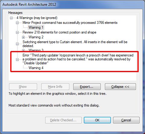

    <![CDATA[<strong>Autor:</strong> <a href="https://www.cadforum.cz/forum/member_profile.asp?PF=74">Peter Jirat</a><br /><strong>Předmět:</strong> 14884<br /><strong>Zasláno:</strong> 23.dub.2012 v 09:18<br /><br />Ještě v jiném případě se objevuje pád této utility (v tomto případě ale chápu, že to nemusí přežt) - potřeboval jsem ozrcadlit celý projekt. Skoro vše dopadlo OK, až na tu utilitu viz obrázek:<div>&nbsp;</div><div>&nbsp;</div><div><img src="uploads/20120423_091829_Clipboard01.jpg" height="444" width="481" border="0" /></div><div>&nbsp;</div>]]>

    <![CDATA[<strong>Autor:</strong> <a href="https://www.cadforum.cz/forum/member_profile.asp?PF=569">Marián Mošať</a><br /><strong>Předmět:</strong> 14884<br /><strong>Zasláno:</strong> 05.dub.2012 v 14:03<br /><br />Pán Peka poslal som Vám súbory, kde som na tento problém narazil. Rovnaké správanie popisuje vo svojom príspevku aj pán Jirat. <br><br>]]>

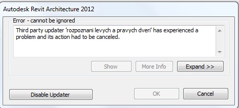

    <![CDATA[<strong>Autor:</strong> <a href="https://www.cadforum.cz/forum/member_profile.asp?PF=74">Peter Jirat</a><br /><strong>Předmět:</strong> 14884<br /><strong>Zasláno:</strong> 05.dub.2012 v 12:58<br /><br />Kdy vyšly nové Revit Tools? Nějak jsem si toho nevšiml. Ale s těmi dveřmi je to dobrý krok. Jen taky jednu připomínku - nevím odkud si tahá tag, ale je v něm výška písma 2mm, což je takové dost netypické. Šlo by tam&nbsp;mít 1,8mm?<div>A jedna nepříjemná věc - pokud se pokusím zeditovat dveře, tak se objeví hláška o nutnosti Disable Updater a následně už změna otevírání dveří nefunguje.</div>]]>

    <![CDATA[<strong>Autor:</strong> <a href="https://www.cadforum.cz/forum/member_profile.asp?PF=40805">Vitezslav Peka</a><br /><strong>Předmět:</strong> 14884<br /><strong>Zasláno:</strong> 05.dub.2012 v 11:18<br /><br />Dobry den,<div><br></div><div>zkoušel jsem napodobit váš postup, ale aplikace se chová korektně a nepadá mi. Mohl by jste mi prosím zaslat na email rodinu dveří která u vás&nbsp;způsobuje&nbsp;chybu ?</div><div><br></div><div>děkuji&nbsp;</div><div>Vitezslav Peka</div>]]>

    <![CDATA[<strong>Autor:</strong> <a href="https://www.cadforum.cz/forum/member_profile.asp?PF=569">Marián Mošať</a><br /><strong>Předmět:</strong> 14884<br /><strong>Zasláno:</strong> 04.dub.2012 v 22:08<br /><br />... tak ešte tá príloha - nejako mi to zle funguje s Firefoxom.<br><br>uploads/20120404_220645_error.PNG<br><br><br><br>]]>

    <![CDATA[<strong>Autor:</strong> <a href="https://www.cadforum.cz/forum/member_profile.asp?PF=569">Marián Mošať</a><br /><strong>Předmět:</strong> 14884<br /><strong>Zasláno:</strong> 04.dub.2012 v 21:58<br /><br />Zdravím.<br>V Revit Tools od CAD Studio ma zaujalo riešenie označenia otvárania dverí. Na rozdiel od väčšiny aplikácii ktoré sa to snažia riešiť som tu po prvý krát videl snahu rozpoznať otváranie bez potreby definovať východzí stav v rodine. Bolo by to asi geniálne riešenie, ale obávam sa, že nebude celkom bezproblémové.<br>Pretože som si vytvoril vlastnú add-inn aplikáciu na túto tému, viem, že ak mám východzí stav, tak tie ostatné sú len o monitorovaní jeho zmeny, ktoré z objektu vytiahnem. Problém je ten východzí stav v rodine - a to chýba v rodine dverí. Podľa mojich vedomostí v rodine dverí neexistuje žiadny identifikátor, ako určiť, či sú ľavé, pravé, dvojkrídlové, otočné, atď. V podstate si tam môžete nakresliť čo chcete a vyhlásiť to za dvere.<br>Potom neviem, ako sa z toho dá zodpovedne určiť očakávaný parameter - mne to zlyháva už pri jednoduchých dvojkrídlových dveriach a to sú korektne vymodelované. Aplikácia ich najskôr označila ako ľavé (rovnako mohli byť aj pravé) a keď som išiel do editácie family tak vyskočila chybová hláška a následne úplne prestala aplikácia reagovať na zmeny aj po novom otvorení súboru.<br>Asi by bolo vhodnejšie tlačiť na Autodesk aby konečne systémovo odstránil tento problém, ktorý už podľa množstva externých aplikácií trápi veľa užívateľov Revitu. Pripájam chybovú hläšku na ktorej aplikácia skončila pracovať.<br><br><img src="uploads/20120404_220645_error.PNG" border="0" /><br><br><br><br><br><br><br>]]>
