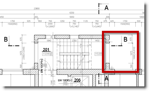

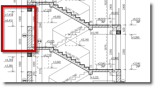

    <![CDATA[<strong>Autor:</strong> <a href="https://www.cadforum.cz/forum/member_profile.asp?PF=270">PepaR</a><br /><strong>Předmět:</strong> 14886<br /><strong>Zasláno:</strong> 05.dub.2012 v 16:50<br /><br />Dobrý den,<div><br></div><div>velmi praktický dotaz, který já osobně řeším následovně:</div><div><table width="99%"><tr><td class="BBquote"><img src="forum_images/quote_box.png" title="Citace" alt="Citace" style="vertical-align: text-bottom;" /> </div><div><div>Při kótování parapetu oken je výška parapetu vztahována k úrovni čistého podlaží, ale v případě schodišťové mezipodesty může toto kótování být zavádějící. Proto je vhodné namísto hodnoty parapetu uvést do závorek relativní hodnotu výšky vztaženou k 0,000.&nbsp;</div></div><div><b>Zdroj:</b> <a href="http://www.autodeskclub.cz/clanek/5581-autocad-ve-stavebni-praxi-6-dil-cast-a" target="_blank" rel="nofollow">AutoCAD ve stavební praxi, 6. díl (část A)</a></div><div></td></tr></table></div><div><br></div><div><b>Příklad:</b></div><div><img src="uploads/20120405_164906_JR_Pudorys.png" height="316" width="516" border="0" alt="Příklad%20kótování%20oken%20%28půdorys%29" /><br></div><div><img src="uploads/20120405_164946_JR_Rez.png" height="288" width="516" border="0" alt="Příklad%20kótování%20oken%20%28řez%29" /><br></div><div><br></div><div><b>PS pro pana Michla:</b> Nebylo by prosím vhodné toto téma přesunout do sekce <i>Projekční praxe</i>?</div><span style="font-size:10px"><br /><br />Upravil PepaR - 05.dub.2012 v 16:56</span>]]>

    <![CDATA[<strong>Autor:</strong> <a href="https://www.cadforum.cz/forum/member_profile.asp?PF=1515">VopluDa</a><br /><strong>Předmět:</strong> 14886<br /><strong>Zasláno:</strong> 05.dub.2012 v 12:08<br /><br />zdravim,<div>setkal jsem se s nekolika zpusoby:</div><div>1. uvedena celkova vyska okna a u parapetni vysky uveno podlazi, ve kterem se nachazi</div><div>2. v podlazi, kde parapet neni, tak taky neni uvedena jeho vyska, ale jen celkova vyska okna, takze treba 28000, z cehoz je jasne, ze okno je prubezne a parapetni vyska&nbsp;je uvedena jen v podlazi, kde parapet je.</div><div>3. v kazdem podlazi byla uvedena celkova vyska okna a parapetni vyska vztazena k podlaze aktualniho patra. takze minusova hodnota narustajici s kazdy podlazim</div><div> </div><div>ja pouzivam var. 2, abych kotoval stejne jak okna, tak i al.fasady</div>]]>

    <![CDATA[<strong>Autor:</strong> <a href="https://www.cadforum.cz/forum/member_profile.asp?PF=35451">stanionp</a><br /><strong>Předmět:</strong> 14886<br /><strong>Zasláno:</strong> 05.dub.2012 v 09:55<br /><br /><P>Zdravím,</P><DIV>chtěl bych se zeptat jakým způsobem se kótují okna, která vedou přes dvě patra? V mém případě se jedná o okno, které se nachází ve schodišťovém prostoru, jehož parapet je ve výšce 2100 mm od podlahy 1PP a je vysoké 2850 mm,&nbsp;nadpraží je tedy&nbsp;ve výšce 2350 mm od podlahy 1NP. Okno mám zakreslené v půdorysu 1NP, ale nevím jakým způsobem mám zadat výšku parapetu, aby bylo zřejmé, že okno začíná v jiném podlaží?</DIV><DIV>&nbsp;</DIV><DIV>Děkuji za Vaše odpovědi a rady</DIV>]]>
