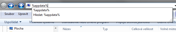

    <![CDATA[<strong>Autor:</strong> <a href="https://www.cadforum.cz/forum/member_profile.asp?PF=1753">splonk</a><br /><strong>Předmět:</strong> 14895<br /><strong>Zasláno:</strong> 10.dub.2012 v 09:54<br /><br /><div>Dobry den</div>jen pro uplnost... staci do adresniho radku exploreru zadat %appdata% a ona pozdovana slozka se otevre ikdyz je jeji zobrazovani "zakazano"<div><img src="uploads/20120410_095322_2012_04_10_46.png" height="129" width="693" border="0" /></div>]]>
