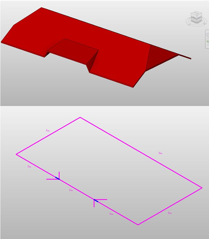

    <![CDATA[<strong>Autor:</strong> <a href="https://www.cadforum.cz/forum/member_profile.asp?PF=45">statecny</a><br /><strong>Předmět:</strong> 14924<br /><strong>Zasláno:</strong> 14.dub.2012 v 22:19<br /><br /><P>Takovýto vikýř lze vytvořit kombinací zadání sklonu okapní hrany a šipek sklonu. Více napoví obrázek.<img src="http://www.cadforum.cz/forum/uploads/20120414_221837_strecha.jpg" height="762" width="668" border="0" /></P>]]>

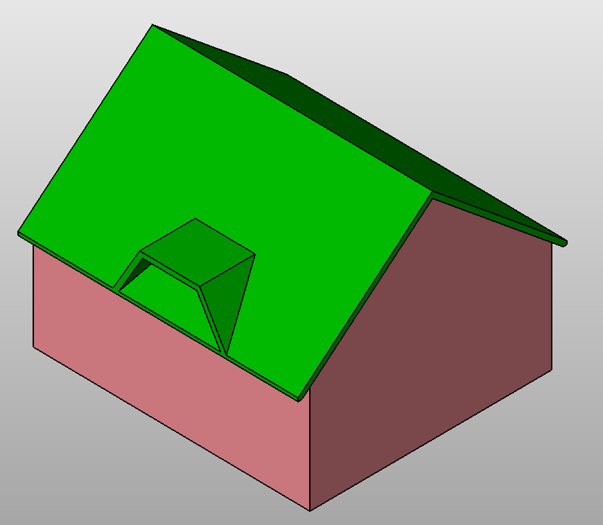

    <![CDATA[<strong>Autor:</strong> <a href="https://www.cadforum.cz/forum/member_profile.asp?PF=6304">Martin.P</a><br /><strong>Předmět:</strong> 14924<br /><strong>Zasláno:</strong> 13.dub.2012 v 15:51<br /><br />Dobrý den,<br>podle mě nelze, řeším to samostatnou střechou vikýře vytvořenou na ploše objemu.<br>M. Pleschinger<img src="uploads/20120413_154952_vikyr.png" height="459" width="600" border="0" /><br>]]>

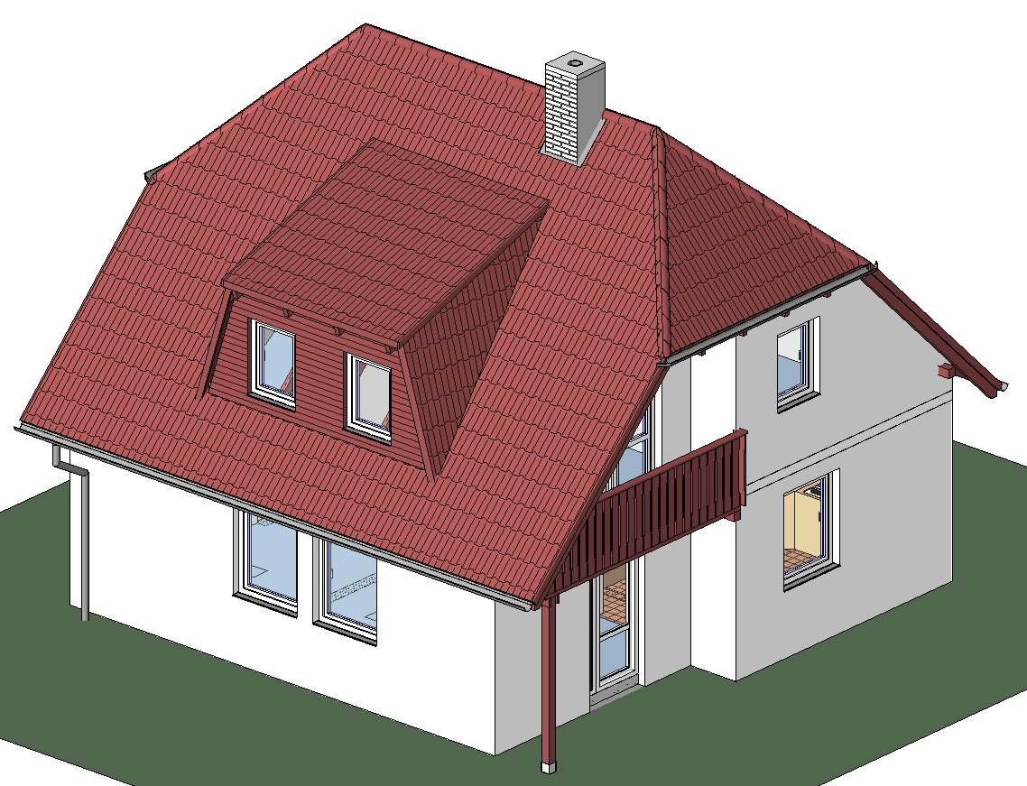

    <![CDATA[<strong>Autor:</strong> <a href="https://www.cadforum.cz/forum/member_profile.asp?PF=270">PepaR</a><br /><strong>Předmět:</strong> 14924<br /><strong>Zasláno:</strong> 13.dub.2012 v 12:21<br /><br />Dobrý den,<div><br></div><div>lze prosím přidělit sklon horní ploše střešní roviny u vikýře, vytvořeného vytažením (viz obrázek)?</div><div><img src="uploads/20120413_122053_RAC_Strecha.png" height="758" width="870" border="0" /><br></div><div>Dle mého by bylo nutné udělat 3 samostatné střešní roviny pro každou střešní rovinu vikýře a tyto pak spojit. Třebas se ale mýlím a jde to i jinak.</div><div><br></div><div>Předem děkuji za rady</div>]]>
