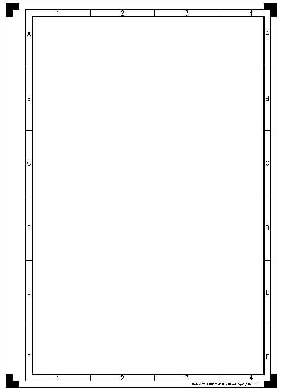

    <![CDATA[<strong>Autor:</strong> <a href="https://www.cadforum.cz/forum/member_profile.asp?PF=270">PepaR</a><br /><strong>Předmět:</strong> 14928<br /><strong>Zasláno:</strong> 14.dub.2012 v 18:39<br /><br />Dobrý den,&nbsp;<div><br></div><div>ISO rámečky naleznete v katalogu bloků a všiml jsem si, že ty od pana Čecha, jste již našla. Taky jsem se jimi inspiroval a dynamických rámeček najdete i v <a href="http://www.jremes.cz/index.php/cad-standardy-autocad" target="_blank" rel="nofollow">CAD standardech pro AutoCAD</a>,&nbsp;v souboru&nbsp;<b style="font-style: italic; ">Formáty a razítka.dwg</b>, viz obrázek.</div><div><img src="uploads/20120414_184242_JR_&#070;ormat_ISO.png" height="788" width="570" border="0" /><br></div><span style="font-size:10px"><br /><br />Upravil PepaR - 14.dub.2012 v 18:43</span>]]>
