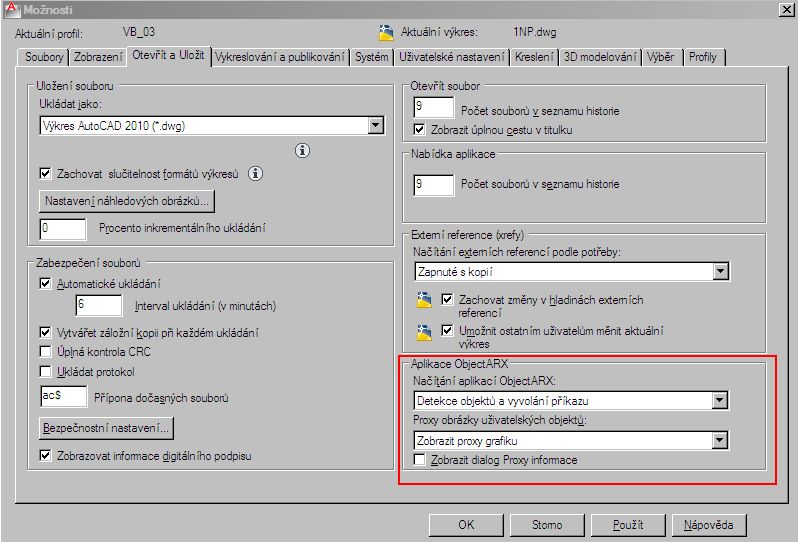

    <![CDATA[<strong>Autor:</strong> <a href="https://www.cadforum.cz/forum/member_profile.asp?PF=81">vbehun</a><br /><strong>Předmět:</strong> 15051<br /><strong>Zasláno:</strong> 03.kvě.2012 v 11:54<br /><br />To je pravda - problém se posune dále - což už nemusí původního zpracovatele trápit. <br>Potom je snad nejlepší problémový výkres uložit jako nový výkres (příkaz _WBlock / PišBlok). <br>Takto lze úspěšně redukovat například soubor 10 MB na 0,5 MB.<br>]]>

    <![CDATA[<strong>Autor:</strong> <a href="https://www.cadforum.cz/forum/member_profile.asp?PF=9">Vladimír Michl</a><br /><strong>Předmět:</strong> 15051<br /><strong>Zasláno:</strong> 03.kvě.2012 v 11:44<br /><br />Pozor, to jenom skryjete varování. Problém někde strašících proxy objektů zůstává a projeví se u těch, komu své výkresy pošlete.<DIV>&nbsp;</DIV><DIV>Pravděpodobně máte v šabloně omylem vložené proxy objekty z nějaké nadstavby. Vyčistěte ji.</DIV>]]>

    <![CDATA[<strong>Autor:</strong> <a href="https://www.cadforum.cz/forum/member_profile.asp?PF=81">vbehun</a><br /><strong>Předmět:</strong> 15051<br /><strong>Zasláno:</strong> 03.kvě.2012 v 11:35<br /><br />Viz dialog nastavení (Nástroje - Možnosti - Aplikace ObjectARX) a proměnné DemandLoad, ProxyShow a ProxyNotice.<br><br><img src="uploads/20120503_113839_nastaveni.jpg" height="542" width="798" border="0" /><br><span style="font-size:10px"><br /><br />Upravil vbehun - 03.kvě.2012 v 11:38</span>]]>
