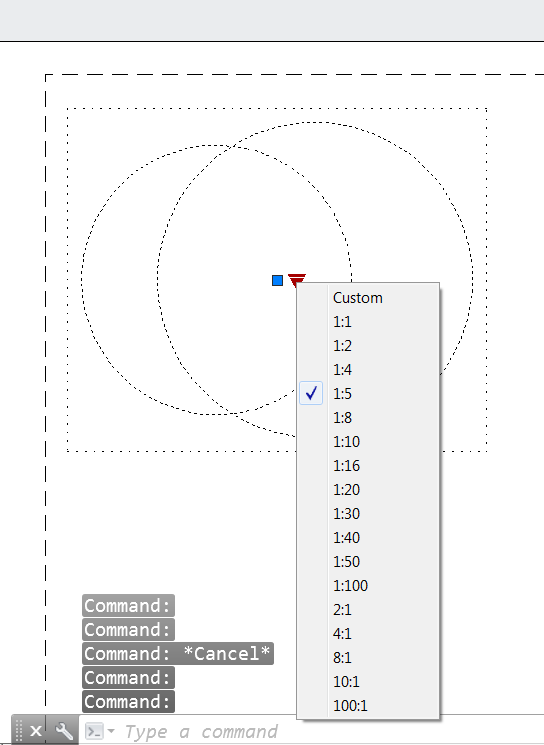

    <![CDATA[<strong>Autor:</strong> <a href="https://www.cadforum.cz/forum/member_profile.asp?PF=14517">rychetsky</a><br /><strong>Předmět:</strong> 15134<br /><strong>Zasláno:</strong> 21.kvě.2012 v 15:48<br /><br />Ale to nic nemění na tom, že by mělo jít to měřítko zadat pomocí "Custom" v roletce nabízených měřítek. Což nejde!<div>Když vyberu "Custom", tak se nic nestane.</div><div>&nbsp;</div><div><img src="uploads/20120521_154823_3.png" height="745" width="544" border="0" /></div>]]>

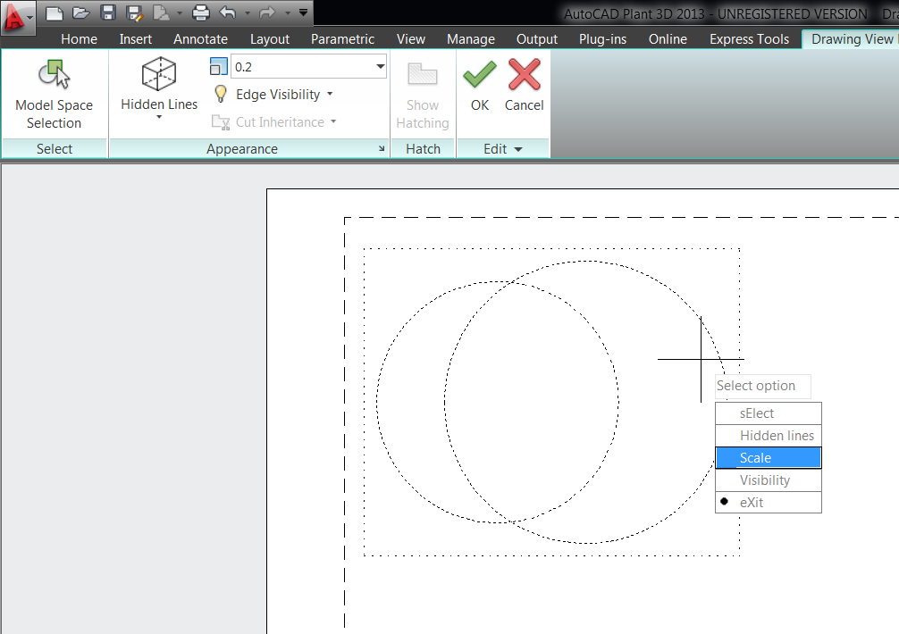

    <![CDATA[<strong>Autor:</strong> <a href="https://www.cadforum.cz/forum/member_profile.asp?PF=14517">rychetsky</a><br /><strong>Předmět:</strong> 15134<br /><strong>Zasláno:</strong> 21.kvě.2012 v 15:40<br /><br />Jediná možnost jak mi to funguje je přes "Edit view" a pak "Scale".<div>Přes "Properties" se "Custom Scale" vybrat ani změnit nedá.</div><div>&nbsp;</div><div><img src="uploads/20120521_153928_2.png" height="710" width="1006" border="0" /></div>]]>

    <![CDATA[<strong>Autor:</strong> <a href="https://www.cadforum.cz/forum/member_profile.asp?PF=9">Vladimír Michl</a><br /><strong>Předmět:</strong> 15134<br /><strong>Zasláno:</strong> 21.kvě.2012 v 15:18<br /><br />Zkoušeno v AutoCADu 2013 i v AutoCADu Plant 3D 2013. Funguje jak přiřazení měřítka výřezu přes standardní rozhraní, tedy ikonku "Viewport scale" ve stavové liště, tak přes Vlastnosti.<DIV>&nbsp;</DIV><DIV>Není to ani novinka verze 2013, takže na žádný service pack čekat nemusíte, funguje to stejně jako u předchozích verzí s ribbonem.</DIV><DIV>&nbsp;</DIV><DIV>Voláte to měřítko z výkresového prostoru? Nastavujete měřítko při vybraném výřezu výkr.prostoru?</DIV>]]>

    <![CDATA[<strong>Autor:</strong> <a href="https://www.cadforum.cz/forum/member_profile.asp?PF=14517">rychetsky</a><br /><strong>Předmět:</strong> 15134<br /><strong>Zasláno:</strong> 21.kvě.2012 v 14:46<br /><br />Pokud je to tak jak píšete, tak hlavní problém bude v tom, že po výběru "Custom" se mi z nějakého důvodu nespustí <em>_SCALELISTEDIT.<div></div><div></div>Když ho zadám napřímo, tak mi to funguje.<div></div>Takže možná je to&nbsp;bug v&nbsp;Plant 3D, ve kterém to zkouším.</em>]]>

    <![CDATA[<strong>Autor:</strong> <a href="https://www.cadforum.cz/forum/member_profile.asp?PF=9">Vladimír Michl</a><br /><strong>Předmět:</strong> 15134<br /><strong>Zasláno:</strong> 21.kvě.2012 v 14:37<br /><br />Volba "Custom" by měla spustit příkaz &#091;CMD&#093;UPRSEZMĚŘ&#091;/CMD&#093; <em>(_SCALELISTEDIT)</em>. Tam můžete měřítko přidat a objeví se pak i v seznamu dostupných měřítek. Jinak kdykoliv lze jakékoliv měřítko přidat pomocí okna Vlastnosti (Ctrl+1).]]>
