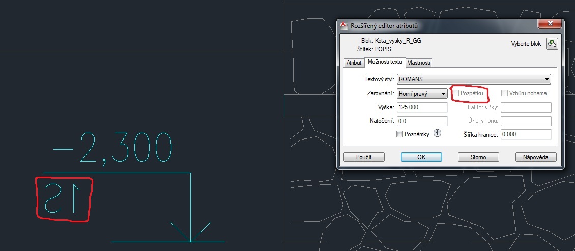

  <item>
   <title><![CDATA[GGmenu - výškové kóty - zrcadlení textu popisu : D&#283;kuju v&#353;em, probl&#233;m je vy&#345;e&#353;en.M&#225;m...]]></title>
   <link>https://www.cadforum.cz/forum/forum_posts.asp?TID=15167&amp;PID=70584&amp;title=ggmenu-vyskove-koty-zrcadleni-textu-popisu#70584</link>
   <description>
    <![CDATA[<strong>Autor:</strong> <a href="https://www.cadforum.cz/forum/member_profile.asp?PF=14602">zrndula</a><br /><strong>Předmět:</strong> 15167<br /><strong>Zasláno:</strong> 29.kvě.2012 v 12:57<br /><br /><p>Děkuju všem, problém je vyřešen.</p><p>Mám nainstalovanou poslední verzi výškových kót (loňská aktualizace), ale mirrtext bylo nastaveno na 1. Po nastavení mirrtext na 0 je problém vyřešen. Nyní popíšu kótu a převrátím ji - oba texty se přezrcadlí sami (nemusím ve vlastnostech bloku klikat na "pozpátku"). Práce s blokem kóty je tak celkově jednodušší.</p><p>Ještě jednou děkuju všem a nyní hurá do kótování :)</p>]]>

  <item>
   <title><![CDATA[GGmenu - výškové kóty - zrcadlení textu popisu : Pravdu, pravdu alfred m&#225;, a&#382; te&#271;...]]></title>
   <link>https://www.cadforum.cz/forum/forum_posts.asp?TID=15167&amp;PID=70568&amp;title=ggmenu-vyskove-koty-zrcadleni-textu-popisu#70568</link>
   <description>
    <![CDATA[<strong>Autor:</strong> <a href="https://www.cadforum.cz/forum/member_profile.asp?PF=270">PepaR</a><br /><strong>Předmět:</strong> 15167<br /><strong>Zasláno:</strong> 28.kvě.2012 v 22:16<br /><br />Pravdu, pravdu alfred má, až teď jsem si toho všiml z obrázku. Zkuste prosím použít aktuální verzi bloku v kombinaci se správně nastavenou proměnnou&nbsp;&#091;VAR&#093;MIRRTEXT&#091;/VAR&#093; bez užití vlastnosti pozpátku (tak jako píše alfred).&nbsp;<div><br></div><div>Zkoušel jsem funkčnost poslední verze bloku a při výše uvedeném postupu se chová správně.</div>]]>

  <item>
   <title><![CDATA[GGmenu - výškové kóty - zrcadlení textu popisu : Pokud se p&#345;i p&#345;evr&#225;cen&#237; bloku...]]></title>
   <link>https://www.cadforum.cz/forum/forum_posts.asp?TID=15167&amp;PID=70564&amp;title=ggmenu-vyskove-koty-zrcadleni-textu-popisu#70564</link>
   <description>
    <![CDATA[<strong>Autor:</strong> <a href="https://www.cadforum.cz/forum/member_profile.asp?PF=161">alfred</a><br /><strong>Předmět:</strong> 15167<br /><strong>Zasláno:</strong> 28.kvě.2012 v 19:41<br /><br />Pokud se při převrácení bloku jeden atribut převrátí dobře a druhý ne, tak je chyba v bloku.<br><br>Pokud se při převrácení převrátí OBA atributy, tak je nastavena špatně MIRRTEXT.<br><br>Přiložený obrázek je matoucí - jeden atribut je správně a druhý ne. pokud to vzniklo tak, že jeden převrácený atribut byl ručně nastaven "pozpátku" a posunut, tak by se to vysvětlovalo. <img src="https://www.cadforum.cz/forum/smileys/smiley5.gif" border="0" align="absmiddle" alt="C&#111;nfused" /><br>]]>

   <title><![CDATA[GGmenu - výškové kóty - zrcadlení textu popisu :  Dobr&#253; den,Venca80 m&#225; pravdu....]]></title>
   <link>https://www.cadforum.cz/forum/forum_posts.asp?TID=15167&amp;PID=70563&amp;title=ggmenu-vyskove-koty-zrcadleni-textu-popisu#70563</link>
   <description>
    <![CDATA[<strong>Autor:</strong> <a href="https://www.cadforum.cz/forum/member_profile.asp?PF=270">PepaR</a><br /><strong>Předmět:</strong> 15167<br /><strong>Zasláno:</strong> 28.kvě.2012 v 17:49<br /><br />Dobrý den,&nbsp;<div><br></div><div>Venca80 má pravdu. Zrcadlení textu v bloku je řízeno proměnnou &#091;VAR&#093;MIRRTEXT&#091;/VAR&#093;, nastavte si ji prosím na hodnotu <b>0</b>.</div><span style="font-size:10px"><br /><br />Upravil PepaR - 28.kvě.2012 v 17:51</span>]]>

   <title><![CDATA[GGmenu - výškové kóty - zrcadlení textu popisu : U me se to zrcadli dobre.Nevim...]]></title>
   <link>https://www.cadforum.cz/forum/forum_posts.asp?TID=15167&amp;PID=70554&amp;title=ggmenu-vyskove-koty-zrcadleni-textu-popisu#70554</link>
   <description>
    <![CDATA[<strong>Autor:</strong> <a href="https://www.cadforum.cz/forum/member_profile.asp?PF=161">alfred</a><br /><strong>Předmět:</strong> 15167<br /><strong>Zasláno:</strong> 28.kvě.2012 v 11:19<br /><br />U me se to zrcadli dobre.<br><br>Nevim jakou verzi GGmenu pouzivate a nejsem si jist kdy presne byla aktualizace.<br>V kazdem pripade vyskove koty byly vloni trochu vylepseny. Kouknete se na nazev bloku, a take na verzi "<b>kotvysk.lsp</b>" - pokud je <b>1.63</b>, tak mate aktualni verzi utility. K ni by mely patrit bloky:<br><br>Kota_vysky_R_GG.dwg<br>Kota_vysky_R_GG-POLE-mm.dwg<br>Kota_vysky_R_GG-POLE-m.dwg<br>Kota_vysky_R_GG-POLE-in.dwg<br><br>V pripade, ze nemate aktualni blok nebo utilitu, tak vrele doporucuji aktualizovat - zde:<br><a href="http://www.jremes.cz/index.php/spot-heights" target="_blank" rel="nofollow">http://www.jremes.cz/index.php/spot-heights</a><br>]]>

  <item>
   <title><![CDATA[GGmenu - výškové kóty - zrcadlení textu popisu : Pro lep&#353;&#237; n&#225;zornost p&#345;id&#225;v&#225;m obr&#225;zek.  ...]]></title>
   <link>https://www.cadforum.cz/forum/forum_posts.asp?TID=15167&amp;PID=70549&amp;title=ggmenu-vyskove-koty-zrcadleni-textu-popisu#70549</link>
   <description>
    <![CDATA[<strong>Autor:</strong> <a href="https://www.cadforum.cz/forum/member_profile.asp?PF=14602">zrndula</a><br /><strong>Předmět:</strong> 15167<br /><strong>Zasláno:</strong> 28.kvě.2012 v 10:22<br /><br /><div>Pro lepší názornost přidávám obrázek.</div><div>&nbsp;</div><img src="uploads/20120528_102201_vyskova_kota.jpg" height="493" width="1130" border="0" />]]>

   <title><![CDATA[GGmenu - výškové kóty - zrcadlení textu popisu :   P&#283;kn&#253; den v&#353;em,m&#225;m ot&#225;zku...]]></title>
   <link>https://www.cadforum.cz/forum/forum_posts.asp?TID=15167&amp;PID=70548&amp;title=ggmenu-vyskove-koty-zrcadleni-textu-popisu#70548</link>
   <description>
    <![CDATA[<strong>Autor:</strong> <a href="https://www.cadforum.cz/forum/member_profile.asp?PF=14602">zrndula</a><br /><strong>Předmět:</strong> 15167<br /><strong>Zasláno:</strong> 28.kvě.2012 v 10:18<br /><br /><p>Pěkný den všem,</p><p>mám otázku na dynamické výškové kóty z GGmenu. Pokud chci kótu otočit a udělat z ní "levou" kótu, není problém zrcadlit text výšky kóty tak. Problém ale nastává, pokud chci přidat ke kótě poznámku. Při rozkliknutí kóty není aktivní volba "pozpátku". Dá se tato věc nějak řešit? Děkuji všem za rady a nápady.</p>]]>
   </description>
