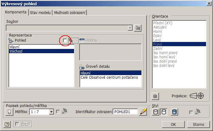

    <![CDATA[<strong>Autor:</strong> <a href="https://www.cadforum.cz/forum/member_profile.asp?PF=27404">Lubomír Polesný</a><br /><strong>Předmět:</strong> 15174<br /><strong>Zasláno:</strong> 29.kvě.2012 v 15:03<br /><br />Dobrý den,<div>&nbsp;</div><div>řešením je také přiřadit barvu v souboru součásti (ne v sestavě).</div>]]>

    <![CDATA[<strong>Autor:</strong> <a href="https://www.cadforum.cz/forum/member_profile.asp?PF=19985">chrochnik</a><br /><strong>Předmět:</strong> 15174<br /><strong>Zasláno:</strong> 29.kvě.2012 v 11:44<br /><br /><p>Děkuji za tolik rychlých odpovědí.</p><p>ad Vladimír Michl: pohledové reprezentace nepoužívám, barvy jsou měněny v sestavě</p><p>ad flesar: díky za tip, asociativní pohled zabral, barvy se zaktualizovaly</p><p>ad Cheff: máte pravdu, v sestavě mám neviditelné díly a výkres se mi mění podle toho, které díly mám zrovna viditelné, takže to není úplně optimální řešení, ale zase neměním barvy každý den...</p>]]>

    <![CDATA[<strong>Autor:</strong> <a href="https://www.cadforum.cz/forum/member_profile.asp?PF=1030">Cheff</a><br /><strong>Předmět:</strong> 15174<br /><strong>Zasláno:</strong> 29.kvě.2012 v 09:32<br /><br />Jenom doplním - pozor na zahrnutí asociativity pohledu. Ano nejspíše se barvy aktualizují, ale zároveň sestava převede viditelnosti dílů dle viditelnosti sestavy! Tedy pokud máte někde vyplé díly mohly by se zapnout... ]]>

    <![CDATA[<strong>Autor:</strong> <a href="https://www.cadforum.cz/forum/member_profile.asp?PF=856">flesar</a><br /><strong>Předmět:</strong> 15174<br /><strong>Zasláno:</strong> 29.kvě.2012 v 09:04<br /><br />Zkuste zatrhnout asociativitu pohledu.<br><img src="uploads/20120529_090421_barva_repre.png" height="431" width="702" border="0" /><br><span style="font-size:10px"><br /><br />Upravil flesar - 29.kvě.2012 v 09:04</span>]]>

    <![CDATA[<strong>Autor:</strong> <a href="https://www.cadforum.cz/forum/member_profile.asp?PF=9">Vladimír Michl</a><br /><strong>Předmět:</strong> 15174<br /><strong>Zasláno:</strong> 29.kvě.2012 v 08:51<br /><br />Používáte pohledové reprezentace? Jsou barvy změněny ze sestavy nebo přímo v jednotlivých součástech (IPT)?]]>

    <![CDATA[<strong>Autor:</strong> <a href="https://www.cadforum.cz/forum/member_profile.asp?PF=19985">chrochnik</a><br /><strong>Předmět:</strong> 15174<br /><strong>Zasláno:</strong> 29.kvě.2012 v 08:41<br /><br /><p>Zdravím,&nbsp;</p><p>pokud změním barvy komponent setavy, tak v již existujícím výkresu nedokážu tyto barvy zaktualizovat, pořád zůstávají staré barvy. Tlačítko aktualizace nepomáhá, jediný způsob je pohled smazat a znovu vložit. &nbsp;Je chyba na mé straně, nebo je to "vlastnost" Inventoru 2010 ?</p><p>předem díky</p>]]>
