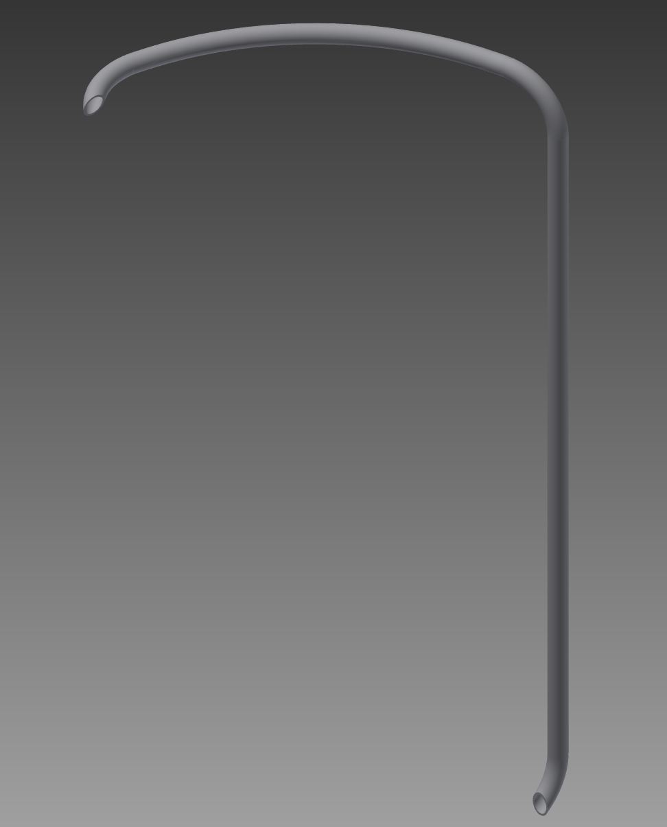

    <![CDATA[<strong>Autor:</strong> <a href="https://www.cadforum.cz/forum/member_profile.asp?PF=10604">maiklss</a><br /><strong>Předmět:</strong> 15250<br /><strong>Zasláno:</strong> 12.čer.2012 v 08:26<br /><br />Přes válec jsem to &nbsp;taky zkoušel počítat ale &nbsp;jsou &nbsp;tam i &nbsp;díra a drážky v ostazních &nbsp;trubkách &nbsp;tak &nbsp;to &nbsp; budu &nbsp;řešit raději &nbsp;nakreslením osy.&nbsp;<div><br></div><div>Děkuji &nbsp;všem:)</div>]]>

    <![CDATA[<strong>Autor:</strong> <a href="https://www.cadforum.cz/forum/member_profile.asp?PF=9996">Navara</a><br /><strong>Předmět:</strong> 15250<br /><strong>Zasláno:</strong> 12.čer.2012 v 08:13<br /><br /><P>Na tohle v Inventoru příkaz asi není. Jediný způsob mě napadá změřit vnější povrch A&nbsp;vnější průměr D a délku osy&nbsp;L spočítat</P><DIV>&nbsp;L=A/(pi*D)</DIV><DIV>&nbsp;</DIV><DIV>nebo to ještě upravit na celkovou plochu vnější a vnitřní průměr</DIV><DIV>&nbsp;</DIV><DIV></DIV>]]>

    <![CDATA[<strong>Autor:</strong> <a href="https://www.cadforum.cz/forum/member_profile.asp?PF=10604">maiklss</a><br /><strong>Předmět:</strong> 15250<br /><strong>Zasláno:</strong> 12.čer.2012 v 07:30<br /><br />Tady je trubka u které &nbsp;bych rád zjistil rozvin. Mám jich víc proto bych rad zjistil &nbsp;jednoduše přibližně rozvin .<img src="uploads/20120612_073037_trubka.JPG" height="1205" width="972" border="0" />]]>

    <![CDATA[<strong>Autor:</strong> <a href="https://www.cadforum.cz/forum/member_profile.asp?PF=18210">Lestr</a><br /><strong>Předmět:</strong> 15250<br /><strong>Zasláno:</strong> 12.čer.2012 v 07:10<br /><br />Tak todle jsem trochu nepochopil&nbsp;<img src="https://www.cadforum.cz/forum/smileys/smiley1.gif" border="0" align="absmiddle" alt="Smile" /><img src="https://www.cadforum.cz/forum/smileys/smiley1.gif" border="0" align="absmiddle" alt="Smile" /> Jestliže máte trubku, tak se dá změřit od začátku do konce bez využití osy. Teď nevím jestli se dá navrhnout osa s určením počátku a konce,ale mělo by to jít . Přidejte nějaký obrázek provedení .......&nbsp;]]>
