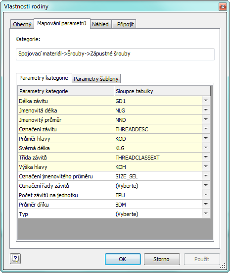

    <![CDATA[<strong>Autor:</strong> <a href="https://www.cadforum.cz/forum/member_profile.asp?PF=9996">Navara</a><br /><strong>Předmět:</strong> 15275<br /><strong>Zasláno:</strong> 18.čer.2012 v 10:44<br /><br />Smazat sloupce jde pouze tehdy, pokud nejsou mapovány na parametry Kategorie, nebo šablony. To se nastavuje ve vlastnostech rodiny. Pozor na to, že některé parametry kategorií jsou povinné a musí mít mapování an sloupce tabulky.<DIV>&nbsp;</DIV><DIV><img src="http://www.cadforum.cz/forum/uploads/20120618_104424_01.png" height="551" width="465" border="0" /></DIV>]]>

    <![CDATA[<strong>Autor:</strong> <a href="https://www.cadforum.cz/forum/member_profile.asp?PF=1030">Cheff</a><br /><strong>Předmět:</strong> 15275<br /><strong>Zasláno:</strong> 18.čer.2012 v 10:31<br /><br />Přidám dotaz sem, protože nadpis souhlasí...<br /><br /><br />Každopádně - dá se nějak "Odmapovat" parametr sloupce v OC. Jde mi o odstranění nepotřebných sloupců tabulky... Jednoduše sloupce odstranit nechce, přotože se na ně odkazoval "původní model".  <br /><br />Jde o kopii původní součásti, která se  geometricky HODNĚ zjednodušila (víceméně mi zbyl válec tedy -3 parametry, zbytek už je nepotřebný). Rád bych tomuto přizpůsobil i tabulku (odmazal přebytečné sloupce s rozměry). - Řeším to z důvodu návaznosti na uživatelské  parametry, které si součást nechává (tedy nevyplatí se mi znovu vytvářet celou rodinu)<br /><br />]]>
