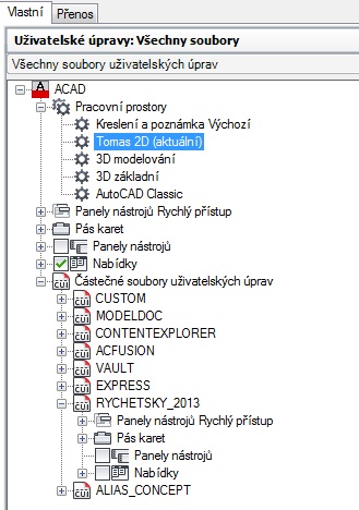

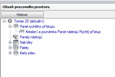

    <![CDATA[<strong>Autor:</strong> <a href="https://www.cadforum.cz/forum/member_profile.asp?PF=14517">rychetsky</a><br /><strong>Předmět:</strong> 15290<br /><strong>Zasláno:</strong> 20.čer.2012 v 14:20<br /><br />&#091;/QUOTE&#093; <div></div>?? Částečný soubor úprav umí vše, jak hlavní.<div></div>&#091;/QUOTE&#093;<div>&nbsp;</div><div>Umí to v sobě uchovat, ale nelze to pak integrovat pomocí funkce "upravit prac. prostor". Tam mi to nabízí pouze volbu Ribbonů.</div><div>&nbsp;</div><div>Viz přiložené fotografie.</div><div>&nbsp;</div><div><img src="uploads/20120620_141945_1.jpg" height="487" width="417" border="0" /></div><div>&nbsp;</div><div><img src="uploads/20120620_142004_2.jpg" height="468" width="329" border="0" /></div><div>&nbsp;</div><div><img src="uploads/20120620_142021_3.jpg" border="0" /></div>]]>

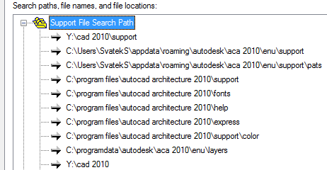

    <![CDATA[<strong>Autor:</strong> <a href="https://www.cadforum.cz/forum/member_profile.asp?PF=1753">splonk</a><br /><strong>Předmět:</strong> 15290<br /><strong>Zasláno:</strong> 20.čer.2012 v 14:04<br /><br />Pesne tak...<div>A aby to cele fungovalo jak na firmeni siti tak i napr. doma na NB tak je nejlepsi:</div><ol><li>Vytvorit si disk (fyzicky nebo virtualni) de si nejak logicky umistim svoje upravene CUIX, LIN, PAT, LISP,......</li><li>V Options nastavim cesty tak, aby mi vsechno fungovalo</li><li>V Options vyexportuju profil obsahujici toto nastaveni...</li></ol><p>Pak, kdyz to chci dostat do jineho PC (site) staci vytvorit tento systemovy disk, nakopirovat potrebne soubory, do autoCADu naimportovat pozadovany profil, na plose si vytvorit ikonku ktera spousti tento profil...&nbsp;a jeto</p><div>POZNAMKA... vsechny tyto veci vzdy obsahuji par figlu apod. ktere je potreba odchytat - ic sloziteho ale neni...</div><div>POZNAMKA II... Toto vsechno lze zautomatizovat vytvorenim davky (kopirovani, napojovani disku,..) a lispu v CADu (import profilu)...:-)</div><div>&nbsp;</div><div>Zdravim</div><div>JASponza</div>]]>

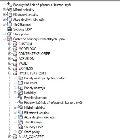

    <![CDATA[<strong>Autor:</strong> <a href="https://www.cadforum.cz/forum/member_profile.asp?PF=14517">rychetsky</a><br /><strong>Předmět:</strong> 15290<br /><strong>Zasláno:</strong> 20.čer.2012 v 12:04<br /><br />Ten částečný soubor je šikovná věcička. Já jsem to vždy řešil úpravou hlavního acad.cuix, ale tohle je mnohem lepší. Především proto, že to může být na síti a přístupné více lidem.<div>&nbsp;</div><div>Jen mi tam chybí možnost sdílet "Místní nabídky" a "Akce dvojitým kliknutím".</div><div>&nbsp;</div><div>Pokud jsem to ovšem pochopil správně, tak ten Částečný soubor je schopen sdílet pouze Ribbony nic jiného.</div><div>&nbsp;</div><div>Takže pokud chci sdílet například "Akce dvojitým kliknutím", tak mi stejně nezbude nic jiného, než to přetáhnout natvrdo do acad.cuix</div><div>&nbsp;</div><div>Nebo se pletu?</div>]]>

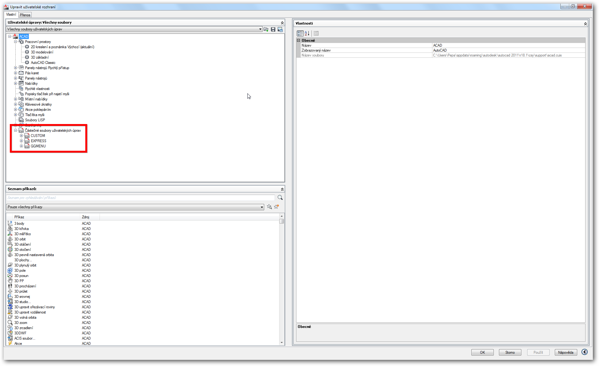

    <![CDATA[<strong>Autor:</strong> <a href="https://www.cadforum.cz/forum/member_profile.asp?PF=270">PepaR</a><br /><strong>Předmět:</strong> 15290<br /><strong>Zasláno:</strong> 20.čer.2012 v 11:11<br /><br />Nemáte zač.&nbsp;<div><br></div><div>Je to přesně jak píše alfred, vytvořte si menu vlastní, usnadníte i tak budoucí migraci/přenos nastavení. Podobně je děláno i GGmenu.<div><br></div><div>Vlastní samostatný soubor pak načítáte jako&nbsp;<b>Částečný soubor uživatelských úprav</b>, viz obrázek:</div><div><img src="uploads/20120620_111145_ACAD_CUI_vlastn.png" height="1192" width="1952" border="0" /><br><div>&nbsp;</div></div></div>]]>
