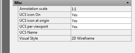

    <![CDATA[<strong>Autor:</strong> <a href="https://www.cadforum.cz/forum/member_profile.asp?PF=13771">Firestone</a><br /><strong>Předmět:</strong> 15307<br /><strong>Zasláno:</strong> 25.čer.2012 v 12:17<br /><br />Už to jde, díky to Buba za navedení, co v options vypnout.<div><span style="text-align: left; : rgb(238, 242, 247); font-size: small; ">A s tím "_VPORTS;FIT" by někdo nevěděl, kde je chyba, že mně to tenhle command nebere?</span></div>]]>

    <![CDATA[<strong>Autor:</strong> <a href="https://www.cadforum.cz/forum/member_profile.asp?PF=762">Buba</a><br /><strong>Předmět:</strong> 15307<br /><strong>Zasláno:</strong> 25.čer.2012 v 11:00<br /><br /><DIV>Na karte Rozvržení záleží možnosť nastavenia LIMITS od možností a nastavenia plotra.</DIV><DIV>Aspoň tak sa to tvári.</DIV><DIV>V Modeli s tým nie je problém.</DIV><span style="font-size:10px"><br /><br />Upravil Buba - 25.čer.2012 v 11:53</span>]]>

    <![CDATA[<strong>Autor:</strong> <a href="https://www.cadforum.cz/forum/member_profile.asp?PF=13771">Firestone</a><br /><strong>Předmět:</strong> 15307<br /><strong>Zasláno:</strong> 25.čer.2012 v 10:41<br /><br /><div>Zkouším to pomocí toho LIMMIN:</div><div><br></div><div><table width="99%"><tr><td><pre class="BBcode"></div><div>Příkaz: LIMMIN</div><div>LIMMIN = 0.02,0.00 (pouze ke čtení)</div><div>Nemohu nastavit LIMMIN když jsou zobrazeny okraje papíru nebo pozadí.</div><div></pre></td></tr></table></div>]]>
