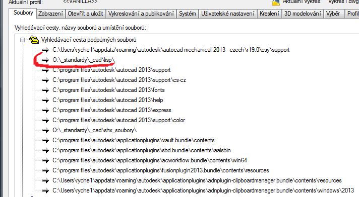

  <item>
   <title><![CDATA[Autocad 2013 - Problém s načítáním LISPů : D&#283;kuji za nasm&#283;rov&#225;n&#237; pane Michle.Probl&#233;m...]]></title>
   <link>https://www.cadforum.cz/forum/forum_posts.asp?TID=15335&amp;PID=71200&amp;title=autocad-2013-problem-s-nacitanim-lispu#71200</link>
   <description>
    <![CDATA[<strong>Autor:</strong> <a href="https://www.cadforum.cz/forum/member_profile.asp?PF=14517">rychetsky</a><br /><strong>Předmět:</strong> 15335<br /><strong>Zasláno:</strong> 12.čvc.2012 v 09:53<br /><br /><p>Děkuji za nasměrování pane Michle.</p><div>Problém byl nakonec v profilu VANILLA. Ačkoli tam bylo vše nastavené, tak byl nějaký kousnutý.</div><div>Nastavil jsem VANILLU na "Výchozí" hodnoty a vše namapoval znovu. Teď fungují LISPy i online nápověda.</div><div><img src="https://www.cadforum.cz/forum/smileys/smiley32.gif" height="17" width="18" border="0" align="absmiddle" alt="Clap" /></div>]]>
   </description>
   <pubDate>Thu, 12 Jul 2012 09:53:47 +0000</pubDate>
   <guid isPermaLink="true">https://www.cadforum.cz/forum/forum_posts.asp?TID=15335&amp;PID=71200&amp;title=autocad-2013-problem-s-nacitanim-lispu#71200</guid>
  </item> 
  <item>
   <title><![CDATA[Autocad 2013 - Problém s načítáním LISPů : ten disk O: je po&#345;&#225;d namapovan&#253;?...]]></title>
   <link>https://www.cadforum.cz/forum/forum_posts.asp?TID=15335&amp;PID=71197&amp;title=autocad-2013-problem-s-nacitanim-lispu#71197</link>
   <description>
    <![CDATA[<strong>Autor:</strong> <a href="https://www.cadforum.cz/forum/member_profile.asp?PF=9">Vladimír Michl</a><br /><strong>Předmět:</strong> 15335<br /><strong>Zasláno:</strong> 12.čvc.2012 v 09:25<br /><br />ten disk O: je pořád namapovaný? Jedete pod tím profilem VANILLA?]]>
   </description>
   <pubDate>Thu, 12 Jul 2012 09:25:23 +0000</pubDate>
   <guid isPermaLink="true">https://www.cadforum.cz/forum/forum_posts.asp?TID=15335&amp;PID=71197&amp;title=autocad-2013-problem-s-nacitanim-lispu#71197</guid>
  </item> 

   <title><![CDATA[Autocad 2013 - Problém s načítáním LISPů :   To se zd&#225; b&#253;t v po&#345;&#225;dku ]]></title>
   <link>https://www.cadforum.cz/forum/forum_posts.asp?TID=15335&amp;PID=71192&amp;title=autocad-2013-problem-s-nacitanim-lispu#71192</link>
   <description>
    <![CDATA[<strong>Autor:</strong> <a href="https://www.cadforum.cz/forum/member_profile.asp?PF=14517">rychetsky</a><br /><strong>Předmět:</strong> 15335<br /><strong>Zasláno:</strong> 12.čvc.2012 v 08:30<br /><br />To se zdá být v pořádku<div></div><div><img src="uploads/20120712_083010_Výstřižek.PNG" height="479" width="964" border="0" /></div>]]>
   </description>
   <pubDate>Thu, 12 Jul 2012 08:30:14 +0000</pubDate>
   <guid isPermaLink="true">https://www.cadforum.cz/forum/forum_posts.asp?TID=15335&amp;PID=71192&amp;title=autocad-2013-problem-s-nacitanim-lispu#71192</guid>
  </item> 
  <item>
   <title><![CDATA[Autocad 2013 - Problém s načítáním LISPů : Nem&#225;te n&#283;jak&#233; omezen&#225; pr&#225;va do...]]></title>
   <link>https://www.cadforum.cz/forum/forum_posts.asp?TID=15335&amp;PID=71182&amp;title=autocad-2013-problem-s-nacitanim-lispu#71182</link>
   <description>
    <![CDATA[<strong>Autor:</strong> <a href="https://www.cadforum.cz/forum/member_profile.asp?PF=9">Vladimír Michl</a><br /><strong>Předmět:</strong> 15335<br /><strong>Zasláno:</strong> 11.čvc.2012 v 18:13<br /><br />Nemáte nějaké omezená práva do Registry? (třeba jenom do větve s AutoCADem)<DIV>Aktovka nám funguje ve verzi 2013 bez problémů. Její obsah se ukládá do Registry do větve:</DIV><DIV>&nbsp;</DIV><DIV>HKEY_CURRENT_USER\Software\Autodesk\AutoCAD\R19.0\ACAD-xxxx:405\Profiles\&lt;&lt;vášProfil&gt;&gt;\Dialogs\Appload\Startup</DIV>]]>
   </description>
