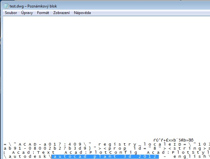

   <title><![CDATA[Soubor z LT : Dobr&#253; denJak psal kolega DWG je...]]></title>
   <link>https://www.cadforum.cz/forum/forum_posts.asp?TID=15366&amp;PID=71272&amp;title=soubor-z-lt#71272</link>
   <description>
    <![CDATA[<strong>Autor:</strong> <a href="https://www.cadforum.cz/forum/member_profile.asp?PF=28923">Martin.Vanecek</a><br /><strong>Předmět:</strong> 15366<br /><strong>Zasláno:</strong> 17.čvc.2012 v 14:18<br /><br />Dobrý den<div><br></div><div>Jak psal kolega DWG je vždy 100% komtabilní&nbsp;</div><div><br></div><div>(samozřejně některé funkcionality jsou vždy vztaženy ke konkrétnímu softwaru, například elektrická schémata z AutoCAD ecscad otevřete i v jiné aplikaci postavené na AutoCADu či navrhnuté Autodeskem, ale budete ochuzen o funkce inteligentní tvorby vztažené k danému softwaru)</div><div><br></div><div>Pokud vás zajímá původ DWG z jaké aplikace bylo generováno, tak stačí pouze DWG otevřít v notepadu a v hlavičce je to napsáno.</div><div><br></div><div>Pozor jedná se o nestandartní zásah do DWG, doporučuji provádět na kopii, jakýkoliv zásah do kódu DWG pomocí notepadu může znamenat poškození výkresu!!!!</div><div><br></div><div>S pozdravem Martin Vaněček</div><div><br></div><div><img src="uploads/20120717_141554_verze_DWG.jpg" height="510" width="673" border="0" /></div>]]>
   </description>
   <pubDate>Tue, 17 Jul 2012 14:18:39 +0000</pubDate>
   <guid isPermaLink="true">https://www.cadforum.cz/forum/forum_posts.asp?TID=15366&amp;PID=71272&amp;title=soubor-z-lt#71272</guid>
  </item> 

   <title><![CDATA[Soubor z LT : Nev&#237;m jestli m&#225;te na mysli AutoCAD...]]></title>
   <link>https://www.cadforum.cz/forum/forum_posts.asp?TID=15366&amp;PID=71228&amp;title=soubor-z-lt#71228</link>
   <description>
    <![CDATA[<strong>Autor:</strong> <a href="https://www.cadforum.cz/forum/member_profile.asp?PF=9">Vladimír Michl</a><br /><strong>Předmět:</strong> 15366<br /><strong>Zasláno:</strong> 13.čvc.2012 v 13:52<br /><br />Nevím jestli máte na mysli AutoCAD LT nebo Inventor LT, ale v obou případech je DWG resp. IPT soubor identický&nbsp;a 100% kompatibilní s plnou verzí.]]>
   </description>
   <pubDate>Fri, 13 Jul 2012 13:52:12 +0000</pubDate>
   <guid isPermaLink="true">https://www.cadforum.cz/forum/forum_posts.asp?TID=15366&amp;PID=71228&amp;title=soubor-z-lt#71228</guid>
  </item> 

   <title><![CDATA[Soubor z LT : D&#225; se n&#283;jak poznat jestli byl...]]></title>
   <link>https://www.cadforum.cz/forum/forum_posts.asp?TID=15366&amp;PID=71226&amp;title=soubor-z-lt#71226</link>
   <description>
    <![CDATA[<strong>Autor:</strong> <a href="https://www.cadforum.cz/forum/member_profile.asp?PF=40349">Pterodaktyl</a><br /><strong>Předmět:</strong> 15366<br /><strong>Zasláno:</strong> 13.čvc.2012 v 13:44<br /><br />&nbsp;Dá se nějak poznat jestli byl soubor uložený ve verzi "LT" nebo v plné?&nbsp;]]>
   </description>
   <pubDate>Fri, 13 Jul 2012 13:44:46 +0000</pubDate>
   <guid isPermaLink="true">https://www.cadforum.cz/forum/forum_posts.asp?TID=15366&amp;PID=71226&amp;title=soubor-z-lt#71226</guid>
  </item> 
