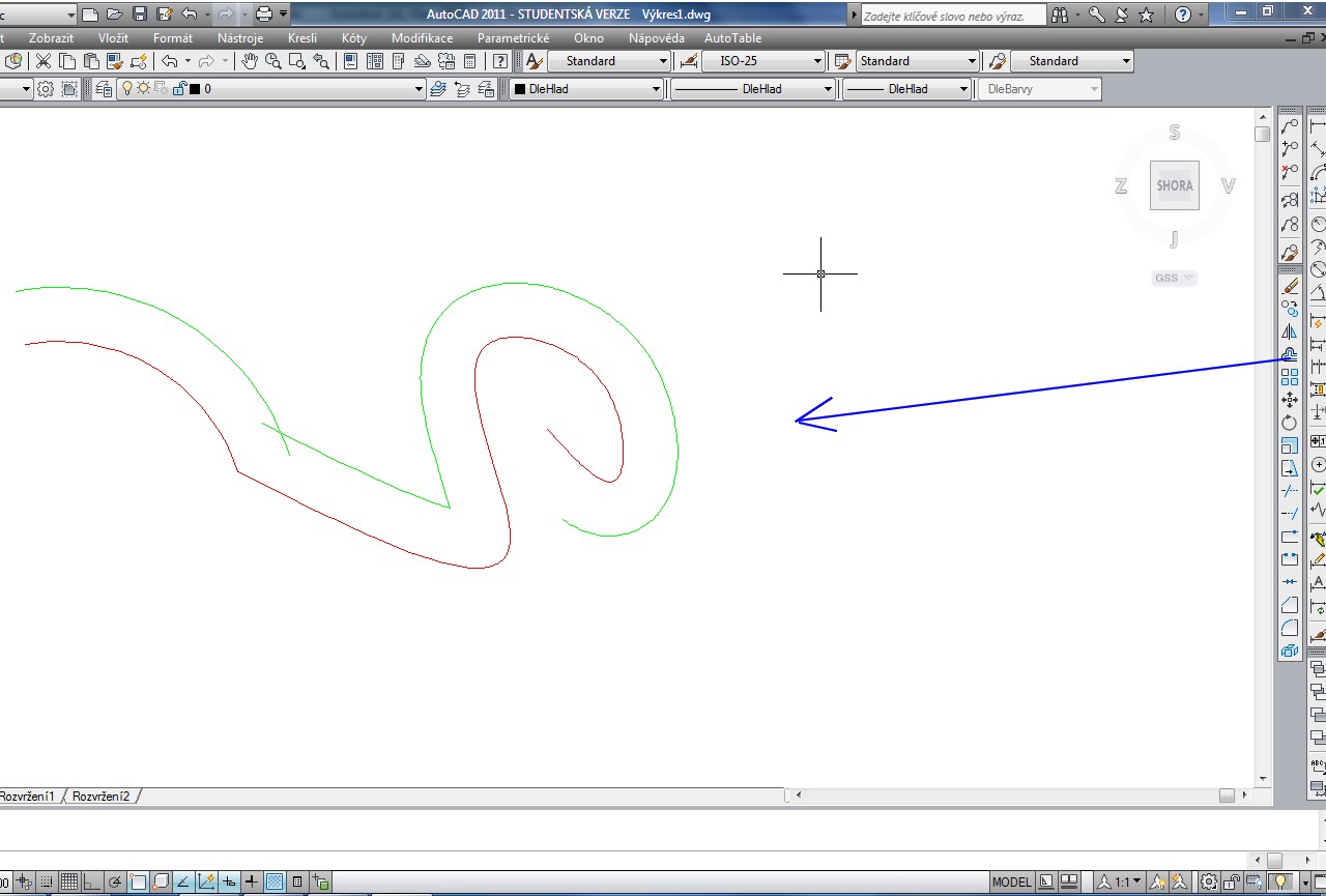

    <![CDATA[<strong>Autor:</strong> <a href="https://www.cadforum.cz/forum/member_profile.asp?PF=2514">Biolit</a><br /><strong>Předmět:</strong> 15418<br /><strong>Zasláno:</strong> 26.zář.2012 v 21:25<br /><br />nevim jestli chapu dobre ten prilozeny obrazek, ale podobna funkce funguje pro krivky a z te pak vytahnout 3d objekt. V editspline je to funkce outline.<div><br></div><div>Pro 3d objekty tu je modifikator shell, ale v nekterych pripadech nefunguje dle meho spravne. Ale tak ho muzes zkusit.</div>]]>

    <![CDATA[<strong>Autor:</strong> <a href="https://www.cadforum.cz/forum/member_profile.asp?PF=20674">vendys</a><br /><strong>Předmět:</strong> 15418<br /><strong>Zasláno:</strong> 03.zář.2012 v 17:28<br /><br />po delší odmlce posílám... Pouhé zvětšení zvětší i úhly a blouky, takže objekt pak do sebe nezapadá, na rozdíl od použití této funkce...<br><img src="uploads/20120903_172800_Untitled_2.jpg" height="363" width="540" border="0" />]]>

    <![CDATA[<strong>Autor:</strong> <a href="https://www.cadforum.cz/forum/member_profile.asp?PF=20674">vendys</a><br /><strong>Předmět:</strong> 15418<br /><strong>Zasláno:</strong> 27.čvc.2012 v 15:14<br /><br />Existuje prosím něco jako Ekvid v Autocadu v Maxu?<div>Potřebuju vytořit objekty, které by do sebe zapadaly, pokud použiju Select and Unif.Scale, tak do sebe samozřejmě nezapadají...&nbsp;<div>Děkuji</div></div>]]>
