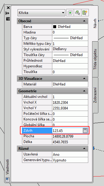

  <item>
   <title><![CDATA[Mapa : Spline je mo&#382;n&#225; na vrstevnice...]]></title>
   <link>https://www.cadforum.cz/forum/forum_posts.asp?TID=15507&amp;PID=72083&amp;title=mapa#72083</link>
   <description>
    <![CDATA[<strong>Autor:</strong> <a href="https://www.cadforum.cz/forum/member_profile.asp?PF=9">Vladimír Michl</a><br /><strong>Předmět:</strong> 15507<br /><strong>Zasláno:</strong> 29.srp.2012 v 12:59<br /><br />Spline je možná na vrstevnice zbytečně složitý typ 3D entity, asi stačí spline-vyhlazená 2D křivka. Mimochodem spline lze posunout "nahoru" i prostým posunutím entity ve směru Z osy (MOVE).]]>
   </description>
   <pubDate>Wed, 29 Aug 2012 12:59:01 +0000</pubDate>
   <guid isPermaLink="true">https://www.cadforum.cz/forum/forum_posts.asp?TID=15507&amp;PID=72083&amp;title=mapa#72083</guid>
  </item> 
  <item>
   <title><![CDATA[Mapa : Tak uz jsem na to prisel :D udelal...]]></title>
   <link>https://www.cadforum.cz/forum/forum_posts.asp?TID=15507&amp;PID=72080&amp;title=mapa#72080</link>
   <description>
    <![CDATA[<strong>Autor:</strong> <a href="https://www.cadforum.cz/forum/member_profile.asp?PF=43353">Kubik01</a><br /><strong>Předmět:</strong> 15507<br /><strong>Zasláno:</strong> 29.srp.2012 v 11:27<br /><br />Tak uz jsem na to prisel :D udelal jsem spline, protoze jsem chtel kopirovat vrstevnice co nejpresneji. Potom pres SPLINEDIT jsem ji prevedl na krivku a u te nastavil zvih. Vsem dekuji za rady ;) moc jste mi pomohli.]]>
   </description>
   <pubDate>Wed, 29 Aug 2012 11:27:13 +0000</pubDate>
   <guid isPermaLink="true">https://www.cadforum.cz/forum/forum_posts.asp?TID=15507&amp;PID=72080&amp;title=mapa#72080</guid>
  </item> 

   <title><![CDATA[Mapa : prosim V&#225;s, je mo&#382;n&#233; nastavit...]]></title>
   <link>https://www.cadforum.cz/forum/forum_posts.asp?TID=15507&amp;PID=72079&amp;title=mapa#72079</link>
   <description>
    <![CDATA[<strong>Autor:</strong> <a href="https://www.cadforum.cz/forum/member_profile.asp?PF=43353">Kubik01</a><br /><strong>Předmět:</strong> 15507<br /><strong>Zasláno:</strong> 29.srp.2012 v 11:16<br /><br />prosim Vás, je možné nastavit výšku cele spline? de to nastavovat ale po ridicich bodech, kdyz jich budu mit 50 tak nad tim stravim vecnost<div><br></div>]]>
   </description>
   <pubDate>Wed, 29 Aug 2012 11:16:36 +0000</pubDate>
   <guid isPermaLink="true">https://www.cadforum.cz/forum/forum_posts.asp?TID=15507&amp;PID=72079&amp;title=mapa#72079</guid>
  </item> 

   <title><![CDATA[Mapa :   Kubik01 napsal(a):zdvih prosim...]]></title>
   <link>https://www.cadforum.cz/forum/forum_posts.asp?TID=15507&amp;PID=72076&amp;title=mapa#72076</link>
   <description>
    <![CDATA[<strong>Autor:</strong> <a href="https://www.cadforum.cz/forum/member_profile.asp?PF=9">Vladimír Michl</a><br /><strong>Předmět:</strong> 15507<br /><strong>Zasláno:</strong> 29.srp.2012 v 10:59<br /><br /><table width="99%"><tr><td class="BBquote"><img src="forum_images/quote_box.png" title="Původně odeslal(a) Kubik01" alt="Původně odeslal(a) Kubik01" style="vertical-align: text-bottom;" /> <strong>Kubik01 napsal(a):</strong><br /><br />zdvih prosim Vas nastavim kde? vlastnosti mi Z souradnici nenabizi</td></tr></table> <DIV>ne&nbsp;Z souřadnici, Zdvih:</DIV><DIV>&nbsp;</DIV><DIV><img src="http://www.cadforum.cz/forum/uploads/20120829_105850_zdvih.gif" height="627" width="350" border="0" /></DIV>]]>
   </description>
   <pubDate>Wed, 29 Aug 2012 10:59:01 +0000</pubDate>
   <guid isPermaLink="true">https://www.cadforum.cz/forum/forum_posts.asp?TID=15507&amp;PID=72076&amp;title=mapa#72076</guid>
  </item> 

   <title><![CDATA[Mapa :   Naopak, bude se jednat o 2D...]]></title>
   <link>https://www.cadforum.cz/forum/forum_posts.asp?TID=15507&amp;PID=72068&amp;title=mapa#72068</link>
   <description>
    <![CDATA[<strong>Autor:</strong> <a href="https://www.cadforum.cz/forum/member_profile.asp?PF=9">Vladimír Michl</a><br /><strong>Předmět:</strong> 15507<br /><strong>Zasláno:</strong> 28.srp.2012 v 22:28<br /><br />Naopak, bude se jednat o 2D křivku (2Dpolyline) s jednotně nastaveným zdvihem - např. pomocí okna Vlastnosti.]]>
   </description>
   <pubDate>Tue, 28 Aug 2012 22:28:21 +0000</pubDate>
   <guid isPermaLink="true">https://www.cadforum.cz/forum/forum_posts.asp?TID=15507&amp;PID=72068&amp;title=mapa#72068</guid>
  </item> 
  <item>
   <title><![CDATA[Mapa : Napadla m&#283; je&#353;t&#283; jedna v&#283;c. V...]]></title>
   <link>https://www.cadforum.cz/forum/forum_posts.asp?TID=15507&amp;PID=72067&amp;title=mapa#72067</link>
   <description>
    <![CDATA[<strong>Autor:</strong> <a href="https://www.cadforum.cz/forum/member_profile.asp?PF=43353">Kubik01</a><br /><strong>Předmět:</strong> 15507<br /><strong>Zasláno:</strong> 28.srp.2012 v 21:56<br /><br />Napadla mě ještě jedna věc. V autocadu 2012, je způsob jak obkreslit vrstevnice a nastavit výšku celé vrstevnice? je mi jasné že se bude jednat o 3d křivku a zkusil jsem nastavit výšku ve vlastnostech ale změní mi to výšku pouze počátečního bodu.]]>
   </description>
   <pubDate>Tue, 28 Aug 2012 21:56:03 +0000</pubDate>
   <guid isPermaLink="true">https://www.cadforum.cz/forum/forum_posts.asp?TID=15507&amp;PID=72067&amp;title=mapa#72067</guid>
