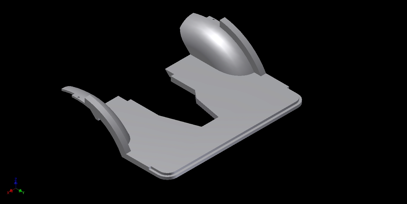

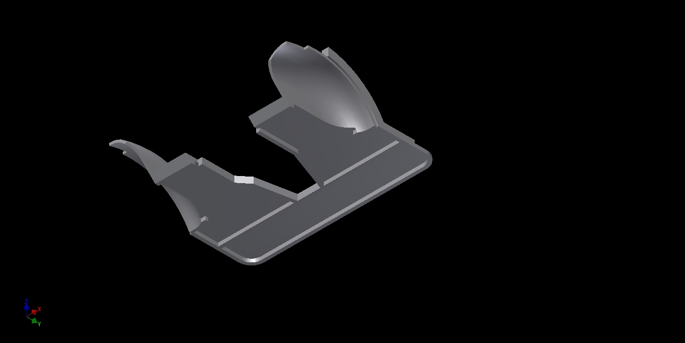

    <![CDATA[<strong>Autor:</strong> <a href="https://www.cadforum.cz/forum/member_profile.asp?PF=6128">hoboj</a><br /><strong>Předmět:</strong> 15527<br /><strong>Zasláno:</strong> 17.srp.2012 v 06:17<br /><br />Záleží, jak to máš modelované. Lze potom podle parametrů zjistit(odměřit) rozměry, které potřebuješ.<div>Lze potom nastavit pravidlo, aby se ti zobrazili iVlastnosti při změně gemometrie, kde by jsi měl exportované parametry v uživatelské záložce.</div>]]>

    <![CDATA[<strong>Autor:</strong> <a href="https://www.cadforum.cz/forum/member_profile.asp?PF=915">Martin Rebenda</a><br /><strong>Předmět:</strong> 15527<br /><strong>Zasláno:</strong> 16.srp.2012 v 14:49<br /><br />Tak ty části kde nejsou obecné plochy, tam se to dá změřit ručně. Ostatní bych raději řešil&nbsp;skořepinou - tzn. přemodelovat. Jinak netuším jak automaticky přeměřit tloušťku.<span style="font-size:10px"><br /><br />Upravil Martin Rebenda - 16.srp.2012 v 14:50</span>]]>

    <![CDATA[<strong>Autor:</strong> <a href="https://www.cadforum.cz/forum/member_profile.asp?PF=36556">Permonik</a><br /><strong>Předmět:</strong> 15527<br /><strong>Zasláno:</strong> 16.srp.2012 v 14:38<br /><br />Omlouvám se za sláby popis. Doplnim obrázky součásti. U většiny součastek to poznám při kresleni, někdy ale třeba po pár dnech poupravim a už si nezkontroluji tlouštku. Takže bych chtěl mít jístou než to pošlu vyrobci jestli jsem někde neudělal chybu.&nbsp; <br><br><img src="uploads/20120816_143844_Podlaha4-2.jpg" height="680" width="1356" border="0" /><br><br><img src="uploads/20120816_143540_Podlaha4.jpg" height="680" width="1356" border="0" /><br>]]>

    <![CDATA[<strong>Autor:</strong> <a href="https://www.cadforum.cz/forum/member_profile.asp?PF=915">Martin Rebenda</a><br /><strong>Předmět:</strong> 15527<br /><strong>Zasláno:</strong> 16.srp.2012 v 14:19<br /><br />Aha, možná to chtělo na začátku trochu více popsat... Určitě bych šel přes skořepinu.]]>

    <![CDATA[<strong>Autor:</strong> <a href="https://www.cadforum.cz/forum/member_profile.asp?PF=36556">Permonik</a><br /><strong>Předmět:</strong> 15527<br /><strong>Zasláno:</strong> 16.srp.2012 v 14:16<br /><br /><table width="99%"><tr><td class="BBquote"><img src="forum_images/quote_box.png" title="Původně odeslal(a) Martin Rebenda" alt="Původně odeslal(a) Martin Rebenda" style="vertical-align: text-bottom;" /> <strong>Martin Rebenda napsal(a):</strong><br /><br />Trochu to nechápu, ale... Nástroje/Odměřit vzdálenost...</td></tr></table><br><br>V inventoru vytvařím součásti, jsou to plastové vylisky, a výrobce udává, že nejmenší tlouštka by měla být 0,4mm. A nechce se mi právě pomocí Odměřit vzdálenost meřit prácně všechny plochy proti sobě na součástech. Chci si jen ulehčít život, tak jestli neni nějaka možnost. A ověřit si, že jsem neudělal chybu při návrhu.<br><br>Nejsou dělane pomocí skořepiny... <br>]]>

    <![CDATA[<strong>Autor:</strong> <a href="https://www.cadforum.cz/forum/member_profile.asp?PF=9">Vladimír Michl</a><br /><strong>Předmět:</strong> 15527<br /><strong>Zasláno:</strong> 16.srp.2012 v 14:13<br /><br />Pokud myslíte skořepinu, tak můžete nastavit volbu "Nikdy příliš tenké".]]>

    <![CDATA[<strong>Autor:</strong> <a href="https://www.cadforum.cz/forum/member_profile.asp?PF=915">Martin Rebenda</a><br /><strong>Předmět:</strong> 15527<br /><strong>Zasláno:</strong> 16.srp.2012 v 14:06<br /><br />Trochu to nechápu, ale... Nástroje/Odměřit vzdálenost...]]>
