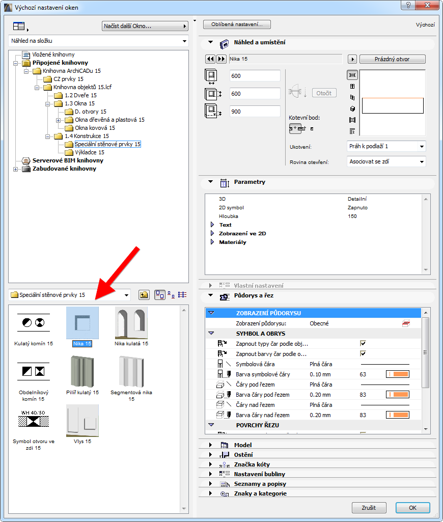

    <![CDATA[<strong>Autor:</strong> <a href="https://www.cadforum.cz/forum/member_profile.asp?PF=30818">W3ScD0n3</a><br /><strong>Předmět:</strong> 15535<br /><strong>Zasláno:</strong> 18.srp.2012 v 13:26<br /><br />Děkuji pěkně. Přesně tohle jsem měl na mysli.]]>

    <![CDATA[<strong>Autor:</strong> <a href="https://www.cadforum.cz/forum/member_profile.asp?PF=270">PepaR</a><br /><strong>Předmět:</strong> 15535<br /><strong>Zasláno:</strong> 18.srp.2012 v 13:11<br /><br />Dobrý den,<div><br></div><div>a nesplňoval by prosím Vaše požadavky knihovní prvek niky?</div><div><img src="uploads/20120818_131051_ArchiCAD_Nika.png" height="1025" width="870" border="0" /><br></div><div><br></div><div>Pokud ne, tak by Vámi požadované mělo jít udělat skrze operace s tělesy.</div>]]>

    <![CDATA[<strong>Autor:</strong> <a href="https://www.cadforum.cz/forum/member_profile.asp?PF=30818">W3ScD0n3</a><br /><strong>Předmět:</strong> 15535<br /><strong>Zasláno:</strong> 18.srp.2012 v 11:23<br /><br />Zdravím, poradil by mi někdo, jak mám v ArchiCADu 13 vytvořit takový "výkus" ve zdi ? Jde vlastně o poličku ve zdi.<br><br>Takže ještě to vysvětlím na příkladu: stěna je tlustá např. 40cm a já chci udělat 30cm výkus ve zdi, tzn. zůstane 10cm z původní tloušťky. Dejme tomu, že "výkus" by měl začít ve výšce 150cm nad zemí a byl by velký 80cm. Od konce poličky ke stropu by ještě nějakých 20cm zbývalo normální 40cm tlusté stěny. Šířka bude třeba 50cm.<br><br>Pomohl by mi někdo jak to udělat? V ArchiCADu nemám zkušenosti, jsem nový uživatel.<br>V případě, že to nepochopíte, řekněte si o náčrtek.<br>Děkuji moc.<br><br>]]>
