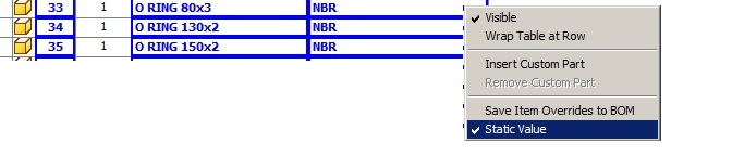

    <![CDATA[<strong>Autor:</strong> <a href="https://www.cadforum.cz/forum/member_profile.asp?PF=9996">Navara</a><br /><strong>Předmět:</strong> 15538<br /><strong>Zasláno:</strong> 20.srp.2012 v 13:56<br /><br />Zase jeden z problémů, na který nemá iLogic odpověď. Jediná možnost je přes plné API<DIV>Níže uvedený kód projde věechny kusovníky ve výkrese a odstraní z nich všechny statické hodnoty. Pokud byste chtěl tyto informace uchovat, nebo zapsat do modelů, muselo by se na to jinak.</DIV><DIV>&nbsp;</DIV><DIV><!--StartFragment--><PRE><SPAN style="COLOR: #ff0000; FONT-WEIGHT: bold">Dim</SPAN><SPAN style="COLOR: #000000"> </SPAN><SPAN style="COLOR: #800000">drawing</SPAN><SPAN style="COLOR: #000000"> </SPAN><SPAN style="COLOR: #ff0000; FONT-WEIGHT: bold">As</SPAN><SPAN style="COLOR: #000000"> </SPAN><SPAN style="COLOR: #800000">DrawingDocument</SPAN><SPAN style="COLOR: #000000"></SPAN><SPAN style="COLOR: #ff0000; FONT-WEIGHT: bold">Dim</SPAN><SPAN style="COLOR: #000000"> </SPAN><SPAN style="COLOR: #800000">sheet</SPAN><SPAN style="COLOR: #000000"> </SPAN><SPAN style="COLOR: #ff0000; FONT-WEIGHT: bold">As</SPAN><SPAN style="COLOR: #000000"> </SPAN><SPAN style="COLOR: #800000">Sheet</SPAN><SPAN style="COLOR: #000000"></SPAN><SPAN style="COLOR: #ff0000; FONT-WEIGHT: bold">Dim</SPAN><SPAN style="COLOR: #000000"> </SPAN><SPAN style="COLOR: #800000">pList</SPAN><SPAN style="COLOR: #000000"> </SPAN><SPAN style="COLOR: #ff0000; FONT-WEIGHT: bold">As</SPAN><SPAN style="COLOR: #000000"> </SPAN><SPAN style="COLOR: #800000">PartsList</SPAN><SPAN style="COLOR: #000000"></SPAN><SPAN style="COLOR: #ff0000; FONT-WEIGHT: bold">Dim</SPAN><SPAN style="COLOR: #000000"> </SPAN><SPAN style="COLOR: #800000">pListRow</SPAN><SPAN style="COLOR: #000000"> </SPAN><SPAN style="COLOR: #ff0000; FONT-WEIGHT: bold">As</SPAN><SPAN style="COLOR: #000000"> </SPAN><SPAN style="COLOR: #800000">PartsListRow</SPAN><SPAN style="COLOR: #000000"></SPAN><SPAN style="COLOR: #ff0000; FONT-WEIGHT: bold">Dim</SPAN><SPAN style="COLOR: #000000"> </SPAN><SPAN style="COLOR: #800000">pListCell</SPAN><SPAN style="COLOR: #000000"> </SPAN><SPAN style="COLOR: #ff0000; FONT-WEIGHT: bold">As</SPAN><SPAN style="COLOR: #000000"> </SPAN><SPAN style="COLOR: #800000">PartsListCell</SPAN><SPAN style="COLOR: #000000"></SPAN><SPAN style="COLOR: #ff0000; FONT-WEIGHT: bold">Dim</SPAN><SPAN style="COLOR: #000000"> </SPAN><SPAN style="COLOR: #800000">cellIndex</SPAN><SPAN style="COLOR: #000000"> </SPAN><SPAN style="COLOR: #ff0000; FONT-WEIGHT: bold">As</SPAN><SPAN style="COLOR: #000000"> </SPAN><SPAN style="COLOR: #ff0000; FONT-WEIGHT: bold">Integer</SPAN><SPAN style="COLOR: #000000"></SPAN><SPAN style="COLOR: #800000">drawing</SPAN><SPAN style="COLOR: #000000"> </SPAN><SPAN style="COLOR: #000000; FONT-WEIGHT: bold">=</SPAN><SPAN style="COLOR: #000000"> </SPAN><SPAN style="COLOR: #800080; FONT-WEIGHT: bold">ThisApplication</SPAN><SPAN style="COLOR: #000000">.</SPAN><SPAN style="COLOR: #800000">ActiveDocument</SPAN><SPAN style="COLOR: #000000"></SPAN><SPAN style="COLOR: #ff0000; FONT-WEIGHT: bold">For</SPAN><SPAN style="COLOR: #000000"> </SPAN><SPAN style="COLOR: #ff0000; FONT-WEIGHT: bold">Each</SPAN><SPAN style="COLOR: #000000"> </SPAN><SPAN style="COLOR: #800000">sheet</SPAN><SPAN style="COLOR: #000000"> </SPAN><SPAN style="COLOR: #ff0000; FONT-WEIGHT: bold">In</SPAN><SPAN style="COLOR: #000000"> </SPAN><SPAN style="COLOR: #800000">drawing</SPAN><SPAN style="COLOR: #000000">.</SPAN><SPAN style="COLOR: #800000">Sheets</SPAN><SPAN style="COLOR: #000000">    </SPAN><SPAN style="COLOR: #ff0000; FONT-WEIGHT: bold">For</SPAN><SPAN style="COLOR: #000000"> </SPAN><SPAN style="COLOR: #ff0000; FONT-WEIGHT: bold">Each</SPAN><SPAN style="COLOR: #000000"> </SPAN><SPAN style="COLOR: #800000">pList</SPAN><SPAN style="COLOR: #000000"> </SPAN><SPAN style="COLOR: #ff0000; FONT-WEIGHT: bold">In</SPAN><SPAN style="COLOR: #000000"> </SPAN><SPAN style="COLOR: #800000">sheet</SPAN><SPAN style="COLOR: #000000">.</SPAN><SPAN style="COLOR: #800000">PartsLists</SPAN><SPAN style="COLOR: #000000">        </SPAN><SPAN style="COLOR: #ff0000; FONT-WEIGHT: bold">For</SPAN><SPAN style="COLOR: #000000"> </SPAN><SPAN style="COLOR: #ff0000; FONT-WEIGHT: bold">Each</SPAN><SPAN style="COLOR: #000000"> </SPAN><SPAN style="COLOR: #800000">pListRow</SPAN><SPAN style="COLOR: #000000"> </SPAN><SPAN style="COLOR: #ff0000; FONT-WEIGHT: bold">In</SPAN><SPAN style="COLOR: #000000"> </SPAN><SPAN style="COLOR: #800000">pList</SPAN><SPAN style="COLOR: #000000">.</SPAN><SPAN style="COLOR: #800000">PartsListRows</SPAN><SPAN style="COLOR: #000000">            </SPAN><SPAN style="COLOR: #ff0000; FONT-WEIGHT: bold">For</SPAN><SPAN style="COLOR: #000000"> </SPAN><SPAN style="COLOR: #800000">cellIndex</SPAN><SPAN style="COLOR: #000000"> </SPAN><SPAN style="COLOR: #000000; FONT-WEIGHT: bold">=</SPAN><SPAN style="COLOR: #000000"> </SPAN><SPAN style="COLOR: #000000; FONT-WEIGHT: bold">1</SPAN><SPAN style="COLOR: #000000"> </SPAN><SPAN style="COLOR: #ff0000; FONT-WEIGHT: bold">To</SPAN><SPAN style="COLOR: #000000"> </SPAN><SPAN style="COLOR: #800000">pList</SPAN><SPAN style="COLOR: #000000">.</SPAN><SPAN style="COLOR: #800000">PartsListColumns</SPAN><SPAN style="COLOR: #000000">.</SPAN><SPAN style="COLOR: #800000">count</SPAN><SPAN style="COLOR: #000000">                </SPAN><SPAN style="COLOR: #800000">pListCell</SPAN><SPAN style="COLOR: #000000"> </SPAN><SPAN style="COLOR: #000000; FONT-WEIGHT: bold">=</SPAN><SPAN style="COLOR: #000000"> </SPAN><SPAN style="COLOR: #800000">pListRow</SPAN><SPAN style="COLOR: #000000">.</SPAN><SPAN style="COLOR: #800000">Item</SPAN><SPAN style="COLOR: #000000; FONT-WEIGHT: bold">(</SPAN><SPAN style="COLOR: #800000">cellIndex</SPAN><SPAN style="COLOR: #000000; FONT-WEIGHT: bold">)</SPAN><SPAN style="COLOR: #000000">                </SPAN><SPAN style="COLOR: #800000">pListCell</SPAN><SPAN style="COLOR: #000000">.</SPAN><SPAN style="COLOR: #800000">Static</SPAN><SPAN style="COLOR: #000000"> </SPAN><SPAN style="COLOR: #000000; FONT-WEIGHT: bold">=</SPAN><SPAN style="COLOR: #000000"> </SPAN><SPAN style="COLOR: #000000">False</SPAN><SPAN style="COLOR: #000000">            </SPAN><SPAN style="COLOR: #ff0000; FONT-WEIGHT: bold">Next</SPAN><SPAN style="COLOR: #000000">        </SPAN><SPAN style="COLOR: #ff0000; FONT-WEIGHT: bold">Next</SPAN><SPAN style="COLOR: #000000">    </SPAN><SPAN style="COLOR: #ff0000; FONT-WEIGHT: bold">Next</SPAN><SPAN style="COLOR: #000000"></SPAN><SPAN style="COLOR: #ff0000; FONT-WEIGHT: bold">Next</SPAN></PRE><PRE><SPAN style="COLOR: #ff0000; FONT-WEIGHT: bold"></SPAN>&nbsp;</PRE><!--EndFragment--></DIV>]]>

    <![CDATA[<strong>Autor:</strong> <a href="https://www.cadforum.cz/forum/member_profile.asp?PF=6128">hoboj</a><br /><strong>Předmět:</strong> 15538<br /><strong>Zasláno:</strong> 20.srp.2012 v 10:32<br /><br />Chci nastavit všechny buňky v kusovníku jako (ne)statické, kvůli zamezení chyb. <div>&nbsp;</div><div>U starých kusovníků je to přepisované ručně a když se změní rozměr nějaké komponenty, tak se to v kusovníku neprojeví a když nebude statická hodnota těchto buněk, tak se to bude řídit dle BOM a bude to v pořádku.</div><div>&nbsp;</div><div>Chtěl bych nastavit </div><div>všechny buňky-&gt; statické -&gt;false</div><div>&nbsp;</div><div><img src="uploads/20120820_103444_stat.jpg" height="143" width="672" border="0" /></div><span style="font-size:10px"><br /><br />Upravil hoboj - 20.srp.2012 v 10:34</span>]]>
