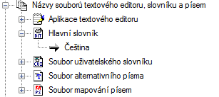

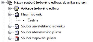

    <![CDATA[<strong>Autor:</strong> <a href="https://www.cadforum.cz/forum/member_profile.asp?PF=43483">bhq84</a><br /><strong>Předmět:</strong> 15567<br /><strong>Zasláno:</strong> 24.srp.2012 v 21:55<br /><br />&nbsp;Zobrazuje li se vám tato hláška&nbsp;vždycky&nbsp;po zahájení editace textu v AutoCADu,<div>jedná se li nejspíš o jeden ze dvou problémů.</div><div><br></div><div>V prostředí AutoCADu se podívejte do&nbsp;</div><div><i><span ="Apple-tab-span" style="white-space:pre">	</span>menu&gt;možnosti&gt;Soubor&gt;Názvy souborů textového editoru&gt;Hlavní slovník</i></div><div><br></div><div>a) zobrazí se</div><div><br></div><div><img src="uploads/20120824_212758_Neni_dostupne.PNG" height="139" width="298" border="0" /><br></div><div><br></div><div>Nejspíš chybí soubor s názvem <b>csy.dtc</b> ve složce:</div><div><span ="Apple-tab-span" style="white-space:pre">	</span><i>C:\Users\username\AppData\Roaming\Autodesk\AutoCAD\R19.0\csy\Support\</i></div><div><br></div><div>Naleznete ho na instalačném DVD pod složkou:</div><div><span ="Apple-tab-span" style="white-space:pre">	</span><i>D:\x86\acad\ProgramFiles\Root\Support</i></div><div><br></div><div>Zkopírujte soubor do cílové složky</div><div><br></div><div>b) Zobrazí se</div><div><br></div><div><img src="uploads/20120824_214336_Cestina.PNG" height="141" width="310" border="0" /></div><div><br></div><div>Zadejte do příkazevého řádku Příkaz <b>DCTMAIN</b> a nastavte hodnotu na <b>csy<span ="Apple-tab-span" style="white-space:pre">	</span></b></div><div><br></div><div>Pokuď se zobrazuje:</div><div><br></div><div><img src="uploads/20120824_215119_Funkcny_slovnik.PNG" height="137" width="307" border="0" /><br></div><div><br></div><div>Slovník by měl fungovat...</div><div><br></div><div>Pro Anglickou verzi se "csy" mění na "enu" resp. "eng"&nbsp;</div><div><br></div><div>&nbsp;&nbsp;</div>]]>
