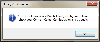

   <title><![CDATA[publikace do OC : Postup je &#250;pln&#283; stejn&#253;, jenom...]]></title>
   <link>https://www.cadforum.cz/forum/forum_posts.asp?TID=15578&amp;PID=72040&amp;title=publikace-do-oc#72040</link>
   <description>
    <![CDATA[<strong>Autor:</strong> <a href="https://www.cadforum.cz/forum/member_profile.asp?PF=9996">Navara</a><br /><strong>Předmět:</strong> 15578<br /><strong>Zasláno:</strong> 28.srp.2012 v 11:08<br /><br />Postup je úplně stejný, jenom je potřeba tu knihovnu buď vytvořit lokálně a lokálně ji naplnit a potom přenést na server, nebo ji na serveru přímo vytvořit.<DIV></DIV>]]>

   <title><![CDATA[publikace do OC :   Tenhle zp&#367;sob, jak popisujete,...]]></title>
   <link>https://www.cadforum.cz/forum/forum_posts.asp?TID=15578&amp;PID=72038&amp;title=publikace-do-oc#72038</link>
   <description>
    <![CDATA[<strong>Autor:</strong> <a href="https://www.cadforum.cz/forum/member_profile.asp?PF=6128">hoboj</a><br /><strong>Předmět:</strong> 15578<br /><strong>Zasláno:</strong> 28.srp.2012 v 10:55<br /><br />Tenhle způsob, jak popisujete, tak je pouze pro OC. <div>&nbsp;</div><div>To bych musel mít vytvořený zvlášť projekt, kde by byly pouze součásti (uživatelské) do OC.</div><div>&nbsp;</div><div>Jak publikovat do knihovny ve&nbsp;Vaultu? </div><div>&nbsp;</div><div>Děkuji</div>]]>

   <title><![CDATA[publikace do OC :   Dobr&#253; den,pro publikov&#225;n&#237;...]]></title>
   <link>https://www.cadforum.cz/forum/forum_posts.asp?TID=15578&amp;PID=72036&amp;title=publikace-do-oc#72036</link>
   <description>
    <![CDATA[<strong>Autor:</strong> <a href="https://www.cadforum.cz/forum/member_profile.asp?PF=27404">Lubomír Polesný</a><br /><strong>Předmět:</strong> 15578<br /><strong>Zasláno:</strong> 28.srp.2012 v 10:06<br /><br />Dobrý den,<div>&nbsp;</div><div>pro publikování součástí do Obsahového centra musíte mít vytvořenou uživatelskou knihovnu, která je pro čtení/zápis. Knihovna musí být připojena v projektovém souboru.</div>]]>

   <title><![CDATA[publikace do OC :  Dobr&#253; den, pot&#345;eboval bych poradit,...]]></title>
   <link>https://www.cadforum.cz/forum/forum_posts.asp?TID=15578&amp;PID=72034&amp;title=publikace-do-oc#72034</link>
   <description>
    <![CDATA[<strong>Autor:</strong> <a href="https://www.cadforum.cz/forum/member_profile.asp?PF=6128">hoboj</a><br /><strong>Předmět:</strong> 15578<br /><strong>Zasláno:</strong> 28.srp.2012 v 09:45<br /><br /><p>Dobrý den, potřeboval bych poradit, jak publikovat iDíly do OC&nbsp;a Vaultu.</p><div>&nbsp;</div><div>Vyskakuje mi tato hláška:</div><div>&nbsp;</div><div><img src="uploads/20120828_094518_library.jpg" height="178" width="422" border="0" /></div><div>&nbsp;</div><div>Děkuji za rady<img src="https://www.cadforum.cz/forum/smileys/smiley1.gif" height="17" width="17" border="0" align="absmiddle" alt="Smile" /></div><span style="font-size:10px"><br /><br />Upravil hoboj - 28.srp.2012 v 09:51</span>]]>
