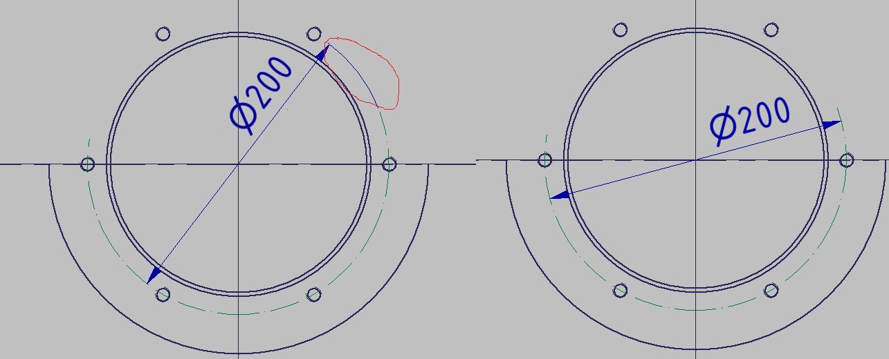

    <![CDATA[<strong>Autor:</strong> <a href="https://www.cadforum.cz/forum/member_profile.asp?PF=6128">hoboj</a><br /><strong>Předmět:</strong> 15599<br /><strong>Zasláno:</strong> 31.srp.2012 v 11:02<br /><br />To není kótováno šikmou kótou. Je zvolena normální kóta a vybraná roztečná kruhová kružnice-&gt;z toho vznikne kóta s průměrem roztečné kružnice. <div>&nbsp;</div><div>Jak máte vytvořenou tu roztečnou kružnici?</div><div>&nbsp;</div><div>Já bych volil varinatu: </div><div>- kóta roztečné kružnice</div><div>- kóta roztečné kružnice s jednou vynášecí čárou</div><div>&nbsp;</div>]]>

    <![CDATA[<strong>Autor:</strong> <a href="https://www.cadforum.cz/forum/member_profile.asp?PF=27368">bretabret</a><br /><strong>Předmět:</strong> 15599<br /><strong>Zasláno:</strong> 31.srp.2012 v 10:49<br /><br />...ano, tomu rozumíme, musíte však mít zobrazen celý půlkruh roztečné kružnice, ale alespoň tak. Nicméně jste mne uvedl na myšlenku kótovat šikmou kótou přes střed kruhu za koncové body kruhových výsečí roztečné kružnice. Pochopitelně...délky oblouků kruhové výseče roztečné kružnice musí být stejně dlouhé, jinak není přesná kóta (viz další obrázek). Pak nás ještě napadla myšlenka použít příkaz "středový vzor" a pak po okótování vypnout jeho viditelnost. <div>Všem velice děkuji za náměty a čas strávený touto problematikou. </div><div>&nbsp;<img src="uploads/20120831_104807_KÓTOVÁNÍ_PRŮMĚR.JPG" height="1022" width="1402" border="0" /><img src="uploads/20120831_104840_KÓTOVÁNÍ_PRŮMĚR.JPG" height="1307" width="1747" border="0" /><img src="uploads/20120831_104903_KÓTOVÁNÍ_PRŮMĚR.JPG" height="768" width="1015" border="0" /></div>]]>

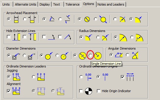

    <![CDATA[<strong>Autor:</strong> <a href="https://www.cadforum.cz/forum/member_profile.asp?PF=6128">hoboj</a><br /><strong>Předmět:</strong> 15599<br /><strong>Zasláno:</strong> 31.srp.2012 v 08:25<br /><br />Tuto vynášecí čáru (viz. obr.), která Vám určuje kružnici&nbsp;nelze vypnout. Záleží, jak se daná součást kótuje. <div></div><div>&nbsp;</div><div>U Vašeho případu záleží, jak roztečnou kružnici máte vytvořenou, že tu odkazovou čáru kreslí po celém oblouku. </div><div><img src="uploads/20120831_082354_2.jpg" height="520" width="1285" border="0" /></div>]]>

    <![CDATA[<strong>Autor:</strong> <a href="https://www.cadforum.cz/forum/member_profile.asp?PF=88">Mrázek</a><br /><strong>Předmět:</strong> 15599<br /><strong>Zasláno:</strong> 31.srp.2012 v 08:07<br /><br />Aha - už chápu. Vadí ta půlka kružnice kreslená vynášecí čarou (mně taky). Nastavení dle pana Visingra (hoboj) to úplně neřeší, protože kreslí jen půlku kóty, nikoliv celou. Nevím, zda by se to dalo nějak jinak upravit v kotovacím stylu (máme firemní nastavení, takže s kótovacím stylem nepracuji).<DIV>Doplňující otázka - jak děláte obloukovou část osy pro závitové&nbsp;díry. Pokud použiju středový vzor, udělá mi to (v případě dvou děr) buď celou roztečnou kružnici nebo její polovinu (pak zase není problém s kótou, protože kótuji korektní kružnici). Ale udělat jen krátké oblouky neumím (jedině náčrtem, což není úplně systémově správné).</DIV>]]>

    <![CDATA[<strong>Autor:</strong> <a href="https://www.cadforum.cz/forum/member_profile.asp?PF=6128">hoboj</a><br /><strong>Předmět:</strong> 15599<br /><strong>Zasláno:</strong> 31.srp.2012 v 07:30<br /><br />připojte prosím Vás nastavení kótovacího stylu kót, jak jsem to udělal já (viz. předchozí komentář)]]>

    <![CDATA[<strong>Autor:</strong> <a href="https://www.cadforum.cz/forum/member_profile.asp?PF=27368">bretabret</a><br /><strong>Předmět:</strong> 15599<br /><strong>Zasláno:</strong> 31.srp.2012 v 07:17<br /><br />...ano, zkoušel jsem kombinovat dostupné možnosti zobrazení kót, jak radíte. Takové zobrazení kóty roztečného průměru, jak je vidno z obrázku výše, neumím nastavit, ale pamatuji si, že jsme v naší prvotní verzi INV měli nastaveno...prostě, když zruším nastavení "jedna kótovací čára", zobrazí se i vynášecí čáry této kóty průměru (viz přiložený obrázek). Stačilo by mi, pouze zrušit vynášecí čáry u kót průměru. Tato volba zde není, v možnostech je pouze : šipky uvnitř - jedna kótovací čára - odkaz ze středu. Volba "skrýt vynášecí čáru" zde není, jako je tomu u ostatních druhů kót. Vidíte sám, co se zobrazilo...roztečný průměr &#248;65 a hodnota průměru příruby &#248;76.<div>&nbsp;</div><div><img src="uploads/20120831_071236_KÓTOVÁNÍ_PRŮMĚR.JPG" height="1236" width="1498" border="0" /></div>]]>

    <![CDATA[<strong>Autor:</strong> <a href="https://www.cadforum.cz/forum/member_profile.asp?PF=6128">hoboj</a><br /><strong>Předmět:</strong> 15599<br /><strong>Zasláno:</strong> 31.srp.2012 v 06:50<br /><br />Přesně nerozumím tomu, co konkrétně potřebujete. <div>&nbsp;</div><div>Aby se kóty, které jsou roztečné změnily na požadovaný formát (jedna vynášecí čára).</div><div><img src="uploads/20120831_065000_2.jpg" height="341" width="542" border="0" /></div>]]>

    <![CDATA[<strong>Autor:</strong> <a href="https://www.cadforum.cz/forum/member_profile.asp?PF=27368">bretabret</a><br /><strong>Předmět:</strong> 15599<br /><strong>Zasláno:</strong> 31.srp.2012 v 06:17<br /><br />...tomu rozumím, avšak žádnou kombinací nabízených voleb tohoto nedocílím. Dle mého jde o vcelku běžnou metodiku kótování roztečných průměrů, myslíte, že by šlo nějak zavést tento styl..? Stačilo by jen zavést onu volbu "skrýt vynášecí čáru". Řešíme to zatím takto : <div></div><div><img src="uploads/20120831_061720_KÓTOVÁNÍ_PRŮMĚR.JPG" height="1130" width="1532" border="0" /></div>]]>
