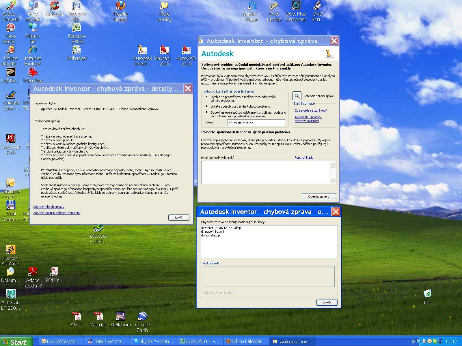

    <![CDATA[<strong>Autor:</strong> <a href="https://www.cadforum.cz/forum/member_profile.asp?PF=9">Vladimír Michl</a><br /><strong>Předmět:</strong> 15651<br /><strong>Zasláno:</strong> 10.zář.2012 v 08:37<br /><br />Tento typ chyb bývá způsoben dodatečnou instalací nějaké kolidující systémové utility, aktualizací driveru grafické karty nebo komponentou .NET Framework. Když tak se ozvěte kolegům na Helpdesku.]]>

    <![CDATA[<strong>Autor:</strong> <a href="https://www.cadforum.cz/forum/member_profile.asp?PF=6128">hoboj</a><br /><strong>Předmět:</strong> 15651<br /><strong>Zasláno:</strong> 10.zář.2012 v 08:25<br /><br />Dobrý den, pokud existuje na tuto verzi service pack , zkuste ho stáhnout a nainstalovat.<div>&nbsp;</div><div>Dále se&nbsp;zkuste podívat do antiviru, jestli náhodou nejsou tyto soubory v karanténě.</div><div>&nbsp;</div><div>Osobně jsem se s touto chybou nesetkal...<img src="https://www.cadforum.cz/forum/smileys/smiley5.gif" height="17" width="17" border="0" align="absmiddle" alt="C&#111;nfused" /></div><span style="font-size:10px"><br /><br />Upravil hoboj - 10.zář.2012 v 08:28</span>]]>

    <![CDATA[<strong>Autor:</strong> <a href="https://www.cadforum.cz/forum/member_profile.asp?PF=2542">Kmasek</a><br /><strong>Předmět:</strong> 15651<br /><strong>Zasláno:</strong> 10.zář.2012 v 07:55<br /><br />Dobrý den,<br />Používám Inventor 2010 Simulation.<br />Bez problému vždy fungoval a jednoho dne se stalo, že nejde spustit. Ukazuje to tuto chybovou zprávu.<br /><br /><img src="uploads/20120910_075334_image4.jpg" border="0" /><br /><br />Nemáte někdo zkušenost s tímto problémem?<br />Děkuji za případné odpovědi.<br />]]>
