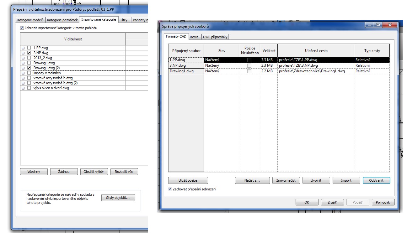

    <![CDATA[<strong>Autor:</strong> <a href="https://www.cadforum.cz/forum/member_profile.asp?PF=74">Peter Jirat</a><br /><strong>Předmět:</strong> 15663<br /><strong>Zasláno:</strong> 22.dub.2013 v 11:25<br /><br />Podle obrázku máte některé dwg nalinkované, jiné vložené jako symboly - pohledově orientované.Co je nalinkované, lze taky odlinkovat. Co je vloženo jako symbol, lze smazat pouze v tom pohledu, do kterého byl vložen (nejjednodušší vybrat vše v tom správném pohledu a filtrem odflitrovat vše kromě toho dwg, pak lze smazat). A jak zjistit ten správný pohled - asi metoda pokus/omyl - nebo je jiné řešení?]]>

    <![CDATA[<strong>Autor:</strong> <a href="https://www.cadforum.cz/forum/member_profile.asp?PF=20160">bielko</a><br /><strong>Předmět:</strong> 15663<br /><strong>Zasláno:</strong> 22.dub.2013 v 10:58<br /><br />Ja mám trocha iný problém. Pravdepodobne som nepochopil import do Revitu.&nbsp;<div>Ako prikladám v prílohe, niektoré načítané importy mám 2x a nedokážem ich zmazať. A nedokážem ich ani načítať v pôdoryse revitu i keď ich mám zaškrtnuté v pohľade.</div><div>Viete mi poradiť kde je pro<img src="uploads/20160/import.jpg" height="744" width="1297" border="0" />blém?</div>]]>
