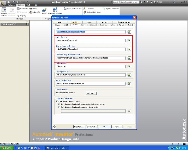

    <![CDATA[<strong>Autor:</strong> <a href="https://www.cadforum.cz/forum/member_profile.asp?PF=9">Vladimír Michl</a><br /><strong>Předmět:</strong> 15671<br /><strong>Zasláno:</strong> 12.zář.2012 v 12:05<br /><br />Nepoužíváte nějaké nástroje na resetování uživatelských profilů v Registry? Máte práva zápisu do Registry? Zkontrolujte rovněž projektový soubor (.ipj).]]>

    <![CDATA[<strong>Autor:</strong> <a href="https://www.cadforum.cz/forum/member_profile.asp?PF=1052">Jiri</a><br /><strong>Předmět:</strong> 15671<br /><strong>Zasláno:</strong> 12.zář.2012 v 11:53<br /><br />Nevíte prosím, proč se nám při každém spuštění inventoru resetují cesty na firemní šablony, styly a obsahové centrum na nějaké výchozí nastavení?<div>Pokusím se připojit obrázek.</div><div>Inventor 2012, win xp, 32 bit</div><div><img src="uploads/20120912_115251_untitled.jpg" height="600" width="750" border="0" /></div>]]>
