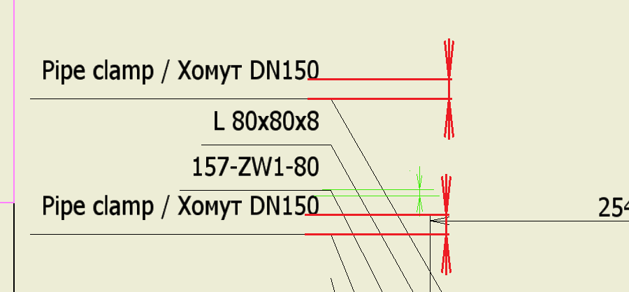

  <item>
   <title><![CDATA[Pozice - odsazení textu : Bohu&#382;el do tohoto se zas&#225;hnout...]]></title>
   <link>https://www.cadforum.cz/forum/forum_posts.asp?TID=15684&amp;PID=72453&amp;title=pozice-odsazeni-textu#72453</link>
   <description>
    <![CDATA[<strong>Autor:</strong> <a href="https://www.cadforum.cz/forum/member_profile.asp?PF=9996">Navara</a><br /><strong>Předmět:</strong> 15684<br /><strong>Zasláno:</strong> 14.zář.2012 v 15:35<br /><br />Bohužel do tohoto se zasáhnout nedá.<div>Zvažte použití načrtnuté značky, která také může mít odkaz a dokáže zobrazovat vlastnosti modelu podobně jako pozice. Navíc si jí můžete nakreslit podle potřeby. Jediným problémem je, že načrtnutá značka neumí to podtržení pod celým textem tak, jak to dělá pozice.</div>]]>
   </description>
   <pubDate>Fri, 14 Sep 2012 15:35:13 +0000</pubDate>
   <guid isPermaLink="true">https://www.cadforum.cz/forum/forum_posts.asp?TID=15684&amp;PID=72453&amp;title=pozice-odsazeni-textu#72453</guid>
  </item> 
  <item>
   <title><![CDATA[Pozice - odsazení textu : Ano, to v&#237;m. Pokud m&#225;te tento...]]></title>
   <link>https://www.cadforum.cz/forum/forum_posts.asp?TID=15684&amp;PID=72451&amp;title=pozice-odsazeni-textu#72451</link>
   <description>
    <![CDATA[<strong>Autor:</strong> <a href="https://www.cadforum.cz/forum/member_profile.asp?PF=6128">hoboj</a><br /><strong>Předmět:</strong> 15684<br /><strong>Zasláno:</strong> 14.zář.2012 v 14:02<br /><br /><p>Ano, to vím. </p><div>&nbsp;</div><div>Pokud máte tento text vytvořený, jako pozice, tak si myslím, že se Vám to nepodaří změnit tu výšku mezery mezi textem a vynášecí čárou. Tohle je nastaveno defaultně. Třeba na to cadstudio má udělanou nějakou utilitu, těžko říct.</div>]]>
   </description>
   <pubDate>Fri, 14 Sep 2012 14:02:42 +0000</pubDate>
   <guid isPermaLink="true">https://www.cadforum.cz/forum/forum_posts.asp?TID=15684&amp;PID=72451&amp;title=pozice-odsazeni-textu#72451</guid>
  </item> 
  <item>
   <title><![CDATA[Pozice - odsazení textu : Na zm&#283;ny v&#253;&#353;ky zarovn&#225;n&#237; textu...]]></title>
   <link>https://www.cadforum.cz/forum/forum_posts.asp?TID=15684&amp;PID=72450&amp;title=pozice-odsazeni-textu#72450</link>
   <description>
    <![CDATA[<strong>Autor:</strong> <a href="https://www.cadforum.cz/forum/member_profile.asp?PF=1030">Cheff</a><br /><strong>Předmět:</strong> 15684<br /><strong>Zasláno:</strong> 14.zář.2012 v 13:04<br /><br />Na změny výšky zarovnání textu a kótovací čáry, to právě nereaguje - je vidět i kus klasické kóty, kde to je OK... (a zarovnání horizontální/vertikální je pouze na pozice na výkrese nikoli na výšku textu - mimochodem je to zarovnané ;-) )]]>
   </description>
   <pubDate>Fri, 14 Sep 2012 13:04:58 +0000</pubDate>
   <guid isPermaLink="true">https://www.cadforum.cz/forum/forum_posts.asp?TID=15684&amp;PID=72450&amp;title=pozice-odsazeni-textu#72450</guid>
  </item> 
  <item>
   <title><![CDATA[Pozice - odsazení textu :   V k&#243;tovac&#237;m stylu bych si...]]></title>
   <link>https://www.cadforum.cz/forum/forum_posts.asp?TID=15684&amp;PID=72440&amp;title=pozice-odsazeni-textu#72440</link>
   <description>
    <![CDATA[<strong>Autor:</strong> <a href="https://www.cadforum.cz/forum/member_profile.asp?PF=6128">hoboj</a><br /><strong>Předmět:</strong> 15684<br /><strong>Zasláno:</strong> 14.zář.2012 v 10:56<br /><br />V kótovacím stylu bych si nastavil požadovanou mezeru mezi textem a odkazovou čárou a potom bych vybral všechny pozice, vybral z nabídky pravého tl. myši volbu Align-&gt;vertical.]]>
   </description>
   <pubDate>Fri, 14 Sep 2012 10:56:30 +0000</pubDate>
   <guid isPermaLink="true">https://www.cadforum.cz/forum/forum_posts.asp?TID=15684&amp;PID=72440&amp;title=pozice-odsazeni-textu#72440</guid>
  </item> 
  <item>
   <title><![CDATA[Pozice - odsazení textu : Zdrav&#237;m ve spolek,  po dlouh&#233;...]]></title>
   <link>https://www.cadforum.cz/forum/forum_posts.asp?TID=15684&amp;PID=72439&amp;title=pozice-odsazeni-textu#72439</link>
   <description>
    <![CDATA[<strong>Autor:</strong> <a href="https://www.cadforum.cz/forum/member_profile.asp?PF=1030">Cheff</a><br /><strong>Předmět:</strong> 15684<br /><strong>Zasláno:</strong> 14.zář.2012 v 10:50<br /><br />Zdravím ve spolek, <br />po dlouhé době se na chvíli dostávám k nastavení kotovacích stylů a narazil jsem na požadavek "snížit mezeru" mezi odkazovou čarou a textem u POZICE (používáme jí místo textu s odkazem, který nelze zarovnat a zároveň je o něco pracnější napojení na model než pozice)<br /><br />Více obrázek (často se dostáváme k tomu, že text je blíže jiné odkazové čáře než k čáře vlastní)<br /><br /><img src="uploads/20120914_104959_Dotaz.png" border="0" />]]>
   </description>
   <pubDate>Fri, 14 Sep 2012 10:50:16 +0000</pubDate>
   <guid isPermaLink="true">https://www.cadforum.cz/forum/forum_posts.asp?TID=15684&amp;PID=72439&amp;title=pozice-odsazeni-textu#72439</guid>
  </item> 
