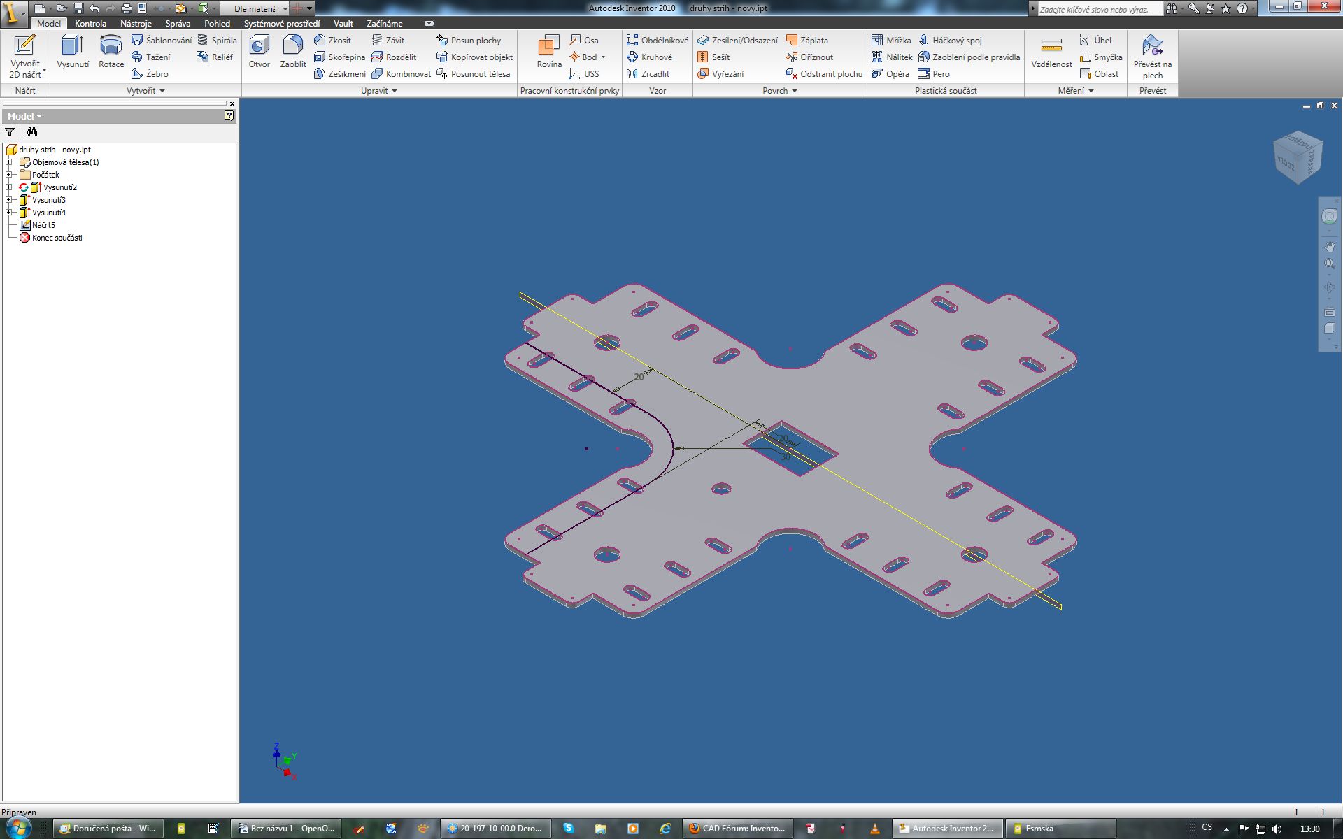

    <![CDATA[<strong>Autor:</strong> <a href="https://www.cadforum.cz/forum/member_profile.asp?PF=28923">Martin.Vanecek</a><br /><strong>Předmět:</strong> 15709<br /><strong>Zasláno:</strong> 21.zář.2012 v 11:56<br /><br />Dobrý den<br><br>Toto vymodelovat lze, ovšem rozvin z toho neuděláte (vyjde hrozná prapodivnost, od oka nesmysl)<br><br>V tomto souhlasím s přispěvateli přede mnou, Inventor rozvine ohýbané díly, ne tvářené formou<br><img src="uploads/20120921_115628_stáčený.jpg" height="873" width="1552" border="0" /><br><br>Použije se na to funkce stáčený profil<br><br>Více obr.<br>]]>

    <![CDATA[<strong>Autor:</strong> <a href="https://www.cadforum.cz/forum/member_profile.asp?PF=71">Pavel Žáček</a><br /><strong>Předmět:</strong> 15709<br /><strong>Zasláno:</strong> 20.zář.2012 v 12:48<br /><br />Inventor totiž umí rozvinout převážně jen plochy, které jsou skutečně geometricky rozvinutelné. To co vy požadujete je deformace, která určitě není rozvinutelná plocha. Navíc bych tipoval (ačkoli nejsem "plechař"), že výsledný dosažený tvar bude silně závislý na technologii výroby. Takže ze stejného nástřihu můžete na jiném lisu dostat odlišný tvar. A to Inventor taky dost těžko zohlední. Není to prostě program na plechové výlisky. Na to jsou dobré programy jiných výrobců.]]>

    <![CDATA[<strong>Autor:</strong> <a href="https://www.cadforum.cz/forum/member_profile.asp?PF=11322">karvinak</a><br /><strong>Předmět:</strong> 15709<br /><strong>Zasláno:</strong> 20.zář.2012 v 06:03<br /><br />Dekuji za pomoc :) cili prsne jak jsem si myslel :) vymodelovat ano coz neni zadny problem :), ale ne ohnout.&nbsp;]]>

    <![CDATA[<strong>Autor:</strong> <a href="https://www.cadforum.cz/forum/member_profile.asp?PF=10604">maiklss</a><br /><strong>Předmět:</strong> 15709<br /><strong>Zasláno:</strong> 19.zář.2012 v 17:58<br /><br />Dílec lze namodelovat ale nelze z něj dostat rozvin:(]]>

    <![CDATA[<strong>Autor:</strong> <a href="https://www.cadforum.cz/forum/member_profile.asp?PF=40736">zdenek.trcka</a><br /><strong>Předmět:</strong> 15709<br /><strong>Zasláno:</strong> 19.zář.2012 v 16:17<br /><br />něco podobného jsem nedávno taky řešil a nevyřešil - tohle inventor nedává, nakonec jsem to musel řešit přidáním jiného kusu plechu na svařením...]]>

    <![CDATA[<strong>Autor:</strong> <a href="https://www.cadforum.cz/forum/member_profile.asp?PF=1030">Cheff</a><br /><strong>Předmět:</strong> 15709<br /><strong>Zasláno:</strong> 19.zář.2012 v 14:56<br /><br />Podle mě je ten rádius vytvořit nepůjde - není to rozvinutelná plocha. V daném místě dojde k tváření materiálu a to Inv prostě nepočítá... <br />Ohnout jdou rovné úseky - zbytek (rádius) by se musel "nastříhat"]]>
   </description>

    <![CDATA[<strong>Autor:</strong> <a href="https://www.cadforum.cz/forum/member_profile.asp?PF=28496">dusek</a><br /><strong>Předmět:</strong> 15709<br /><strong>Zasláno:</strong> 19.zář.2012 v 14:25<br /><br />Nejsem si jist, jestli to dobře chápu, ale z nákresu jsem pochopil, že tvoříte plechový díl, který bude vystřižen a následně ohnut? <br><br>Pokud kreslíte plechový díl, tak by měl být kreslen v šabloně pro plech, ve vašem případě převeden na plech. Navíc bych asi kreslil díl v konečném stavu a až potom z něj tvořil rozvin.<br><br>V nabídce plechového dílu je příkaz Ohnutí (karta Plech -&gt; Ohnutí). Nepůjde vám to ohnout ale celé, musíte to rozdělit, navíc si myslím, že ten rádius vytvořit nepůjde.<br>]]>

    <![CDATA[<strong>Autor:</strong> <a href="https://www.cadforum.cz/forum/member_profile.asp?PF=11322">karvinak</a><br /><strong>Předmět:</strong> 15709<br /><strong>Zasláno:</strong> 19.zář.2012 v 13:33<br /><br /><img src="uploads/20120919_133347_nahled.jpg" height="1200" width="1920" border="0" />]]>
