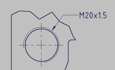

    <![CDATA[<strong>Autor:</strong> <a href="https://www.cadforum.cz/forum/member_profile.asp?PF=27404">Lubomír Polesný</a><br /><strong>Předmět:</strong> 15776<br /><strong>Zasláno:</strong> 02.říj.2012 v 13:37<br /><br />Dobrý den,<div>&nbsp;</div><div>myslím si, že není.</div><div>Ve výkrese v popisu díry/závitu se jedná o proměnnou <font size="2">&lt;THDCD&gt;. Tato proměnná obsahuje to, co je uvedeno ve zmíněném sloupci excelovského souboru.</font></div><div><font size="2"></font>&nbsp;</div><div><font size="2">Dalo by se v excelovském souboru vložit další řádek, kde by stoupání nebylo uvedeno a v modelování díry byste zvolil, který závit chcete (zda se stoupáním nebo bez stoupání). Zvolený typ by se potom projevil v popisu díry/závitu ve výkresu.</font></div><div><font size="2"></font>&nbsp;</div><div><font size="2">Pokud byste chtěl potom popis změnit, musel byste editovat model.</font></div><span style="font-size:10px"><br /><br />Upravil Lubomír Polesný - 02.říj.2012 v 13:38</span>]]>

    <![CDATA[<strong>Autor:</strong> <a href="https://www.cadforum.cz/forum/member_profile.asp?PF=6128">hoboj</a><br /><strong>Předmět:</strong> 15776<br /><strong>Zasláno:</strong> 02.říj.2012 v 11:49<br /><br />jiný způsob není? <div>&nbsp;</div><div>Někdy potřebuji zobrazit stoupání a někdy ne...</div>]]>

   <title><![CDATA[kóta díry/závitu :   Dobr&#253; den,mus&#237;te upravit soubor...]]></title>
   <link>https://www.cadforum.cz/forum/forum_posts.asp?TID=15776&amp;PID=72787&amp;title=kota-diry-zavitu#72787</link>
   <description>
    <![CDATA[<strong>Autor:</strong> <a href="https://www.cadforum.cz/forum/member_profile.asp?PF=27404">Lubomír Polesný</a><br /><strong>Předmět:</strong> 15776<br /><strong>Zasláno:</strong> 02.říj.2012 v 11:24<br /><br />Dobrý den,<div>&nbsp;</div><div>musíte upravit soubor "Thread.xls", který se nachází v adresáři knihovny stylů.</div><div>&nbsp;</div><div>V tomto souboru aktivujete správný list a ve sloupci "Custom Thread Designation" opravíte hodnotu pro konkrétní závit. Např. místo M10x1.5 napíše M10.</div><div>&nbsp;</div><div>Původní soubor je vhodné zazáloghovat.</div>]]>

   <title><![CDATA[kóta díry/závitu :   Dobr&#253; den,jak upravit nastaven&#237;...]]></title>
   <link>https://www.cadforum.cz/forum/forum_posts.asp?TID=15776&amp;PID=72782&amp;title=kota-diry-zavitu#72782</link>
   <description>
    <![CDATA[<strong>Autor:</strong> <a href="https://www.cadforum.cz/forum/member_profile.asp?PF=6128">hoboj</a><br /><strong>Předmět:</strong> 15776<br /><strong>Zasláno:</strong> 02.říj.2012 v 10:35<br /><br />Dobrý den,<div>jak upravit nastavení kóty / závitu, když potřebuji, aby se nezobrazovalo stoupání závitu?</div><div>&nbsp;</div><div><img src="uploads/20121002_103548_1.jpg" height="235" width="386" border="0" /></div>]]>
